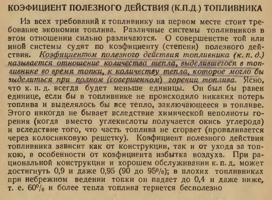

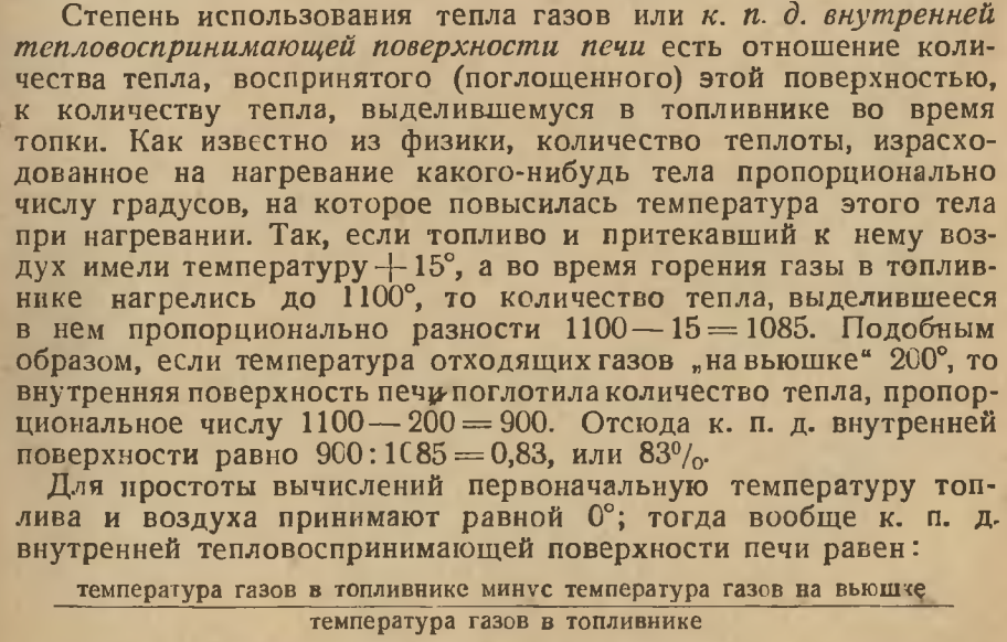

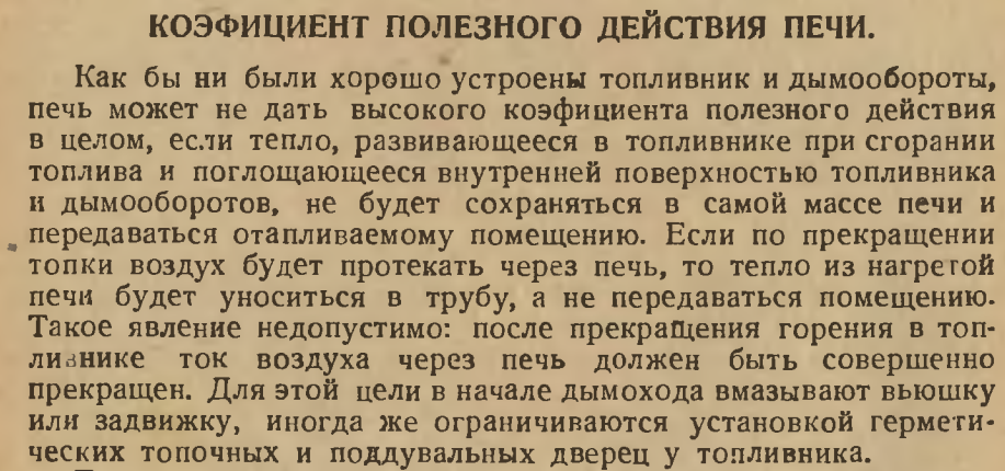

Inch1964 написал: Вот такими высказываниями, Вы и заставляете меня Вас одергивать (при всех Ваших талантах образования у Вас сильно не хватает). Не пишите пожалуйста, более таких глупостей, как КПД больше или равно 100%
Почитайте. ЕГЭ человек не сдавал. https://vk.com/doc117286438_412882324?hash=845309bd528cf2987f&dl=fb736ce21b94fc2e5b, Вывод: к. п. д. печи зависит от трех величин: 1) от к. п. д. топливника, 2) от к. п. д. внутренней тепловоспринимающей поверхности печи и 3) от к. п. д. внешней теплоотдающей поверх­ ности нагрева, и равен произведению этих трех коэффициентов.
