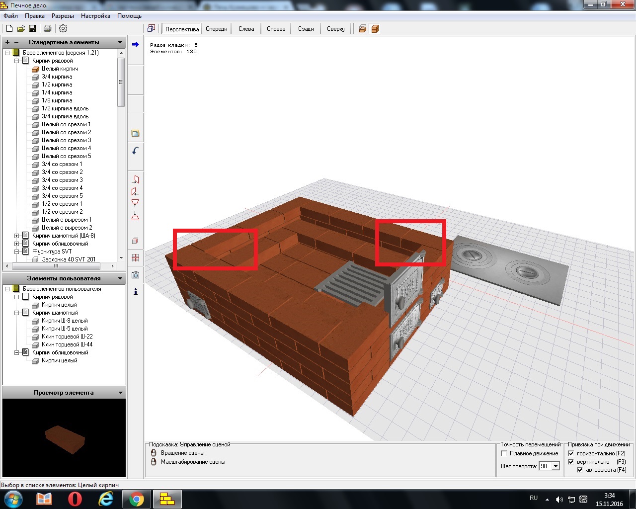

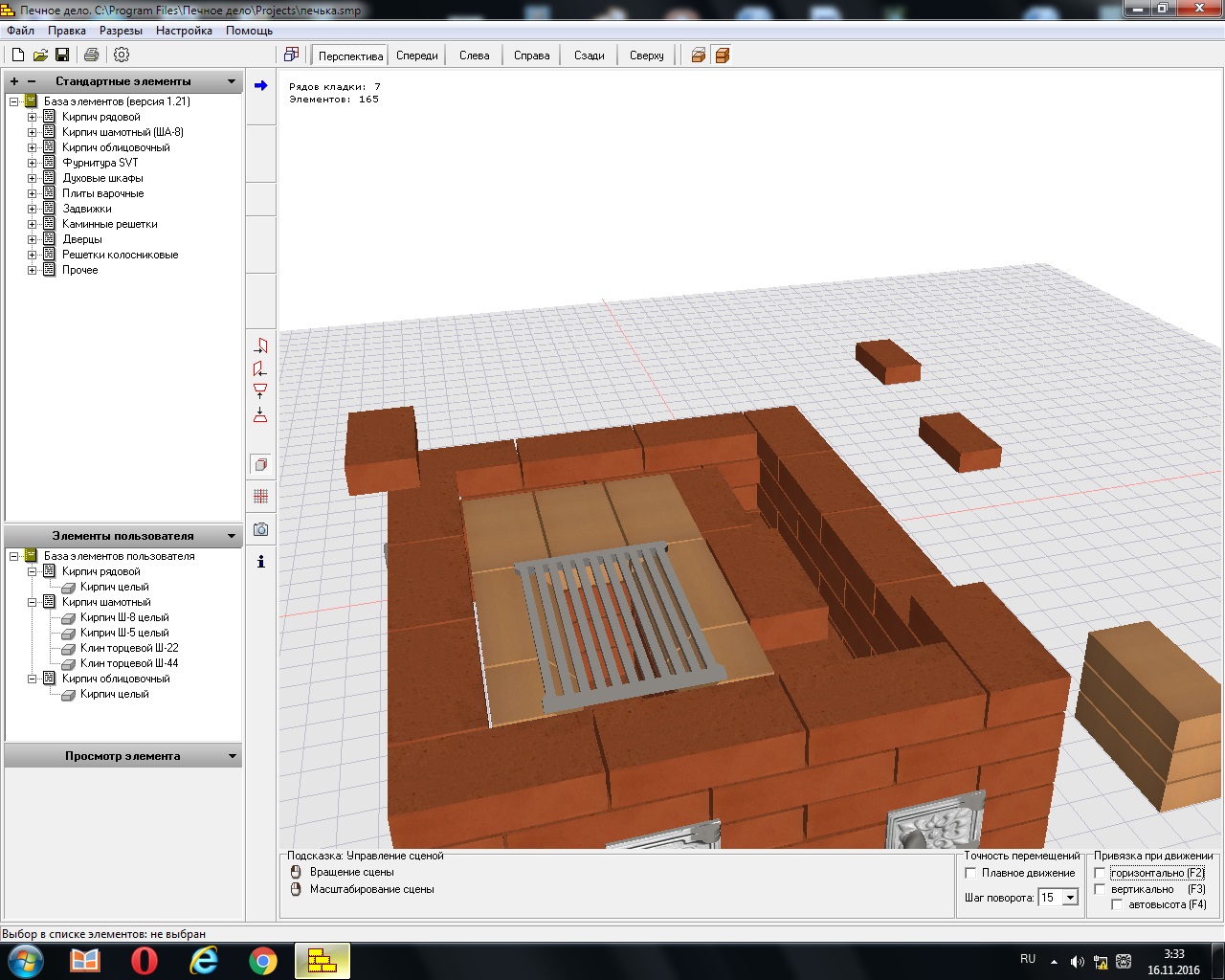

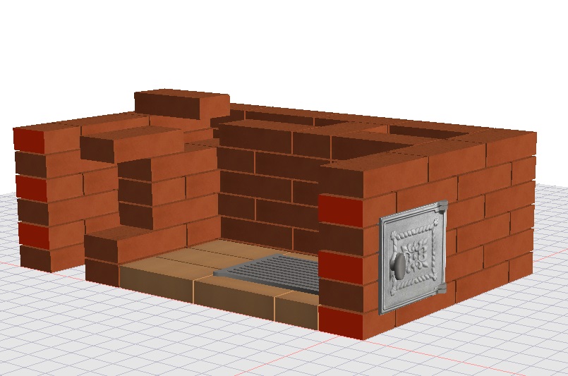

baikal, попробовал сейчас выложить по вашей схеме...
чет пока не могу въехать... Перевязку почти везде сделал на свое усмотрение, но есть еще места "слабые". Ладно, это по ходу при шлифовке варианта разберусь...
Пока есть следующие вопросы
baikal написал:
шашечки в первый колпак
  • Роль шашечек не понятна...
  • На 13 ряду (по вашей картинке) кирпич подвисает, здесь мне кажедся уместнее сделать выход из топки меньшим сечением, плюсом это позволит нормально перевязать кирпич, сейчас он практически сам по себе... на фото его нет.
  • на первом уровне каналы не равнозначные, почему?
  • на 19 ряду, я так понял опечатка? Кирпичей не хватает.
  • нижние и верхние перевалы так же неравнозначны. Почему?
    Пока впечатление, что печь будет работать, с хорошей тягой, но прогрев будет неравномерным и "КПД" под вопросом...
    Есть еще вопросы, но пока не оформились...

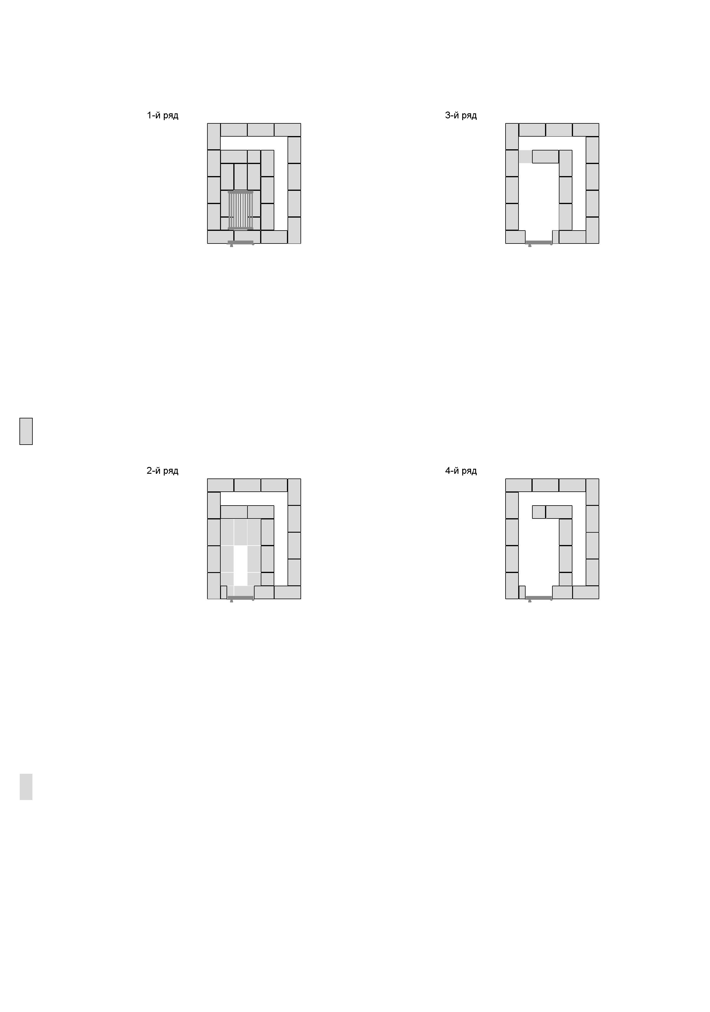

Резон написал:
У Вас видимо кирпичики только целые или половинки, а есть еще 1/2,1/3,1/4, вдоль 1/2,1/3,1/4, то есть с перевязкой проблем не должно быть.
Резон написал:
Как перекрывать выход из дымохода на рисунке показал, он перекрывается не целым кирпичем, а надвиганием половинок, можно подпорку кирпичь на попа, меньше выход делать нельзя из топки в канал должно поступить как можно больше жара.
Резон написал:
Шашечки добавляют для большего жаропоглащения, если их не ставить жар пойдет по верху и низ не прогреет. в маленький проход жар пройти не может и распределяется по всей высоте купола в момент топки, нарисунке более наглядно.
Резон написал:
Да опечатка, сразу не заметил, 19 аналогичен 18.
Резон написал:
Не понял вопроса если чесно
Резон написал:
При топке в течении часа, полтора, сильнее будет нагреваться боковая стенка у плиты и задняя стенка, в конце топки и при закрытии печи в течении 4 часов температура выровняется, через 6 часов стенка у плиты и задняя будут холоднее остальных, болезнь печей с плитой, плита быстро нагревается и остывает. Лечиться убрать плиту в нишу закрывающиюща. При -20 топка раз в сутки, при средне утепленном доме.
Если бы выход дымохода был на другом углу, то конструкция бы изменилась.

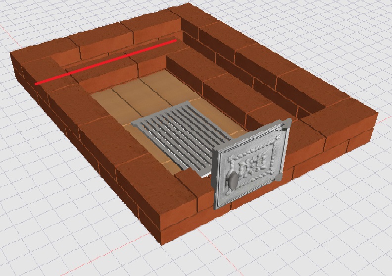

Есть косячок с прочистной дверцей на втором перекрытии, если Роман будет ставить печь в угол, то дверцу нужно будет ставить над плитой
Вот косячок!
baikal написал:
baikal, понятно. Выход топки годится, шашечки ... эх шашечки... пока не вижу по схеме подающего коллектора на шашечки ... в общем этот участок у меня под большим вопросом.
baikal написал:
Разные и половинки и четвертинки... есть там во внутреннем углу узкое место... потом на досуге доработаю.
baikal написал:
да этот вариант нормальный, на кладке выход большим оказался, присмотрюсь при повторном возведении..
baikal написал:
этот участок выполнен как параллельная конвективная система, выше написал, что вопрос по правильности (посмотрю подающий коллектор), эта система хороша тем, что не образует существенного сопротивления движению газов, но также и имеет минус - неравномерный прогрев участка... это даже при правильно сделанной схеме...
baikal написал:
Проход между двумя вертикальными участками (меняется направление газов) сверху вниз и снизу вверх, в верхней части и нижней они разные по сечению у меня получились. Возможно где то что то... в общем вопрос остается.
baikal написал:
Да обратил внимание, не стал заострять...

Резон написал:
Вы путаете, из нижнего колпака вертикальный выход в верний колпак один 250 на 120 мм, меньше проход делать нельзя. При входе в верний колпак горячий воздух направляется в низ и идет горизонтально до в входа в дымоход. Горячий воздух до вертикального подъема в верхний колпак идет так же горизонтально и сохраняется в колпаке. А разделение верхнего колпака можно сделать и чаще, главное чтоб горизотальный проход был не меньше 5 кирпичей плашмя.
Выход из топки = 625 см 2, проход шашечек = 625 см 2 то есть равный выходу из топки, следовательно масса горячего воздуха из топки будет равномерно распределена до вертикального входа равномерно.
baikal написал:
Вы путаете
baikal написал:
Я не про проход, а про подающий верхний коллектор! Обозвал неправильно "перевалами"...

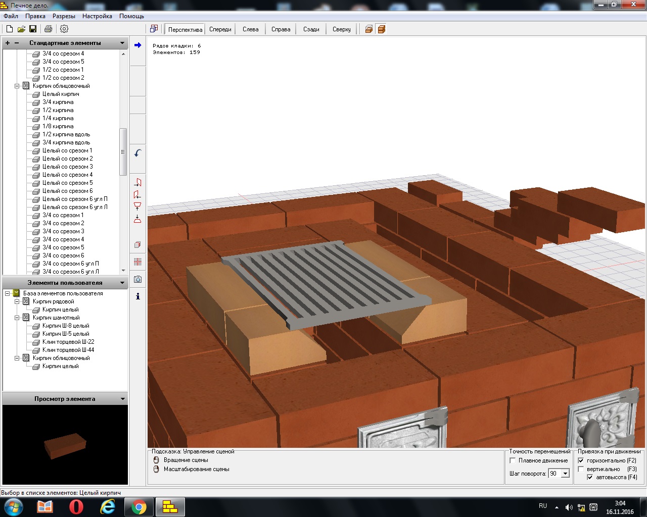

baikal написал:
И куда делось фото деревяной печьки, такие же кубики хочу.?
Я на них предварительно моделирую, прежде чем, начинать класть...

Резон написал:
Посему, сейчас добрался, "выхлоп" из топки неплохо бы сместить вверх под перекрытие первого колпака
Не очень понимаю, в разрезе бы посмотреть.

Во принимайте, ОТК, печь РБ-2016,
Регистрация: 25.10.2016 Мурманск Сообщений: 401
Маленькие поправочки не тот чертеж отправил.
baikal написал:

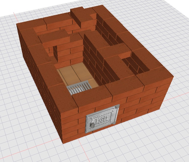

baikal, вношу предложения:
  • Сделать нижний колпак на пару рядов ниже, верхний соответственно станет по габаритам выше.
  • во втором колпаке сохранить "шашечки".
  • поставить "летнюю" задвижку, которой также можно будет пользоваться как "байпасом" для снятия теплового удара на заднюю стенку, приоткрывая ее на 1-2 см...
Как Вам такое предложение?
Остальные нюансы, детали касающиеся способа устройства позже... после принятия окончательного варианта
Резон написал:
Я думал о таком варианте, но слишком большая температура пойдет в дымоход и искры, если бы выход был на другом углу можно было было бы, да и печь если летом после топки не закрывать заслонку нагреваться не будет. Я бы заслонку в этом месте ставить не стал, а если и ставить то изменить слегка конструкцию, чтобы пламя прошло какой то путь прежде чем выйти в этом месте.
Резон написал:
Нужно ложить шамот на ребро, но опять же нужно печь удлинять или топку укорачивать на полкирпича, второе предпочтительней.
То, что касается добавления кирпичиков оранжевых и тем самым сузить нижний проход считаю не допустимым, так как нижний канал быстро забивается пеплом и золой, то есть самосужается, а чистить чаще чем раз в полгода не айс. Тем более, что сечение выхода из нижнего колпака соответсвует размерам топки. При уменьшении этого прохода приведет к выбросу дыма при растопке.
Теперь по синеньким кирпичикам которые как бы удалить и увеличить верхний проход, в этом случае горячий воздух пойдет только по верху и нижние ряды задней и угловой прогреваться не будут. Я бы вообще не удалил кирпичики, а добавил ликвидировав верхний проход, еслиб точно знал, что при растопке сразу будет тяга,газ пойдет вниз и не выбросит дым.
То что касатся высоты колпаков, то их можно регулировать по высоте без нарушение конструкции, удаляя или добавляя аналогичные ряды, например в вернем колпаке 27, 28,29,30,31 в нижнем соответственно и печь подгонять под высоту комнаты, верх печи должен быть не менее 0.7 метра от потолка.
Резон написал:
Можно и шашечки не против, большой разницы в принципе нет.
Таким образом высоту колпаков можно выровнять без нарушения конструкции, принеобходимости увеличить уменьшить высоту печи указать какие ряды удалять добавлять.
Летнюю задвижку не делать, если делать то выход дымохода в другой угол или изменить часть конструкции.
Вот точную порядовку рисовать пока некогда, я просто копирую ряды и удаляю лишнее. Класть с перевязкой проблем не вижу, позже выложу примеры перевязки.
Ко всем выводам пришол методом испытательных проб когда ложили печи в большом количестве в сельских школах, изменяли ширину проходов, высоту и прочее, так, что это не теория. Вставляли кирпичи чтобы они немного торчали из печки, при неудачном испытании удаляли или вставляли не разбирая печь.

baikal написал:
Изиенение высоты колпаков не самоцель, целью было выхлоп из топки ближе верхнему коллектору нижнего колпака
baikal написал:
Нужна летняя имхо, пусть даже с некоторым изменением конструкции...
baikal написал:
Будут, когда начнешь "исправлять" перевязку с предыдущим, затем следующий может усугубить... в общем я сторонник заранее просчитать...
baikal написал:
Опыт он всегда ценен.
baikal написал:
Думаю обойдемся без него, тем более Роман будет выполнять в первый раз... обвяжем, дополнительно. Позже, как уже говорил, разберемся с нюансами.Просчитаем принципиальные места.

Резон написал:
Резон написал:
Первая мысль у меня была такой же, только не полностью перекрывать, а сделать змеевик, а на время растопки открывать "летнюю задвижку.
Резон написал:
Если бы Роман печь не в угол ставил, то с летней задвижкой заморочек в принципе нет.
Резон написал:
Подумаю, пару дней еще есть пока зять ремонт делает, а я его консультирую, да и от своих проектов мозг отдохнет.
