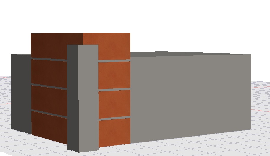

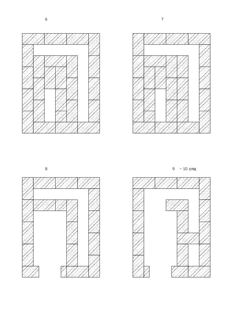

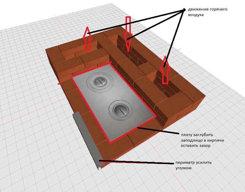

Вот еще вариант с печью поменьше, если размеры первой критичны, вариант больше дачный. Но первый вариант теплее, да и кастрюльку можно в сторонку двинуть, дрова длиннее 60 -70 см влезут.
Лучше через крышу выводить если есть возможность, через стену высоту печи уменьшить придется, теплоотдача меньше будет.
роман сирож написал:
А так не будет проблемм с тягой?
Не будет если общая высота дымохода от колосника (нижней части топки) будет не меньше 5 метров и трубу грамотно провести сквозь горючие материалы (перекрытия).
Здесь буду покупать самые обычные чугунные(размеров точных не знаю)
Прочистные 120 на 130 мм вставка, поддувальная 120 на 130 мм или 130 на 250 мм, топочная 250 на 195 - 269 - 325 мм, плиты много размеров и колосник.
Фундамент сделаю.
Вариант печи в углу больше нравиться (посередине займет много места)
Фундамент на 50 мм больше в каждую сторону от размера печи.
В углу тоже хорошо, главное чтоб трубу без проблем провести, но только там у вас розетка, да и шторки желательно не весить.

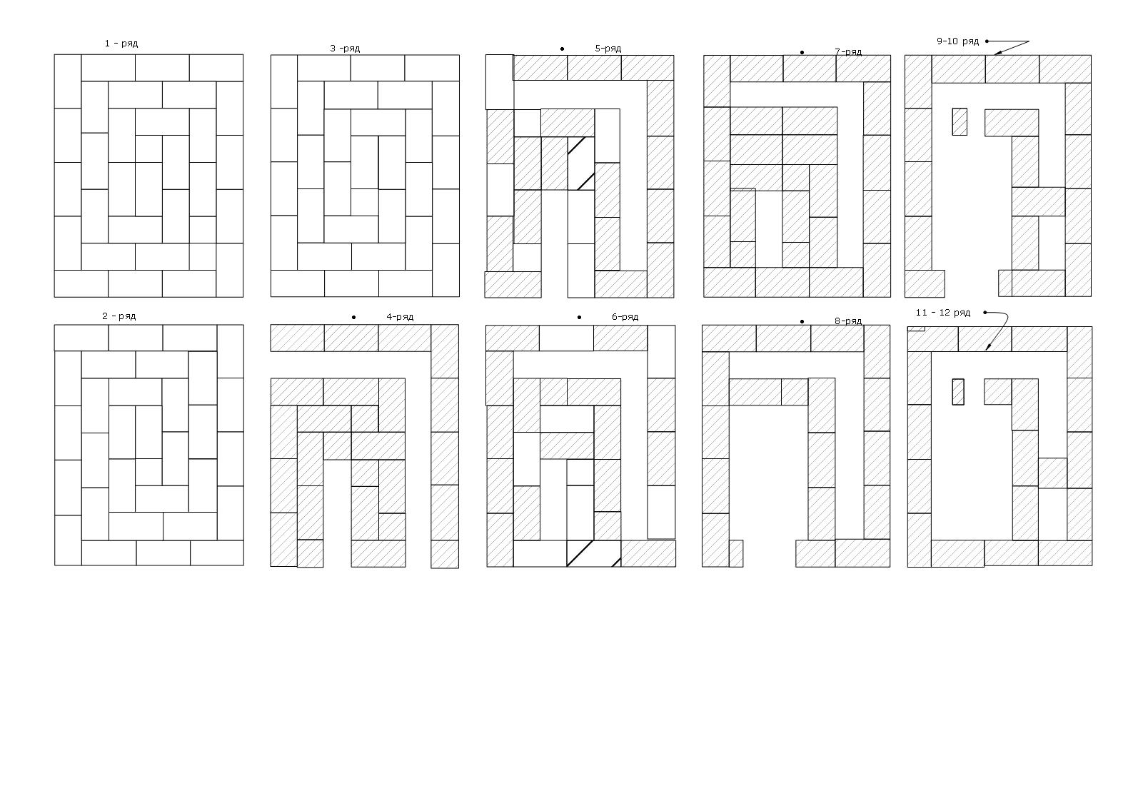

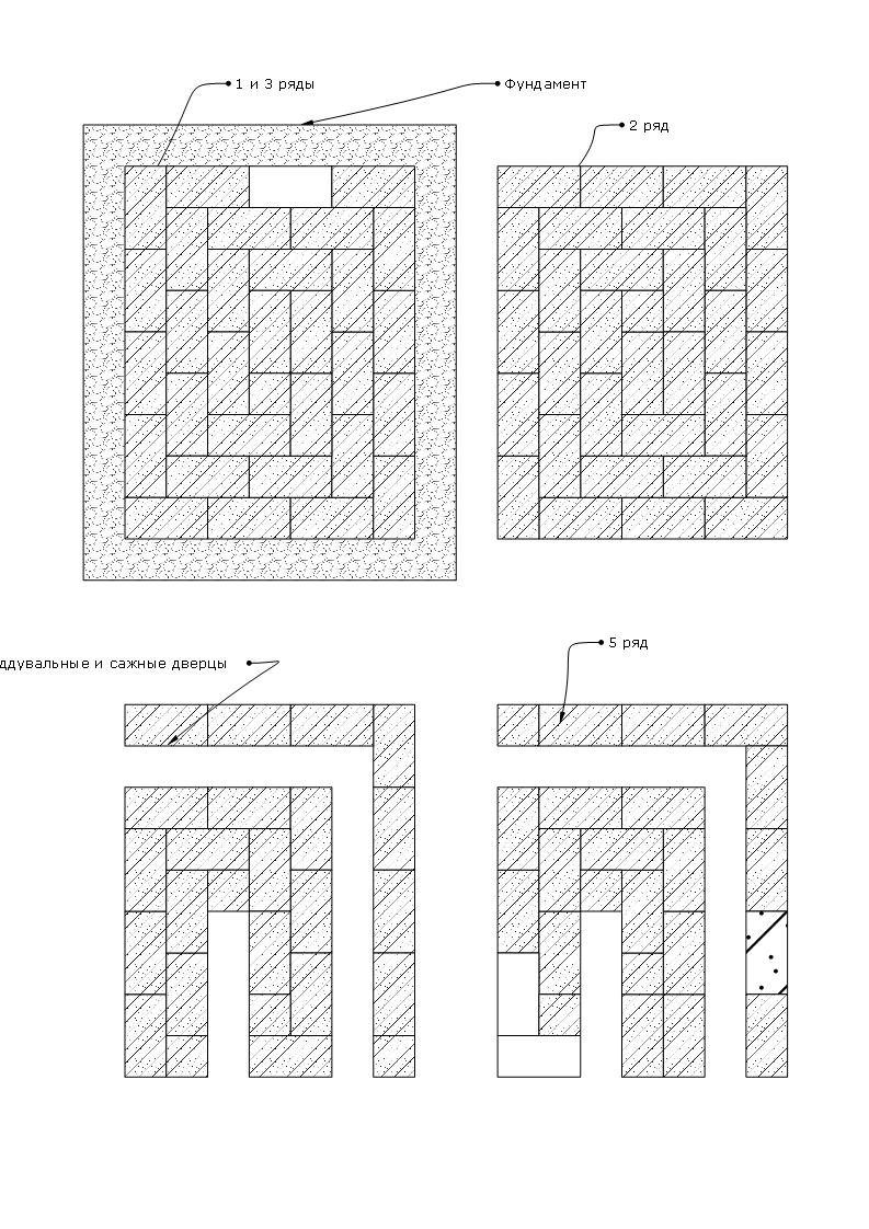

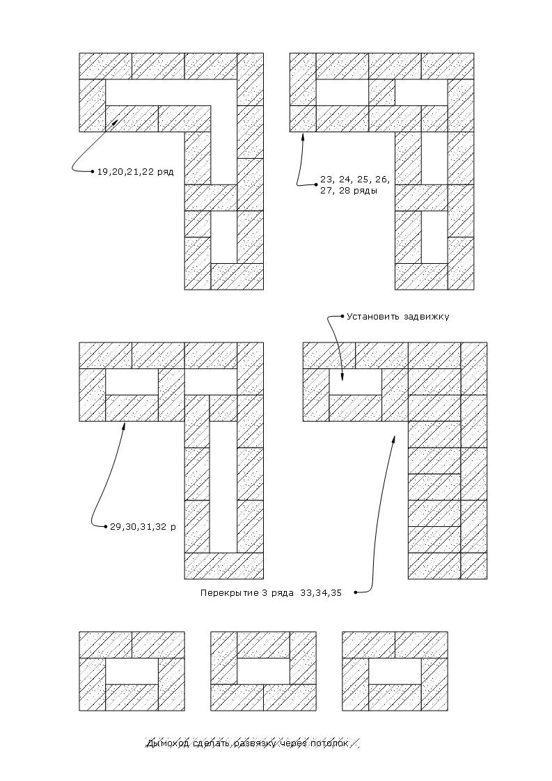

Все купите, набросаю точную порядовку по высоте.
роман сирож, Вот это, то, что касается выбраной печи. Выбор правда не богат, ориентируйтесь на эти размеры, но только под закладные, а не общие. Прочистные дверцы можно и не покупать, если Вас не напрягает раз в год вытаскивать кирпичик вставленный на слабый раствор. Дверцы желательно по внешнему виду одинаковые. Со стеклом лучше не брать. Базальтовый картон возьмите, пригодиться для термоизоляции, прилегающих конструкций, (проход через перекрытие и пр) , , , , , , , ,

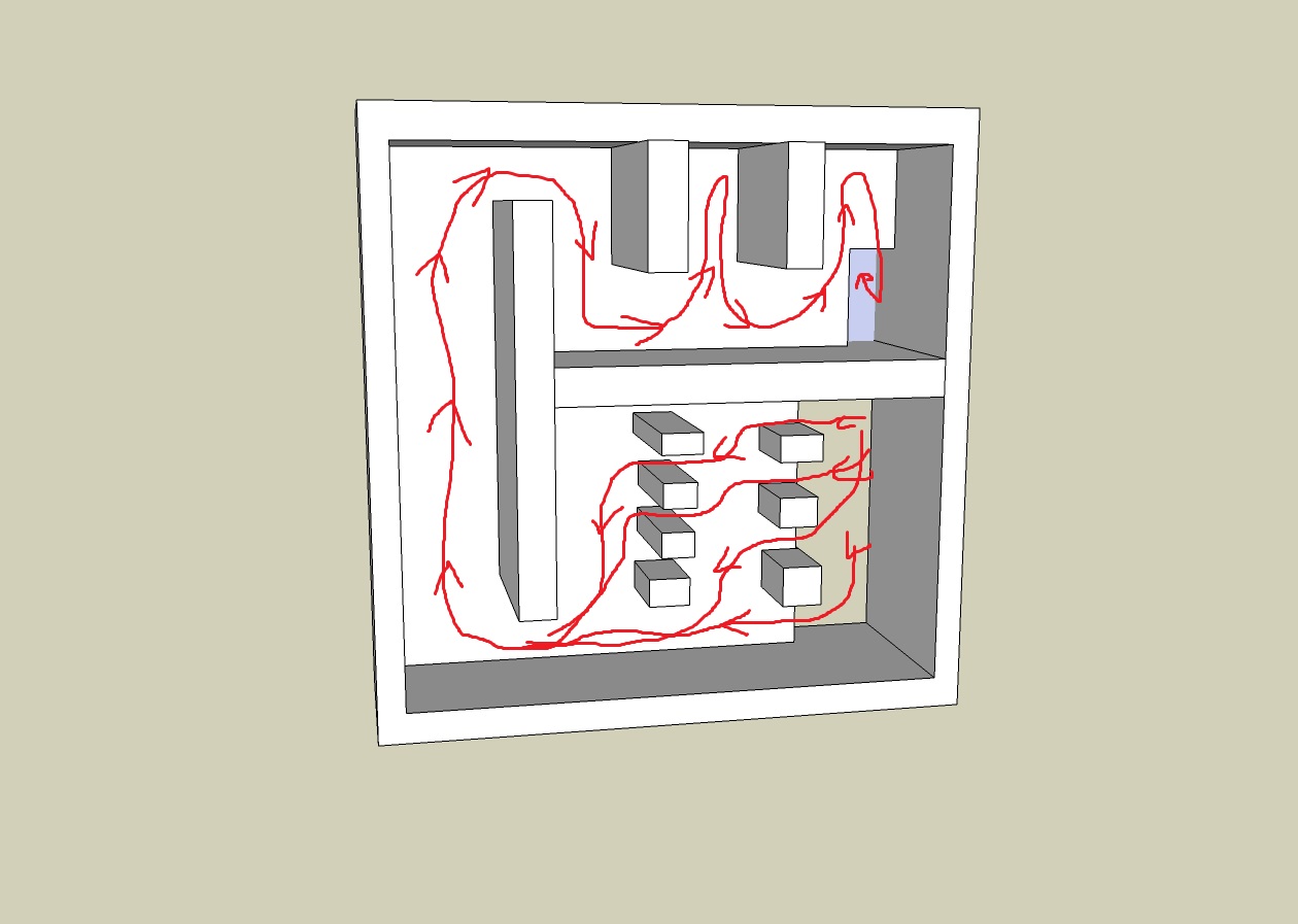

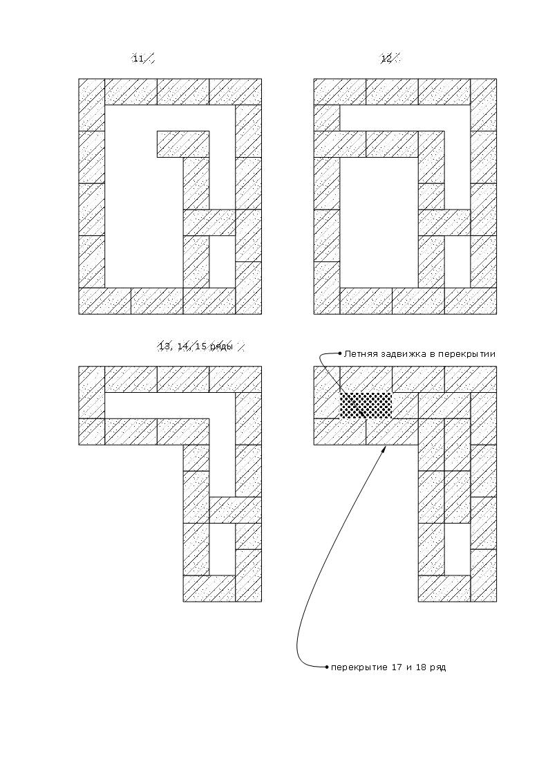

К цифрам на картинке пояснения будут?
Чет представил развертку этой печки... если еще вычесть 300 мм по высоте... чего там останется от площади теплоотдающей поверхности? умножить ее на 380 ватт ... ни фига не остается мощности.... да если еще в угол воткнете... Не, чет под вечер... я уже шуток не п О н И мАт...

Судя по подсчетам печь (эскизы выше) теплоотдача при топке раз в сутки 4000 вт, непрерывно 10000 вт, КПД печи 70%, топливника 90%, количество теплоты в час топки для топливника 44000 вт.
