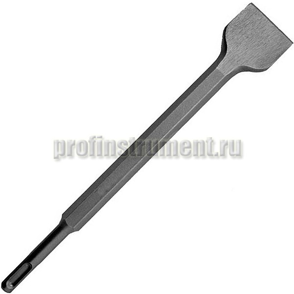

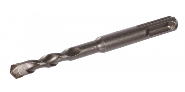

Luna, Вам нужен для перфоратора вот такой бур - диаметр 10мм и длина 150мм.
После демонтажа цельных 2-х плиток - по периметру перфоратором с буром(поставить на функцию ударное сверление), делаете отверстие насквозь через каждые 1-1,5 см, далее можно разделить на два сектора всю выбиваемую область и тоже наделать дырок. Потом вот такой лопаткой поставить перфоратор на функцию долбления.
И выбиваете по периметру, где дырки. Это я учитывал, если там кирпичи.

роман сирож написал: Luna, Вам нужен для перфоратора вот такой бур -диаметр 10мм и длина 150мм. http://img.info-24.ru/good/3439/1001697490.jpg После демонтажа цельных 2-х плиток -по периметру перфоратором с буром(поставить на функцию ударное сверление) ,делаете отверстие насквозь через каждые 1-1,5 см ,далее можно разделить на два сектора всю выбиваемую область и тоже наделать дырок .Потом вот такой лопаткой поставить перфоратор на функцию долбления http://www.profinstrument.ru/image/cache/data/supplies/22005-600x600-w-70-0-0.jpg и выбиваете по периметру, где дырки.Это я учитывал ,если там кирпичи.
роман сирож, а откуда Вы знаете, что там перфоратор? И , если там на ГК лежит плитка-то разве он нужен.? Сначала-расчистить швы, и аккуратно поддеть плитку. Не?(все вопросы без подкола.)
