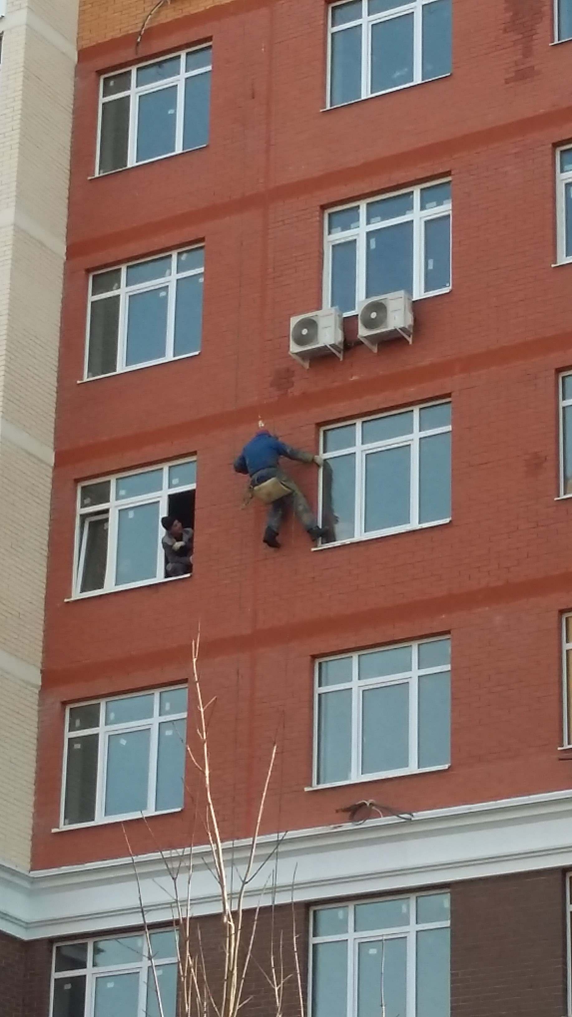

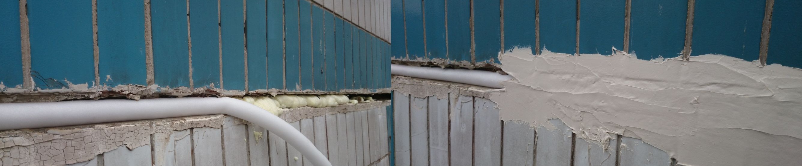

8 марта запенили шов между секциями снаружи, правда тоже пеной.

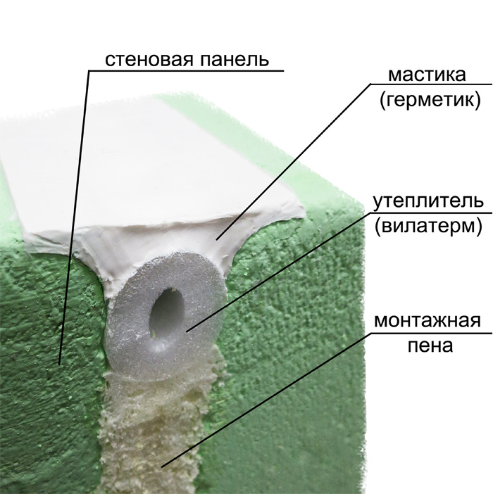

fank написал: 8 марта запенили шов между секциями снаружи, правда тоже пеной.
Если пену покрыть мастикой - еще куда ни шло. Но нормальный шов выглядит несколько иначе....

Делал так: 1) По всей квартире по контору потолка сбил штукатурку, вытащил жгут, вату. Жгут не только не везде лежал, а еще и по толщине иногда не подходил. 2) Запихнул вату Роквул. 3) Вставлял полнотелый жгут, подрезал чуть под кривизну и вбивал кувалдой. 4) Из пистолета запенил стыки. 5) Церезитом прогрунтовал и заделал штукотуркой.
Итог не дует (залить физически не могло, но у некоторых в подобных случаях стены плакали). Пеной что делали пока живет у людей, там все таки отверстия делали.
