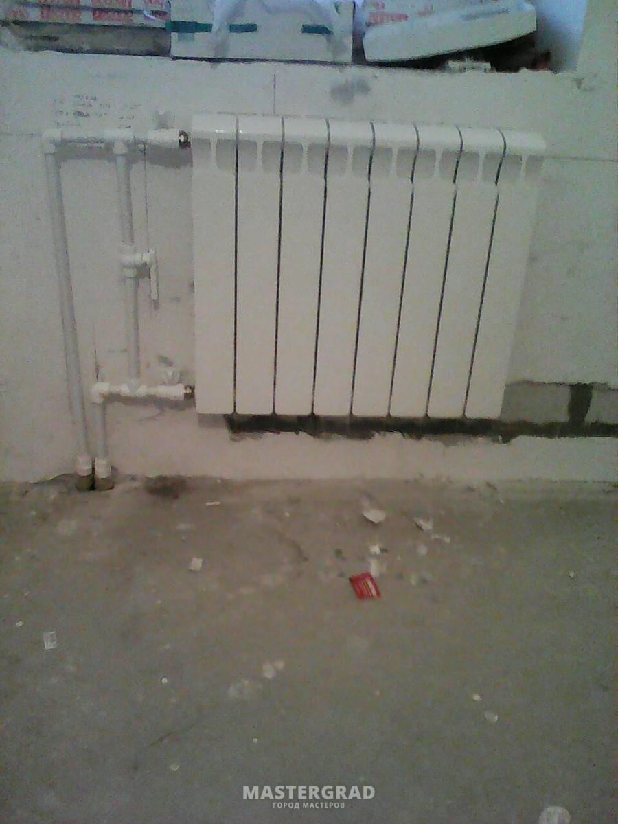

BV, можно низ-низ подключить, на подачу - ручной вентиль и все С полипропиленом похоже ТАБ плохо представляет себе внешний вид, ничем другим не могу себе объяснить почему он так упирается, ТАБ, см фото, что, примерно, вас ждет в случае замены с полипропиленом

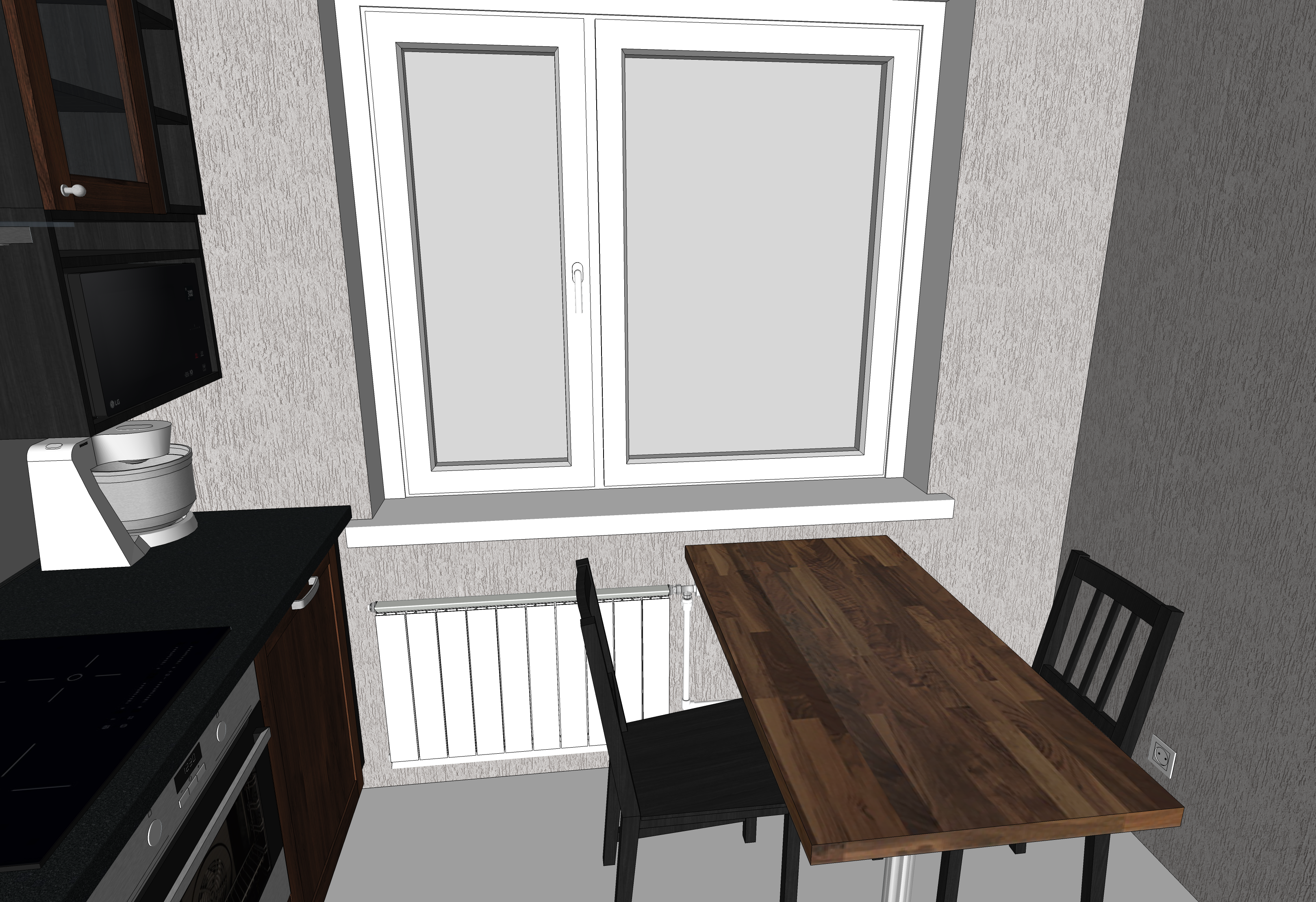

master.msk написал: ну вы сами пишете, что внешний вид не важен на всех радиаторах, кроме двух, "на кухне и в зале"
Кроме двух в гостиной. На кухне все эти трубы будут под столом.
master.msk написал: нормальный внешний вид - это медные хромированные или нержавеющие трубки, в идеале - из стены, но из пола тоже сойдет
Так я же говорил, что рассматривал вариант с четырехходовыми узлами, там и хром и все дела. Но ради двух радиаторов огород городить не захотел, тем более там цветы в кадках запланированы.
И опять же: полипропиленовый участок можно будет на нержу заменить, ежели желание возникнет. Я как раз сейчас варианты такой замены просчитываю. Но там блин сложно с радиусами колен. Да и обжечься можно (хотя вроде больше 70 пока не давали).

master.msk написал: С полипропиленом похоже ТАБ плохо представляет себе внешний вид, ничем другим не могу себе объяснить почему он так упирается
А чего тут себе объяснять, когда я много раз объяснил уже. И я очень хорошо представляю себе полипропилен :)

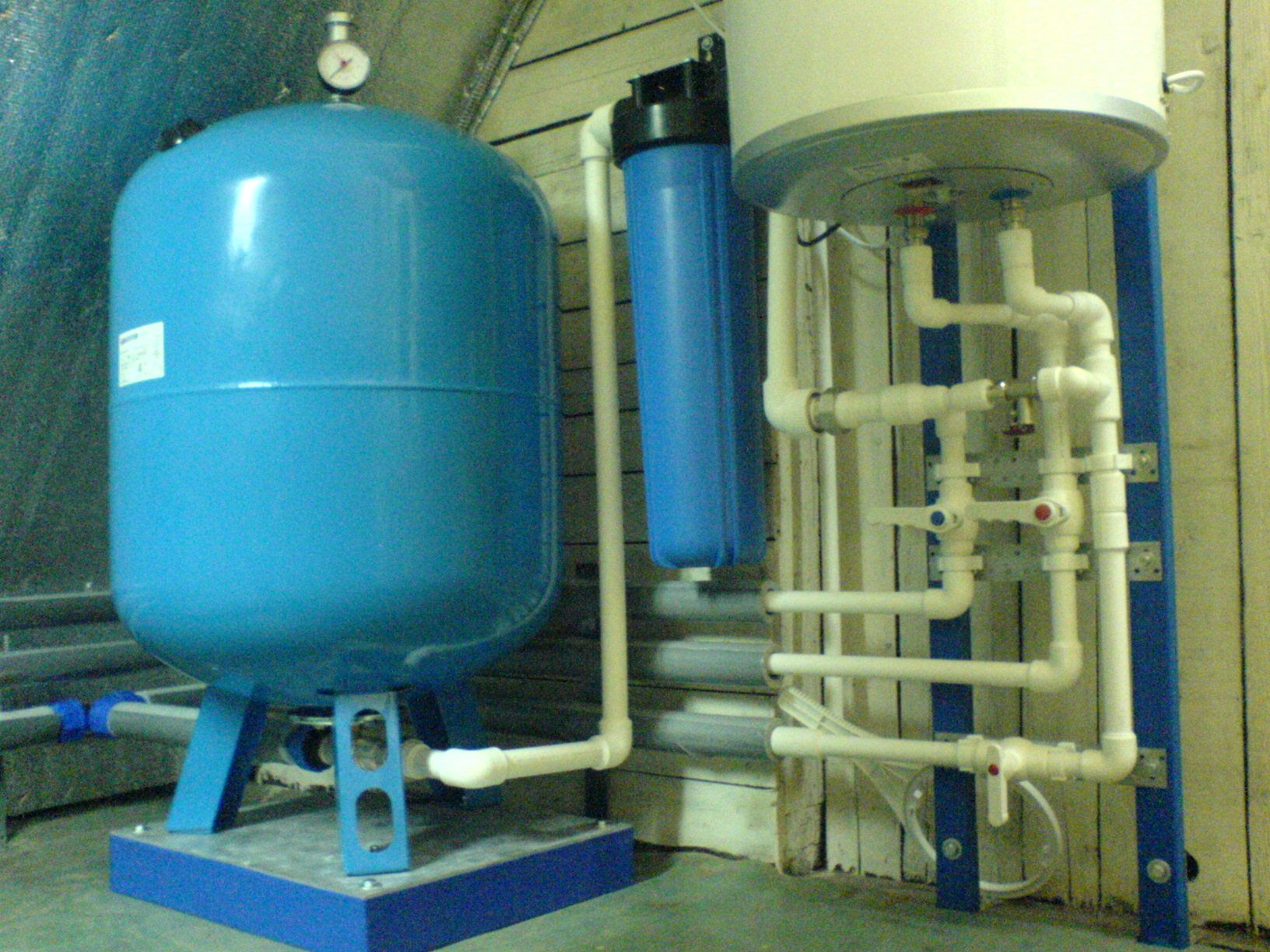

master.msk написал: BV, можно низ-низ подключить, на подачу - ручной вентиль и все С полипропиленом похоже ТАБ плохо представляет себе внешний вид, ничем другим не могу себе объяснить почему он так упирается, ТАБ, см фото, что, примерно, вас ждет в случае замены с полипропиленом
master.msk, это еще почти рядом, а вот так? :)

TAB, об радиатор не боитесь обжечься, а об подводки к нему боитесь? Полипропилен совсем не имеет смысла, ни по надежности ни по внешнему виду. Там, где не видно, можно упонором делать, если все же победит колхозный вариант с гайками, без долбежки пола. А там, где видно, тем более надо что то другое, не полипропилен Да, если не рядом, совсем жестко. Упонором можно цельными трубками, с фиксаторами, в том числе и за радиатором подводку проложить, прикрепить к стене

master.msk написал: . А там, где видно, тем более надо что то другое, не полипропилен
Еще забыли о механической прочности - на клипсах к стене надо прибить :popcorn
