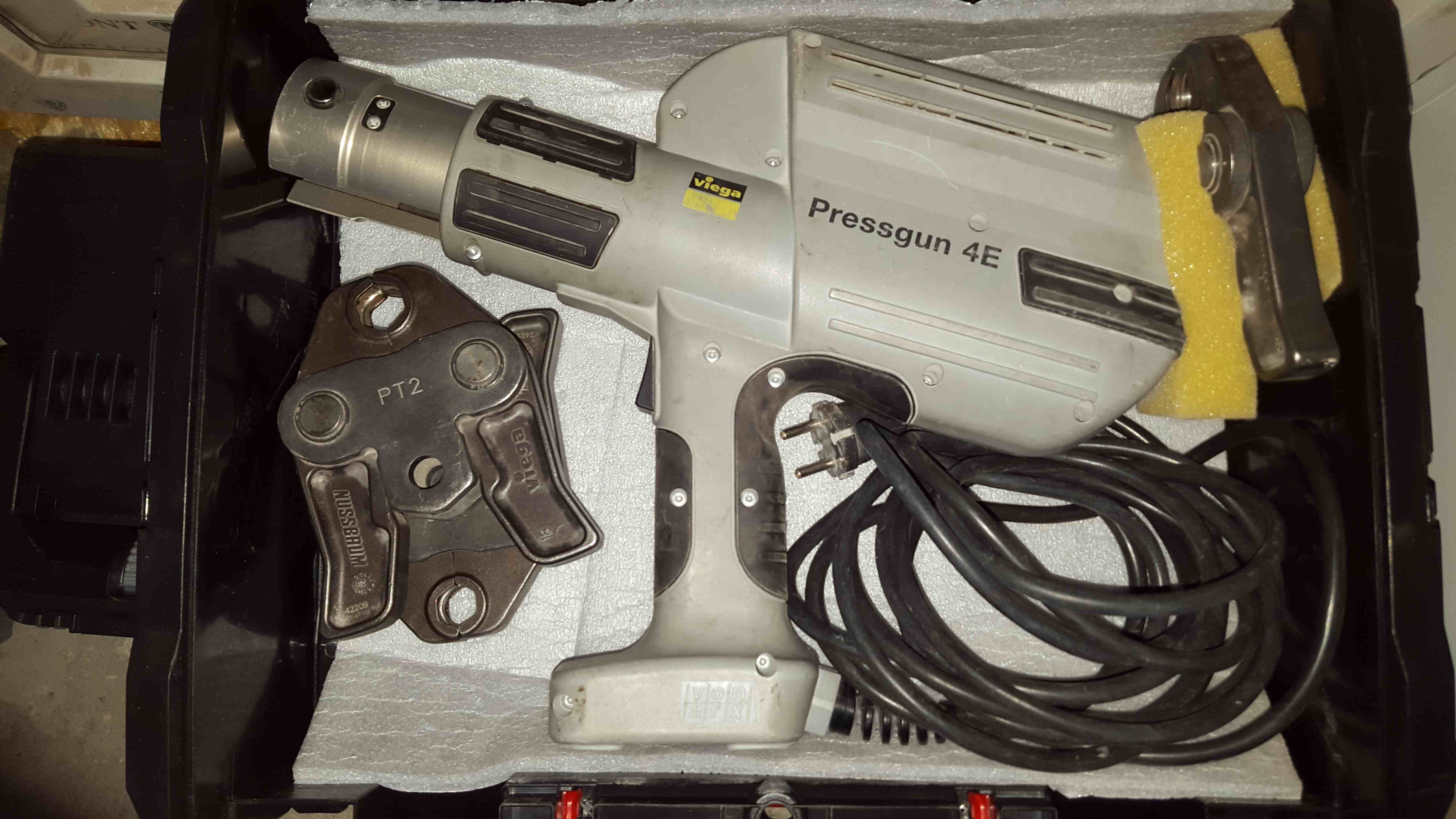

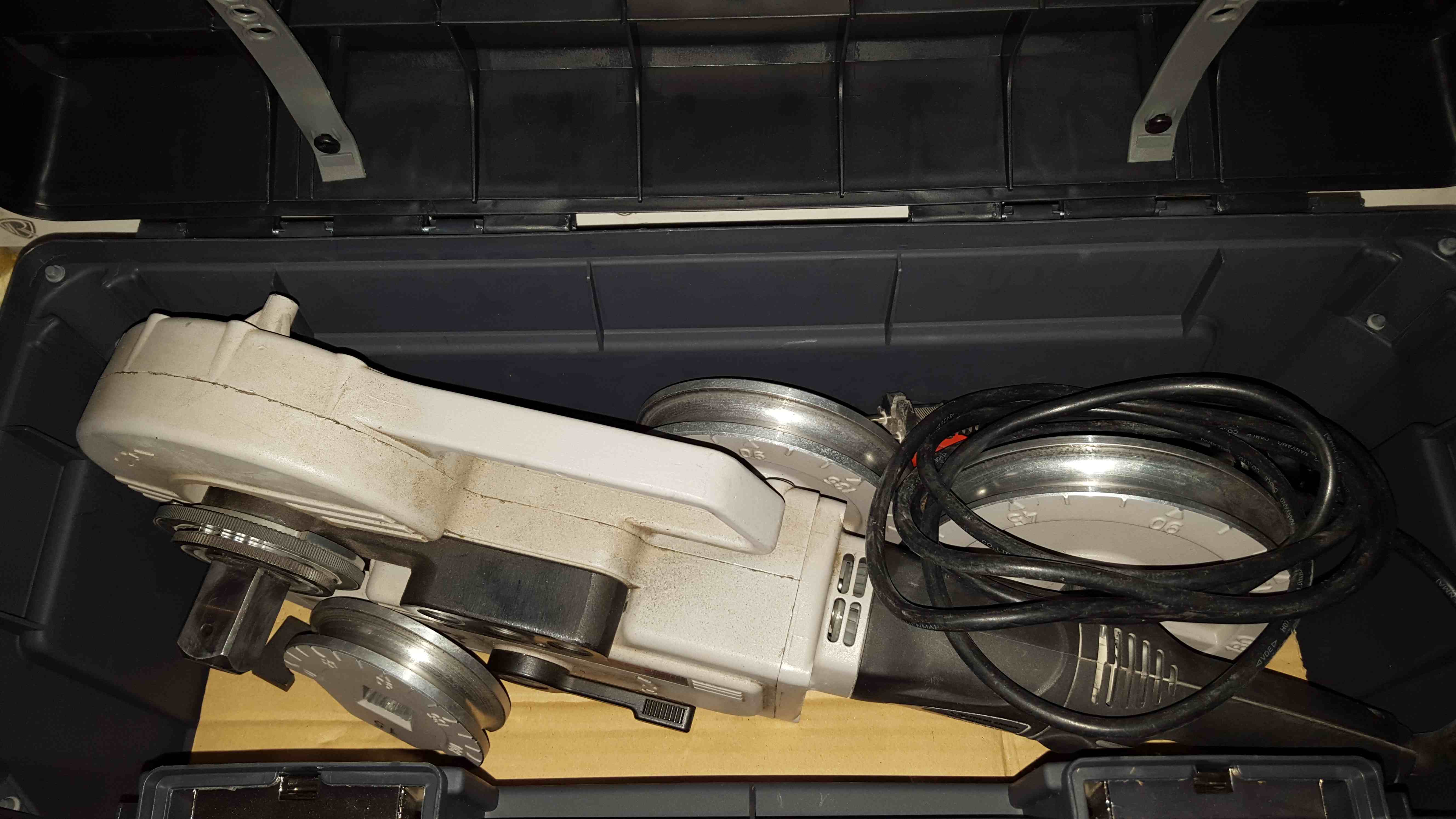

TAB написал: нержа
это дорого будет, каждый уголок по 500 р и метр трубы также, американки вообще по 1500. И по инструменту тоже арендой не обойдетесь
Дешевле в пол влезть и результат понятен, я тут недавно тоже считал из нержавейки подводку для двух радиаторов в эркере, там "умельцы" все перепутали и по другому никак, ремонт сделан

master.msk написал: это дорого будет, каждый уголок по 500 р и метр трубы также, американки вообще по 1500
Американок там не потребуется. А недорогая нержа у Валтека есть, там уголки по 100 рублей, а трубы немного надо.
