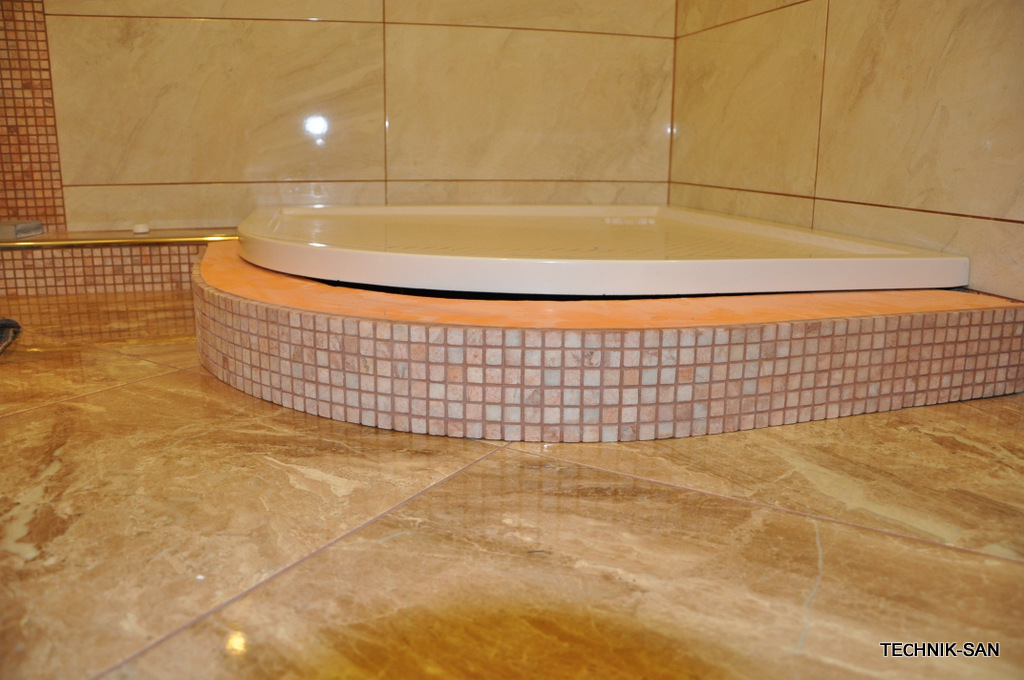

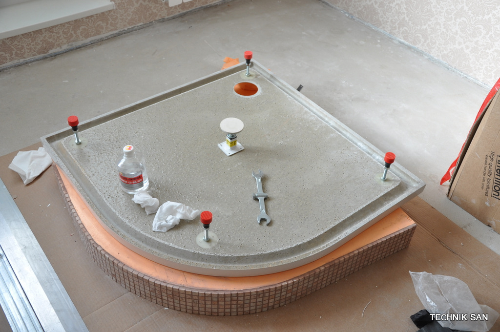

Technik-san
Technik-san
Техник-сан
Регистрация: 10.10.2006
Сообщений: 11553
21.11.2016 в 00:00:08
AppolloRussi написал: А чем Вы его облагородите внешне?
Хоть вопрос и не ко мне , но я всё таки дам подсказку автору - для этого использовать полистирольный пенопласт можно. Идея изготовления экрана Oleg V монтаж душ.кабины мой

AppolloRussi, я думал на плиточный клей мозаику наклеить. Или посмотреть гибкие пластиковые ленты по типу тех что используются при монтаже оконных рам.

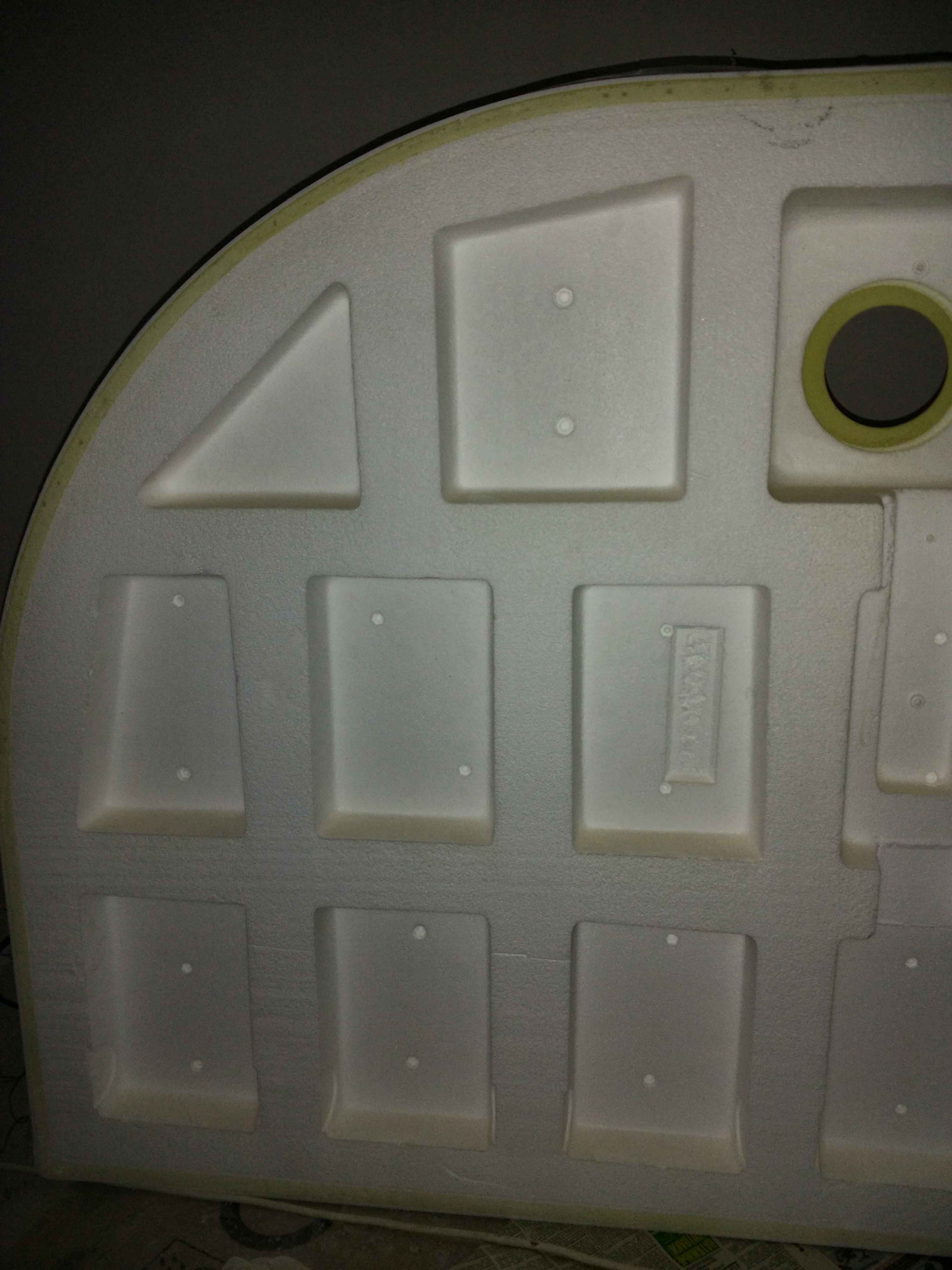

Да всё можно.меня лично настораживает одно-приклеить пенопласт к поддону.это как? Фото поддона с обратной стороны есть?
Polo
Polo
Регистрация: 20.11.2016
Минск
Сообщений: 28
21.11.2016 в 13:48:15
Вот основание:
jekasus
jekasus
Регистрация: 28.12.2012
Добрич
Сообщений: 11042
21.11.2016 в 13:58:42
Такой поддон долго жить не будет...

Polo
Polo
Минск
Сообщений: 28
21.11.2016 в 14:06:22
jekasus, не будет - заменим.
