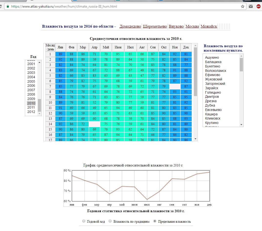

А зачем нужен датчик влажности на улице ???? Ладно бы температуру измеряли. Разброс приличный. А влажность - ???? И без датчика ясно что на улице весной и осенью менее чем 70% влажность не опускается. Смысла не понимаю. Ладно бы установить с помощью датчика нижний ( тот что хочется иметь) предел, допустим 50-60%. И все. И любой контроллер поймет что надо работать столько и до какой степени нудно но до данного предела догнать показатель надо. Вторым вопросом может быть только то что "есть ли техническая возможность сделать ее такую.
Как пример то что первое попалось для Москвы то и вставляю ..
