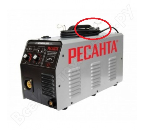

Serg написал:
ebf написал: и где в доме вы найдёте потребителя более 20А
Странный вопрос. Если Вы не знаете о таком потребителе, то не факт, что его нет. Вот пример Потребляемая мощность указана 5,5кВт, но это не максимальная мощность, максимальная в районе 9,5кВт, если Ресанта еще не придумала как подкачивать энергию из параллельной вселенной. Вилка на фото видна - самая обыкновенная... обведена кружочком красным.
Serg, Зато Интерскол со своим ИСА 250/10,5 пошел дальше коллайдера. :D
Да, ни фига.

Serg
Serg
Сообщений: 28307
06.12.2016 в 01:08:05
ebf написал: Никогда не думал,что Сварочный аппарат ,это бытовая техника для дома
А почему нет?
ebf написал: Вот только интересно ,какая розетка для него нужна:вы случайно не знаете,а то аж 29А ,а вы говорите обыкновенная,может на фото младшие модели ,номер не могу разобрать
Судя по вилке включается в обычную розетку, но речь не об этом, Вы помниться просили привести пример устройства с высоким энергопотреблением, которое может оказаться дома? Проблем нет, устройство есть.
dokar написал: Зато Интерскол со своим ИСА 250/10,5 пошел дальше коллайдера.
Там вилки нет именно по этой причине :)
