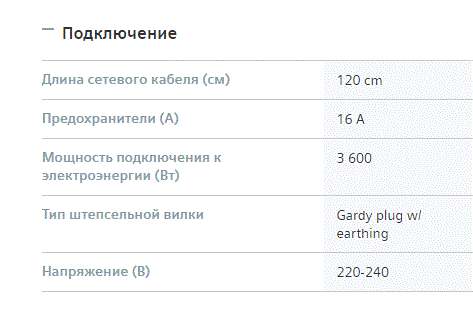

Вот и подумайте,мощность духовки avmal,привёл
avmal написал: 3,65кВт на типовой духовой шкаф
Посчитайте сколько ампер будет ? И какой АВ нужен? Да и часто производители пишут о предохранители на 16А(но это как пример) http://www.siemens-home.bsh-group.ru/spisok-modeley/cooking/ovens/builtinovens/HB676G5S1?breadcrumb=builtinovens#/tab=section-technicalspecs

Неисправный прибор может быть причиной поражения током. Никогда не включайте неисправный прибор. Выньте из розетки вилку сетевого провода или выключите предохранитель в блоке предохранителей. Вызовите специалиста сервисной службы.
Это про ту духовку от сименса). И как будем "выключать предохранитель"?)
