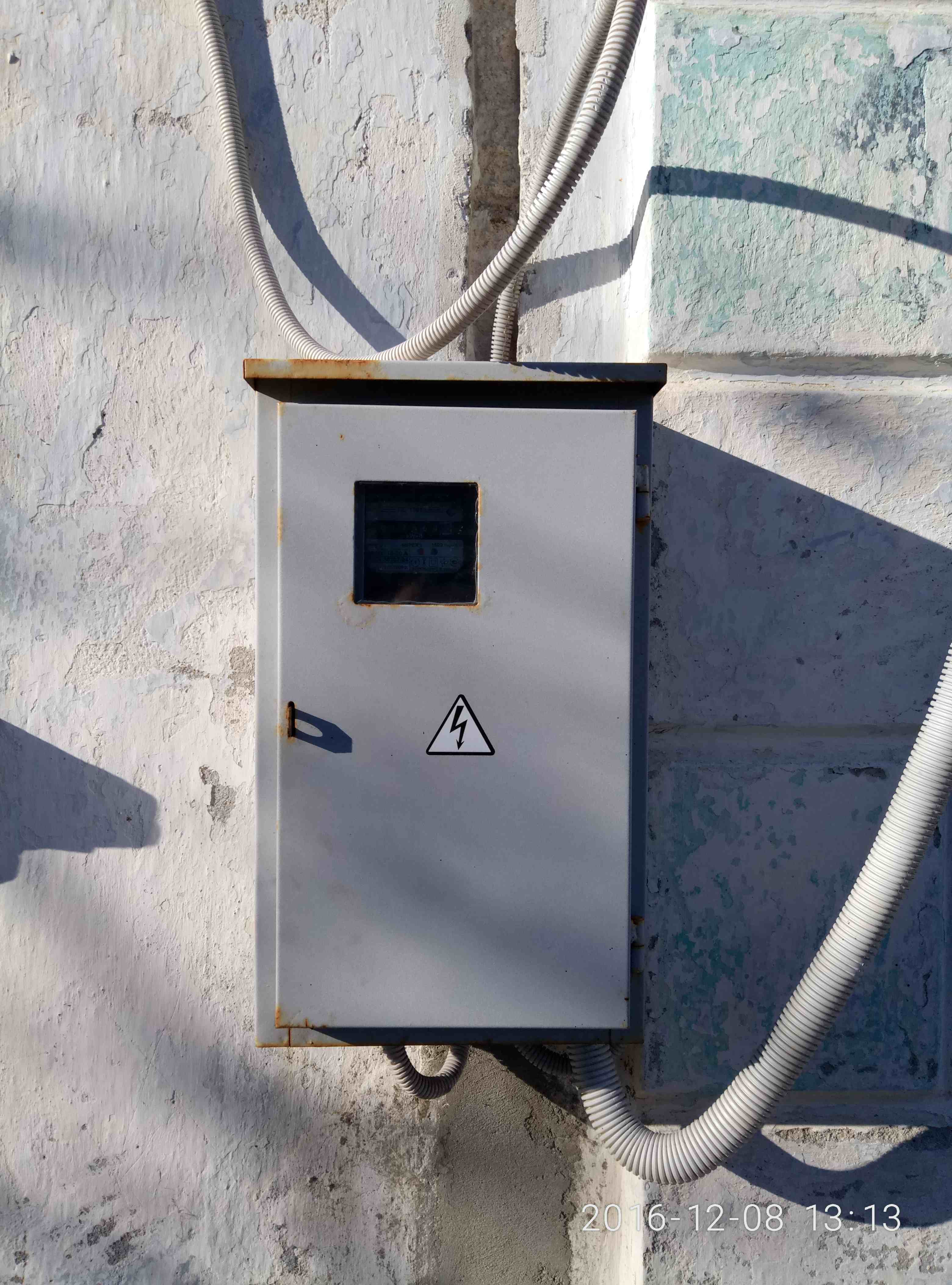

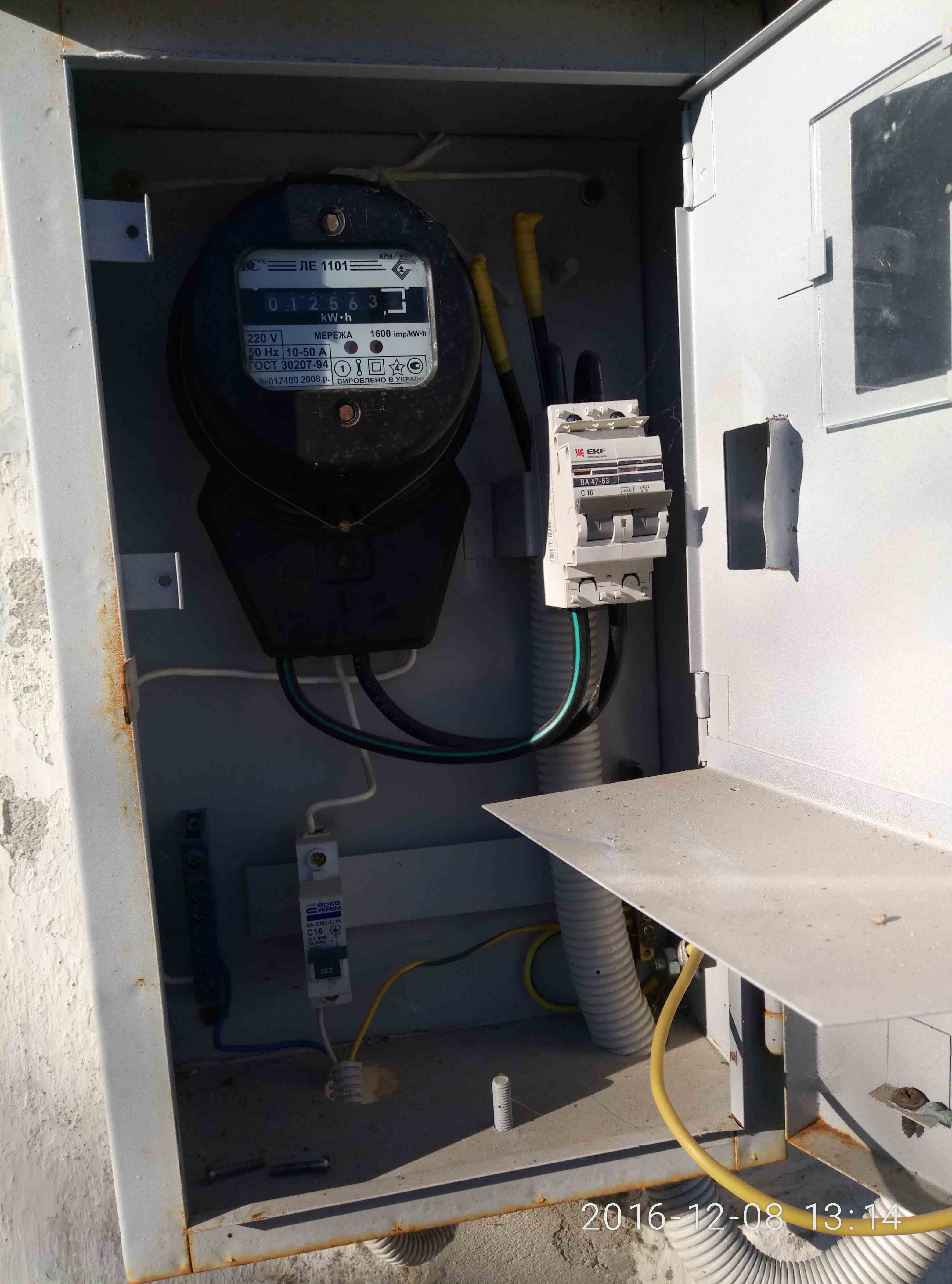

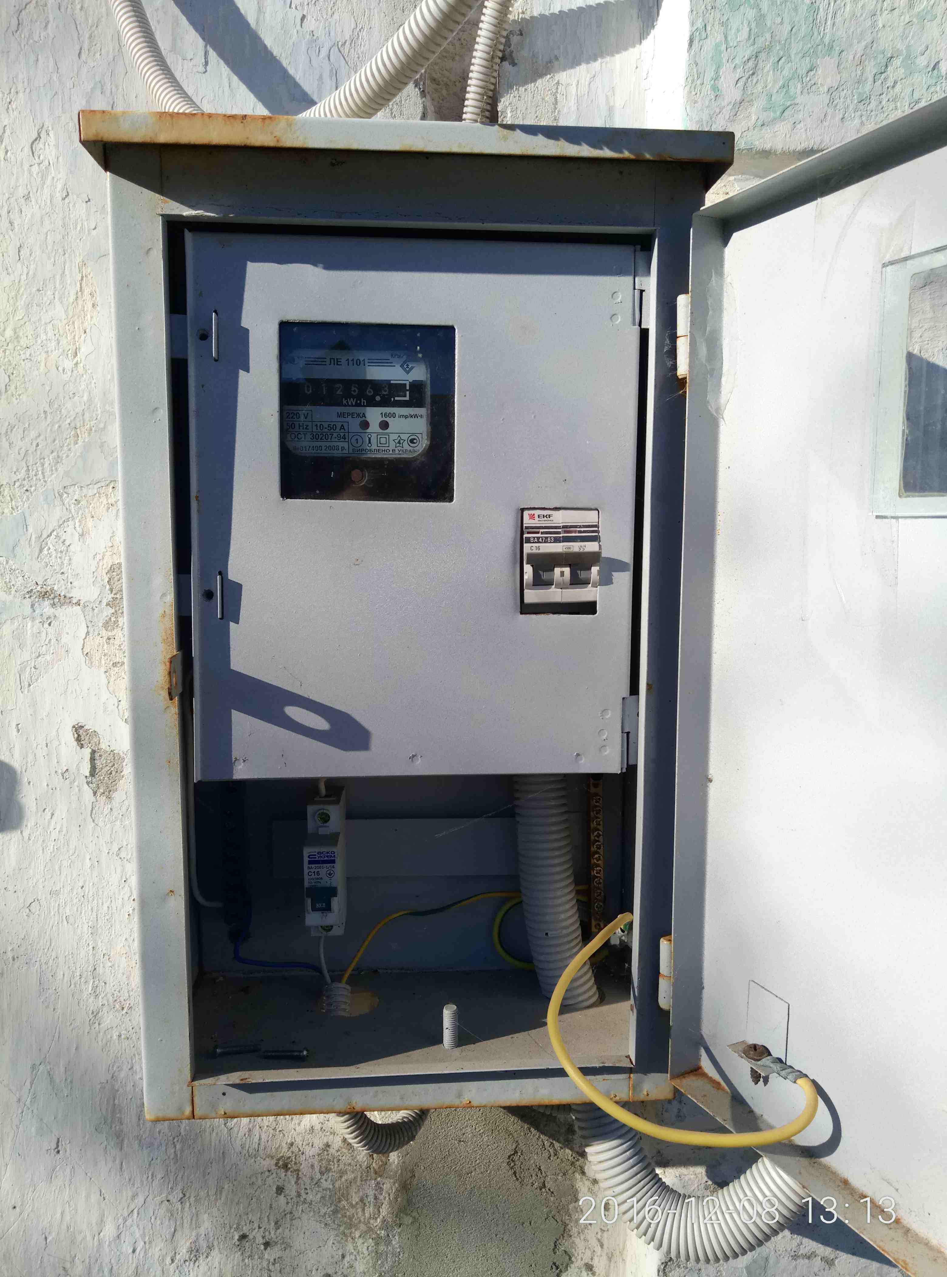

Yspacoitelnoe99, по теории вам надо предусмотреть ввод СИПа в ваш ящик учета, желательно с переходом на "медь". В ящике 4Р С25А в боксе под пломбу - счетчик - селективное УЗО и желательно кабель в земле к вашему домику. Щиток где счётчик - заземлить). TNCS не делать).

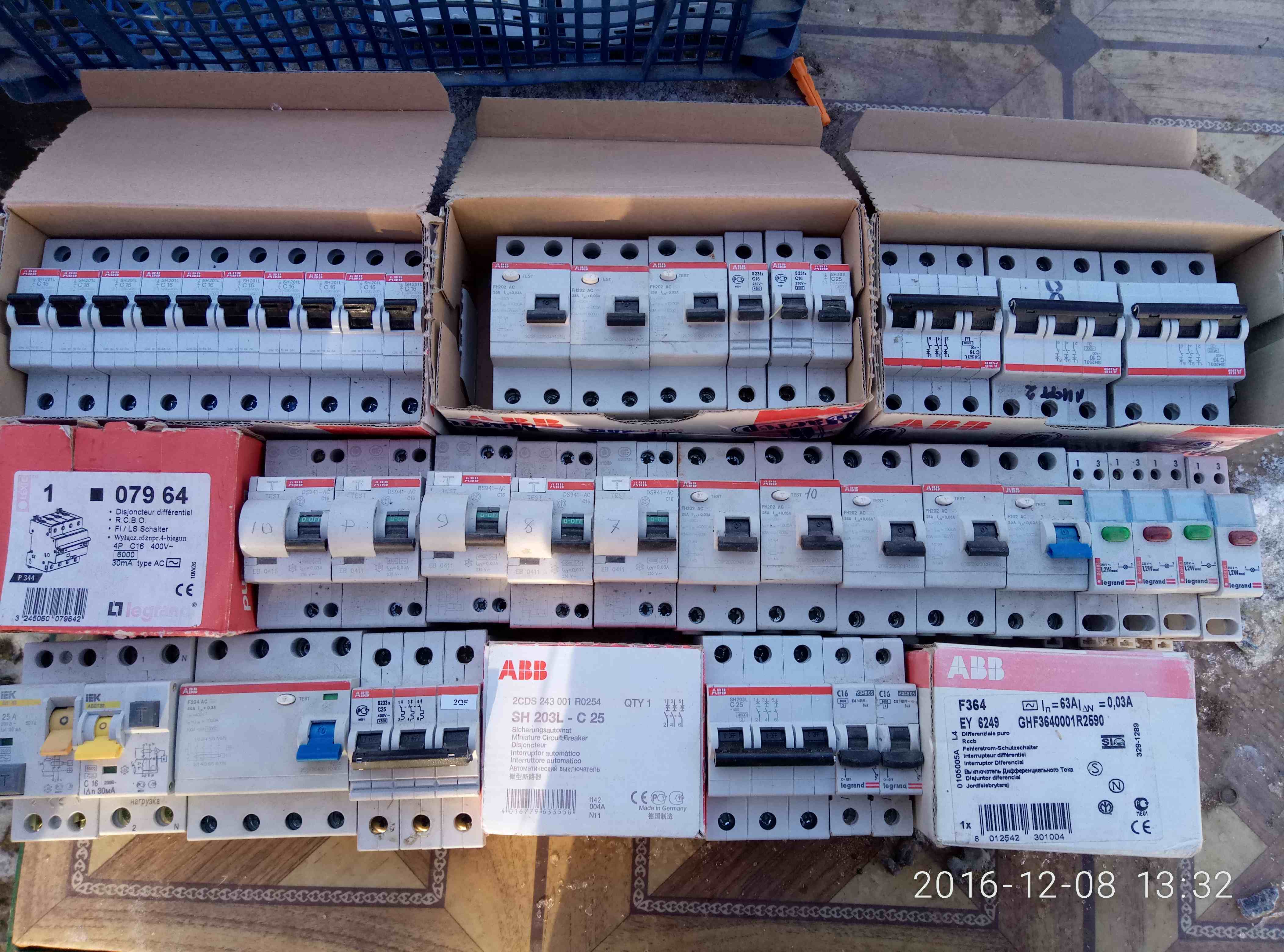

Вобщем, сколько я понял заземление не трогаю, с ним все ок. Ставить 25ку? Точно он будет держать 15квт? Зачем узо? У меня в доме будут стоять диф'ы. Фото щитка и автоматов которые будут в доме прилагаю, 3р 25а есть, а 4р нету((

Yspacoitelnoe99, не знаю где у вас и какое заземление, но двухступенчатая защита по УЗО должна быть).

SB3, например узо абб 3р 40а что есть на фото не сгодится? Понимаю что 40а это не комильфо, а надобы на 25 или 32, но из того что имеется?

Yspacoitelnoe99, Всё может сгодиться,но повторю ещё раз,идите и закажите проект, 10000р не великая сумма ,для своего спокойствия и благополучия,да ещё в своём доме. :)

Yspacoitelnoe99, при вводном С25А , 40А УЗО пойдёт).
