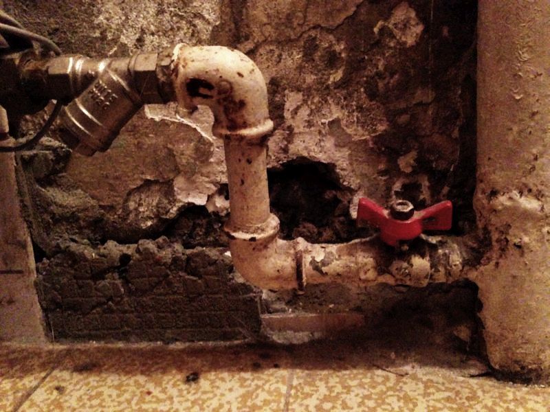

Слабо течёт холодная вода из крана. Если открутить крышку фильтра, то видно, что напор вытекающей струи небольшой - явно существует преграда. Можно ли как-то прочистить трубы без замены? Что делать, если засор в отрезке трубы между стояком и отсекающим краном - можно ли пробить засор без замены трубы там?

Без разборки не прочистить. Как минимум отвод ржавчиной зарос напрочь, а он с изгибами - ничем не пройти их.

А вам то чего думать и мучится, зовите УК пусть думают и меняют первый вводный кран, если он неисправен... Давление и первый кран это зона ответственности УК, даже если они говорят обратное. Если по устной заявке через диспетчера не починят, то пишите бумагу и/или в контролирующие организации.

ser000, пытался, но ничего делать не стали. При установке счётчика предлагали вставить кусок металлопластиковой трубы, но у меня лет 19 назад была серьёзная авария именно здесь - боюсь я этих МП. Пытался договариватся с местными слесарями из "наладки", плитку отбил со стены, как сказали, но хотелось бы сделать официально с доплатой уже лично, но непонятно как это было устроить. А по поводу УК у нас навязали всем некого "Жилищника". Что за монстр, непонятно. За совет спасибо. Попробую ещё раз.

Тут всё верно! Но думаю что они будут упирать на то, что проблема не в этом кране, а в том повороте, который после него... И даже двух поворотах на 90 градусов. Я бы пробовал открутить всё, что после крана (закрыв его предварительно) и визуально оценить состояние трубы. Года 3 назад у родителей были проблемы в напором ХВС в одном из стояков, а трубы вмурованы были в сантехкабину (137 серия), так в итоге, когда трубу я обрезал, то оказалось что там просто заросло всё и физически воде нет прохода.

Да уж, судя по фото - засор именно "в отрезке трубы между стояком и отсекающим краном". Открутить уголки будет непросто, если вообще возможно...По крайней мере можно скрутить фильтр и попытаться хотя бы первый уголок прочистить, а может и второй получится.

Может так получиться, что на этом "после крана" он и держится.

CheVad, я уже купил всё новое, кроме фильтра - у хороших марок нет ушка для опломбировки. Надеюсь, что стоящий сейчас Valtek ещё послужит. Вертикальный участок трубы выпиливаю из купленного сгона - резьба на трубе оказывается на 1 см длиннее, чем нужно для вкручивания в уголок, но вряд ли это принципиально? Закрашу и не будет ржаветь. В общем, буду требовать повторить всё как есть. Краны для ввода покупал на ул. Короленко в Сокольниках (раньше они на Песчаной помещались) как Bugatti

Leonid53, фигня это всё .Эту всю Г-образную трубу с уголками нужно выкидывать. Заменять красный шаровый кран на новый купленный, потом фильтр косой, счетчик, разводка из полипропилена. или как там у вас...

молоток, и кран купил и железки новые, но хочу оставить металл. Полипропилен мне и даром не нужен - это не дачу хорошо

Зря, материал композитный, не подвержен коррозии. Если и делал бы разводку воды, то только полипропиленом. А на даче его мыши погрызут ))
