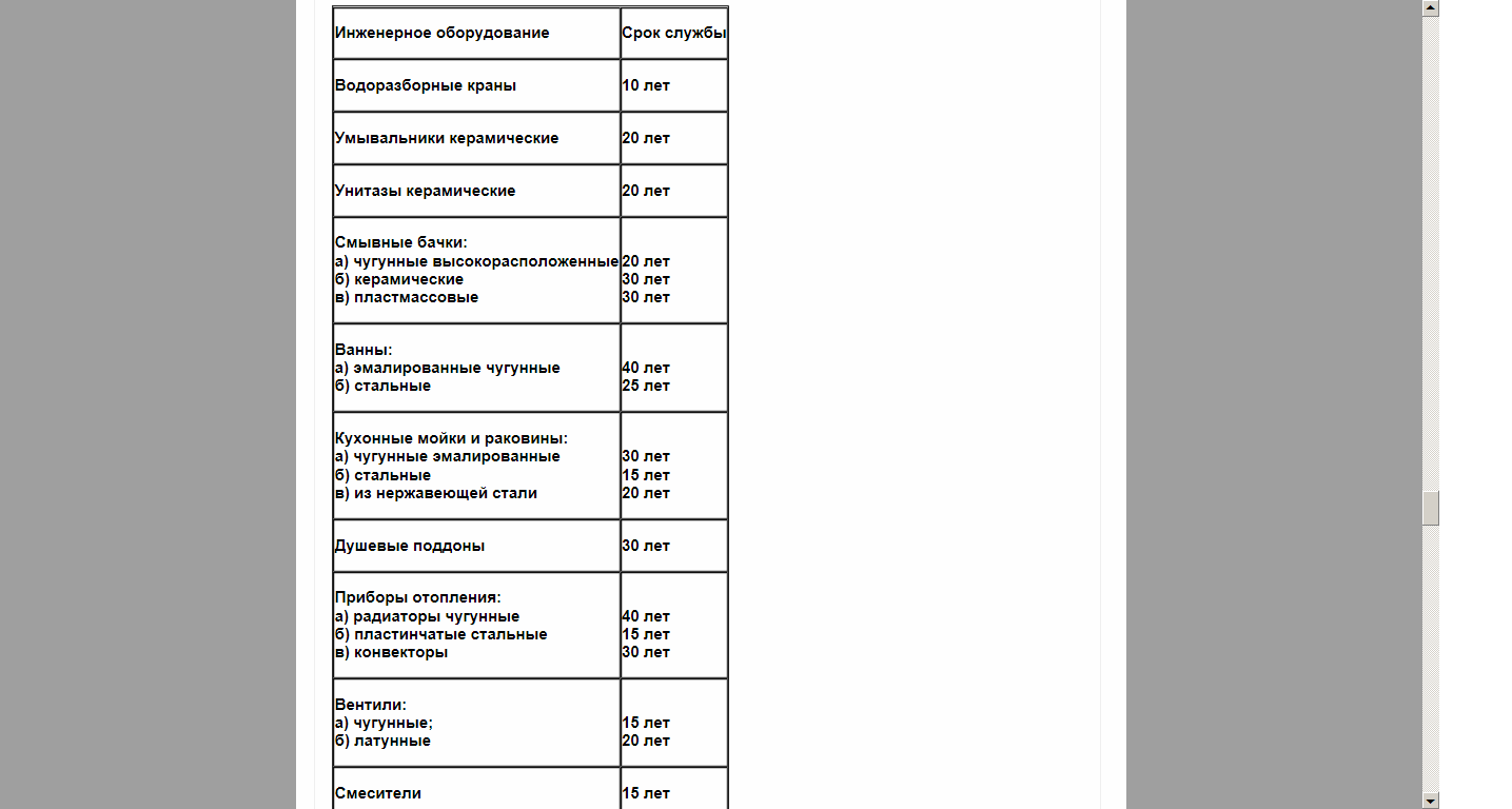

Leonid53, Похоже, всё весьма старое. Вот вам сроки службы инженерного оборудования:
Если срок истёк, смело пишите заявку в УК на замену крана. Да и сам стояк, похоже, нуждается в замене. В этом случае, пишите коллективную заявку всем стояком. Заодно и прочистите тубу с отводами. А лучше - поменять сталь на пластик/медь. И по вопросу прочистки: да, можно и без разборки - коротким тросом, но для прочистки патрубка от стояка до крана (если пробка там, что бывает очень редко, обычно на тупиковых этажах), придётся слить стояк. Здесь всё упирается в целесообразность прочистки, заменить на нормальную трубу и забыть на долгие годы - лучше.

Вдул, могу ещё добавить по информации от родственника, проектировщика водопроводно-канализационных систем, что срок службы стальных труб 30 лет, а чугунных - 70. Информация 1970-х годов, но отечественная сталь с тех пор вряд ли стала лучше. Это конечно правильное предложение - заменить стояк, но трудно реализуемое. Все предпочитают сделать ремонт в одиночку, а стояк замуровывают. Вряд ли я смогу их уговорить сделать что-то разумное. Это у меня сделано по-мужски, а большинство предпочитают спрятать трубы куда-нибудь в надежде спрятаться от проблем. Так красивее получается - женщинам нравится. :) Слишком мало шансов обновить стояк - люди думают, что эта проблема их не касается, ведь они кусок трубы от потолка до пола обновили. А другие просто временно снимают тут жильё
