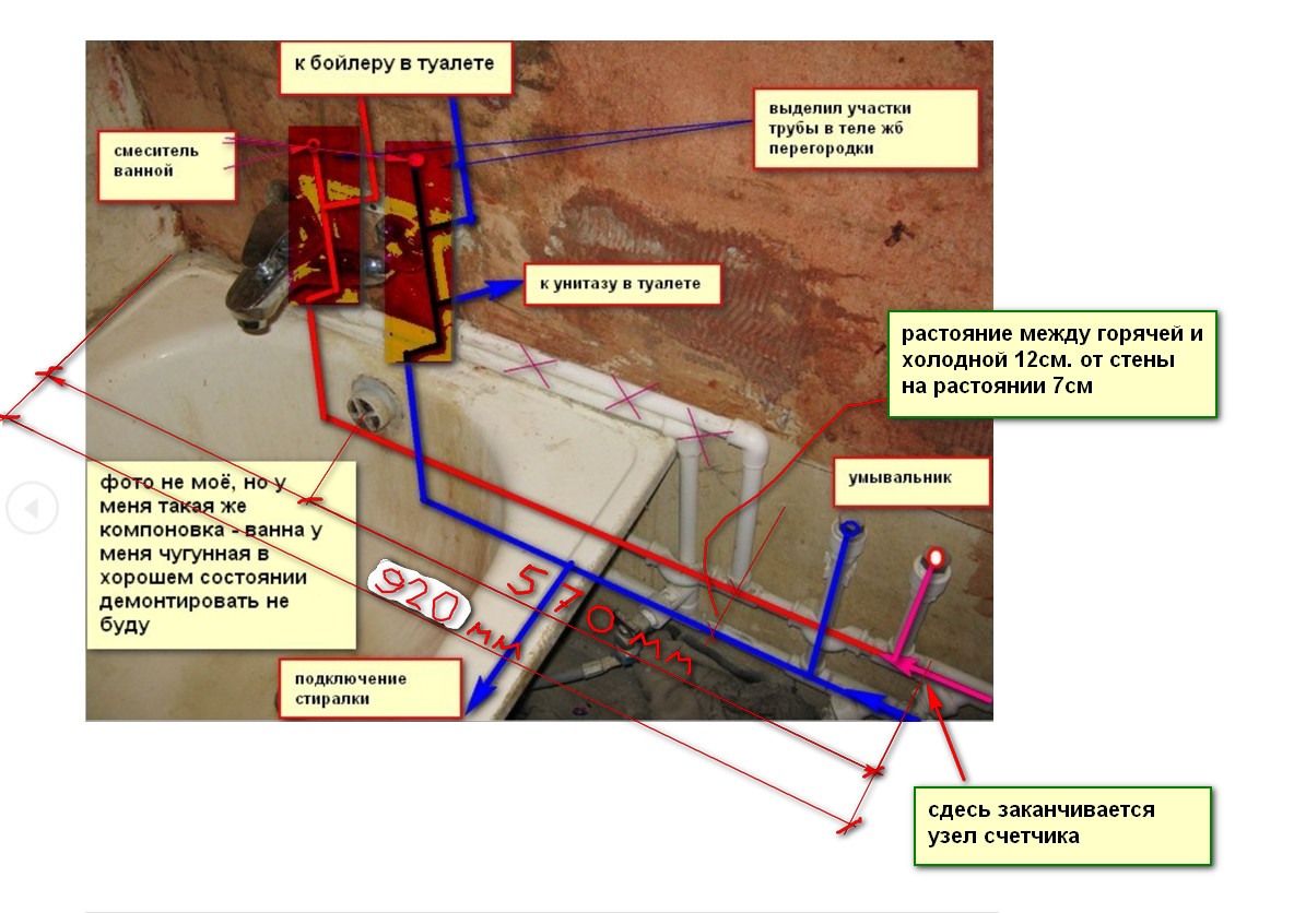

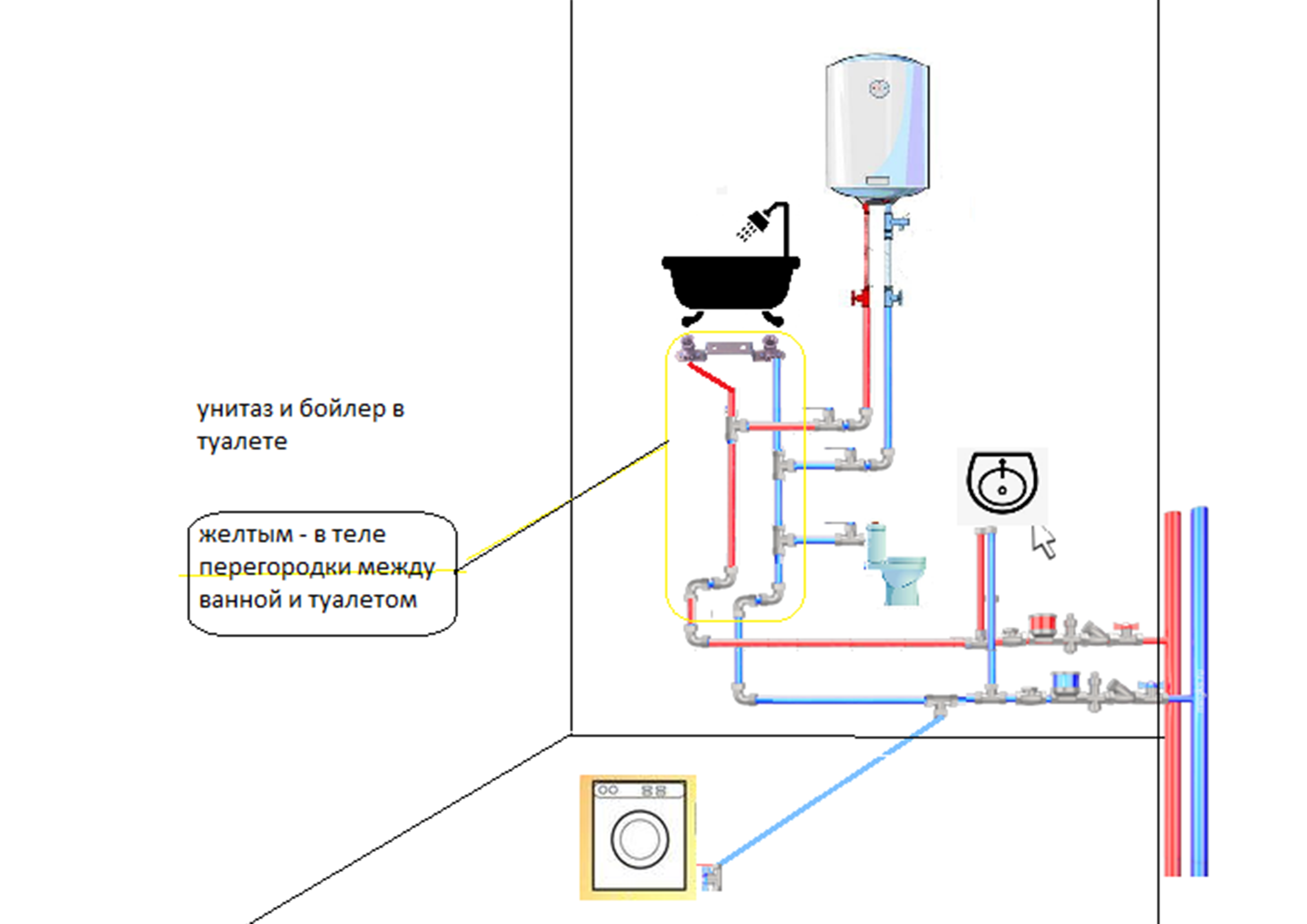

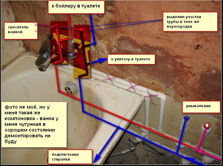

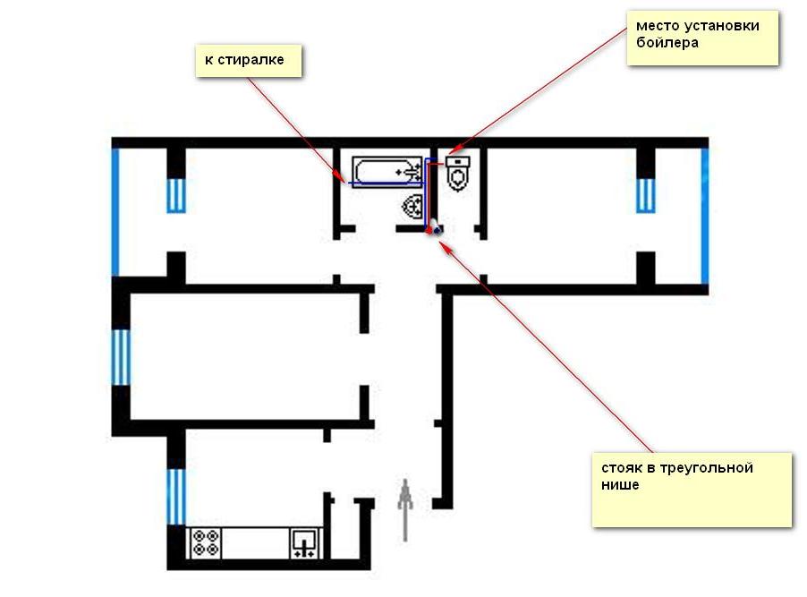

Добрый день. Очень прошу подсказать как правильно выполнить водопровод из меди в квартире. Квартира 96 серия. 8 этаж 9-ти этажки. Санузел раздельный. Стояк в треугольной нише (те выход со стояка по общей стене между ванной и туалетом. Есть мастер который у себя в мастерской на стенде спаяет две ветки водопровода - длина веток небольшая до 1,5м. (Паяет хорошо и цена терпимая). А потом эти две ветки хочу сам установить на американки. Вопросы: 1) 8этаж девятиэтажки. Слабое давление холодной воды по сравнению с напором горячей. Есть ли смысл паять из трубы 18мм или достаточно 15мм? Две ветки по 1,5м в среднем. Поможет ли труба 18мм частично решить вопрос плохого напора холодной воды? 2) Какими трубами лучше паять - твердые или мягкие? Какие лучше в есплуатации? 3) можно ли горизонтальные участки выполнить твердой трубой а вертикальные подводы к розеткам из мягкой? Чтобы можно было подогнуть немного? 4) нарисовал схему как планирую паять ветки(+ на фото попробовал показать, что бы было понятно).Фото не моё, но у меня такая же компоновка - ванна у меня чугунная в хорошем состоянии демонтировать не буду - поэтому проштробил и ветки буду заводить под ванну. Бойлер буду устанавливать в туалете через стенку от ванны.
Очень прошу посмотреть схему - может нужно что-то поменять? Заранее спасибо за ответы

Четко нужно только разметить розетки над ванной. Выходи под тумбу умывальника, под стиралку, под бойлер и унитаз +-до см мне не критично. "Разметить правильно, проштробить, закрепить водорозетки, изолировать" - да вроде руки из нормального места растут - но паять медь доверю специалисту. Знакомые делали довольны. Ветки не длинные и не сложные. Я понимаю что лучше вызвать мастера - но сейчас финансово нет возможности. Задаю жековским куда 12м трубы - ответить толком не могут - пластик делать не хотят. Если можно коротко ответьте по вопросам - буду благодарен.

Анатолий Мкг, Если дадите точные размеры планировки - вечером могу прикинуть,и даже указать артикулы фитингов. И дайте фото с размерами места подключения к отсекающим кранам.

Спасибо Размеры нанес на фото. Артикулы необязательно - жалко Ваше время. Подскажите: 1) где правильнее делать ответвление на бойлер - что принципиально не так в схеме?
2) ф15 достаточно? 3) комбинировать твердую и мягкую можно? 4) что можно сделать со слабым давлением холодной воды? 5) чем всётаки изолируют трубы - открытые неизолируют? А в штрабе пвх изоляция и запенить, заштукатурить? 6) можно ли жестко крепить водорозетки смесителя ванной в моем случае?
