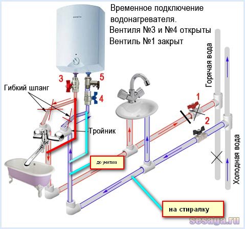

Анатолий Мкг написал: что можно сделать со слабым давлением холодной воды?
А Вы его манометром меряли? Слабый расход может быть если диаметр врезки в стояк размером со спичку.

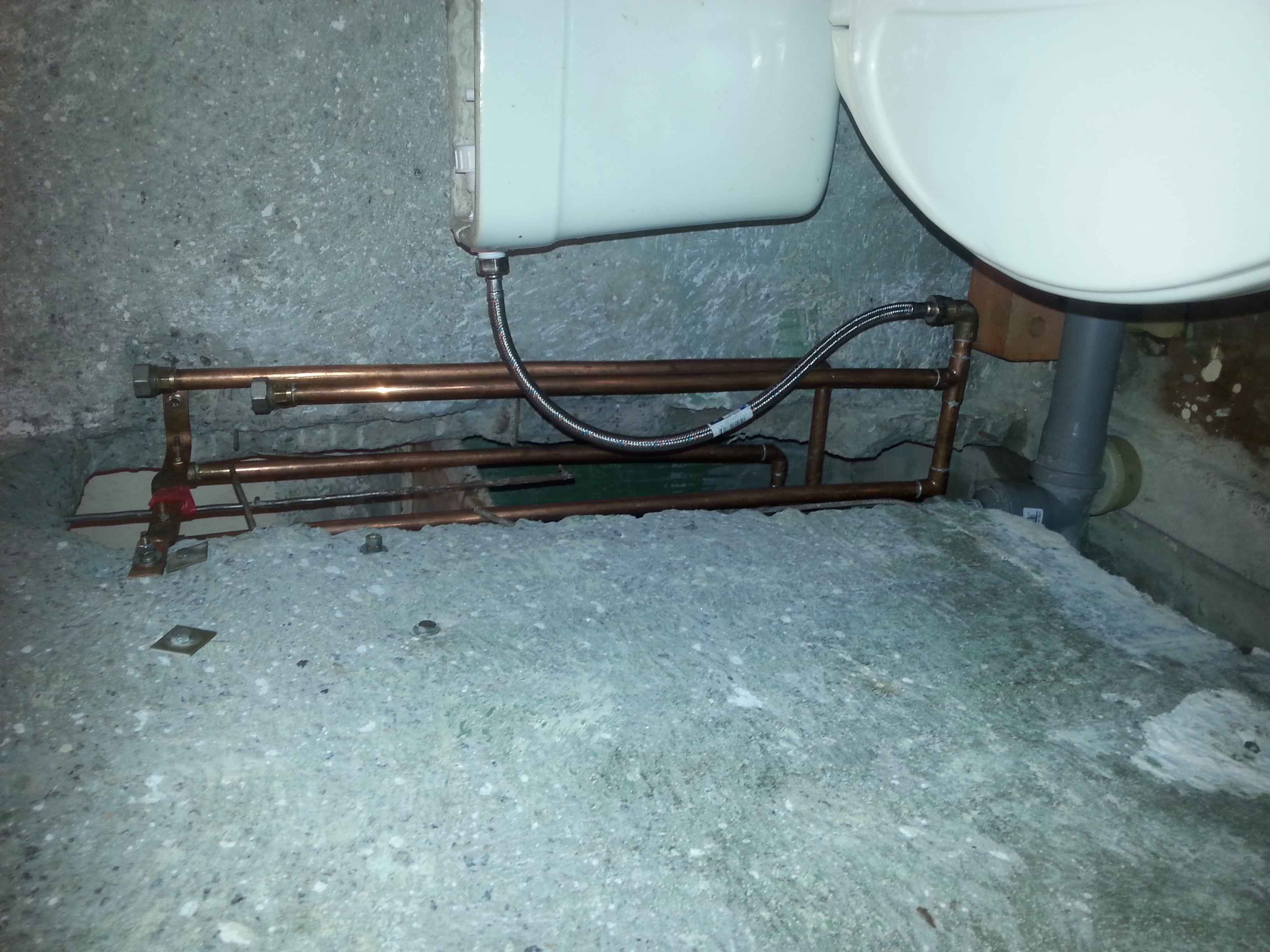

Анатолий Мкг написал: 1) где правильнее делать ответвление на бойлер - что принципиально не так в схеме?
Для этого нужно знать точку соединения меди с бойлером. Или как потом планируете соединять? . "2) ф15 достаточно?" труба медная ДУ15 имеет внутренний диаметр 13 мм, что при допустимой скорости протока обеспечивает до 18 л/мин. Себе на унитаз ставлю ДУ8, при давлении после редуктора 2,5 Бар спокойно обеспечивает 6 л наполнения за 1 мин. . "3) комбинировать твердую и мягкую можно?" как угодно, мягкая дороже, но удобна если вместо пайки фитингами повороты делаются выгибанием или расширяют для формирования спаечного гнезда (при наличии инструмента). . "4) что можно сделать со слабым давлением холодной воды?" - выяснить причину:
  • слабое давление (в статике) - тогда только повышающий насос;
  • если в статике 3 а в динамике 1 - значит устранять заужение, бывают заростают трубы, или засор в фильтрах...
"5) чем всётаки изолируют трубы - открытые неизолируют? А в штрабе пвх изоляция и запенить, заштукатурить?" Все трубы изолировать типа Утеплитель для труб Teploizol Ø 15х6 мм , себе утеплял демпферной самоклеющейся лентой для ГКЛ-профилей с двухслойной намоткой Лев-Прав. Это защита от теплопотерь, конденсата и главное - от коррозии при контакте с бетоном и раствором. Также нужно и изолировать водорозетки. Кроме всего толстый мягкий утеплитель обеспечит термокомпенсационную подвижку трубы. . "6) можно ли жестко крепить водорозетки смесителя ванной в моем случае?" - обязательно, если не хотите смесителем оторвать или повредить. И Ваша ситуация. Вы планируете принести всю сборку и устанавливать целиком. Как минимум ванны не должно быть в этом месте. Но я бы так не делал, слишком большая вероятность что потом перекосит и не сойдется с арматурой после счетчика. А для соединения американкой с плоски фланцем это недопустимо.

Дуже дякую. Спасибо за ответы 1) где правильнее делать ответвление на бойлер - что принципиально не так в схеме? Для этого нужно знать точку соединения меди с бойлером. Или как потом планируете соединять? --- пока планирую вывести трубы подключения бойлера в туалет и заглушить кранами. Бойлер выбрал но куплю чуть позже. ВОПРОС- Схема моего водопровода включая ответвления на бойлер с середины вертикальных труб подключения смесителя в ваной --так можно ?????? ---схему приложил
Подключение самого бойлера выполню через месяц по схеме
Но я бы так не делал, слишком большая вероятность что потом перекосит и не сойдется с арматурой после счетчика. А для соединения американкой с плоски фланцем это недопустимо. -- я правильно понял что лучше использовать американки с конусным и второпластовим уплотнением (типа ДЖИАКОМИНИ)?????? Спасибо

Анатолий Мкг написал: Размеры нанес на фото. Артикулы необязательно - жалко Ваше время. Подскажите: 1) где правильнее делать ответвление на бойлер - что принципиально не так в схеме??
Вы не хотите демонтировать хорошую чугунную ванну - значит не сможете сделать штробу за нею и завести заранее спаянную трубу. Либо ванна снимается на время монтажа труб, либо меняете трассу прокладки Если настаиваете на монтаже принесенного спаянного водопровода то в стене В-Т не штробу нужно делать а резать большое окно. Длину труб и сами можете посчитать, хотя даже не знаете как будете подводить воду к СМ. При Ваших условиях "пайка на базаре и установка целиком" - скорее всего не получится. Конусные американки с резиновым уплотнителем обойдутся дороже чем пайка на месте.

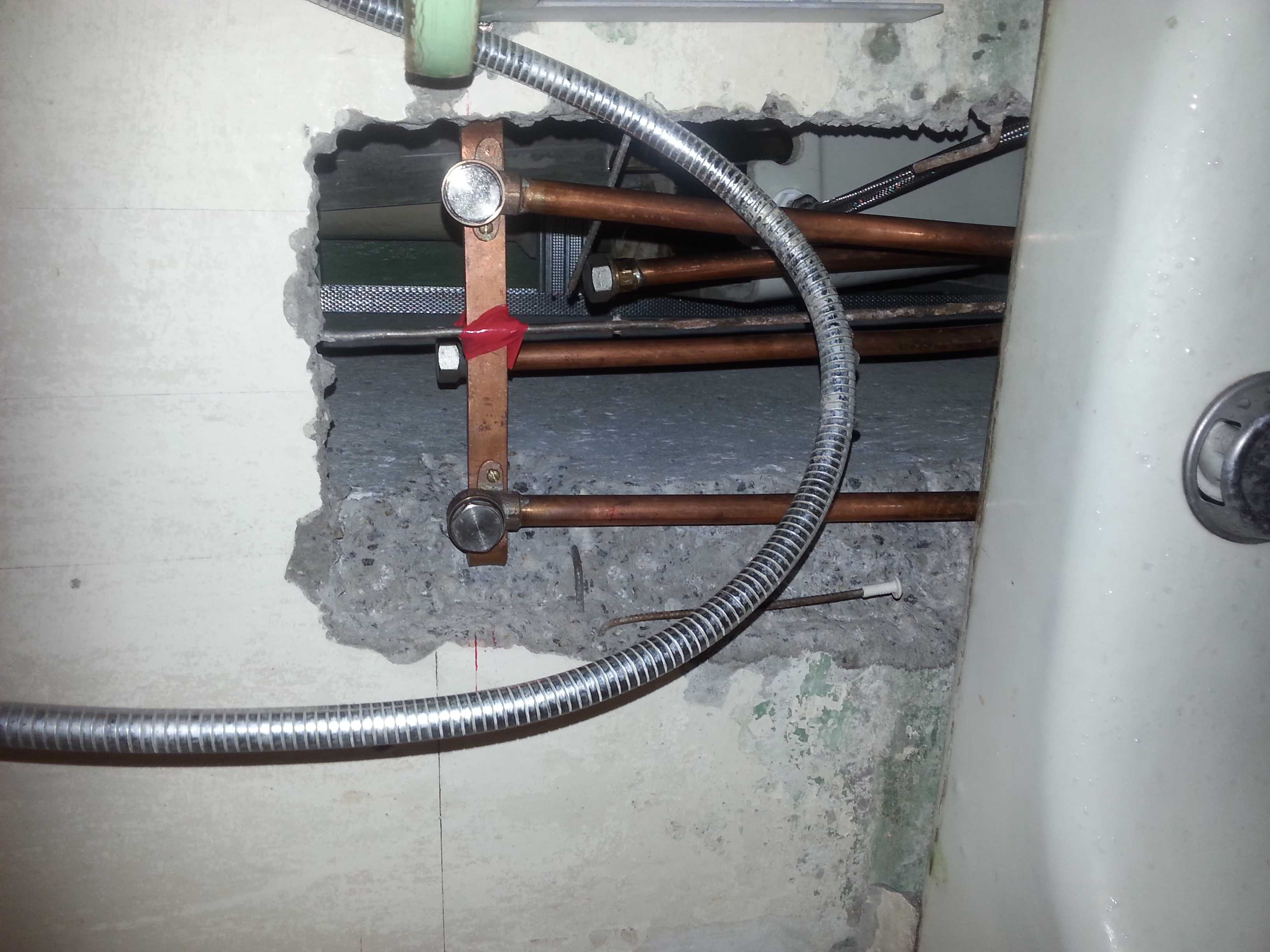

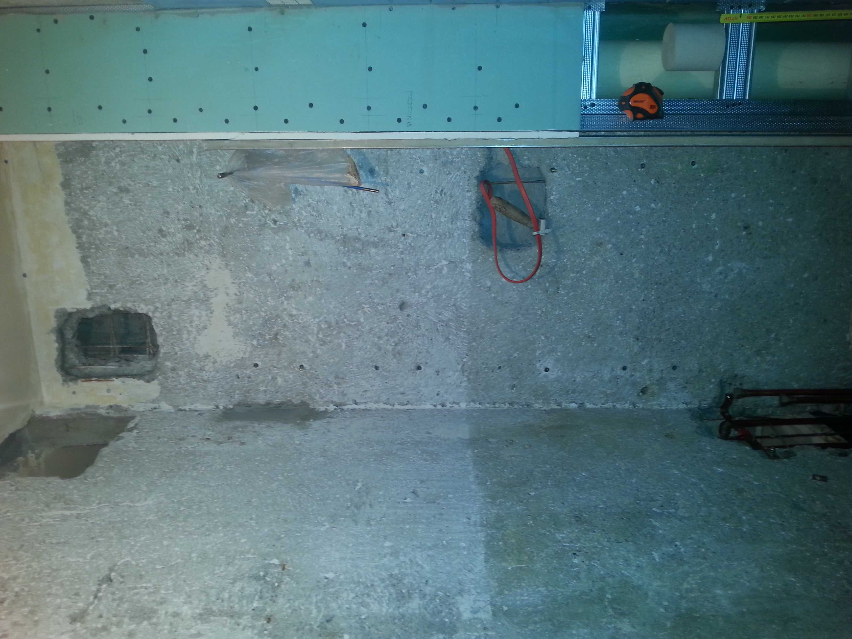

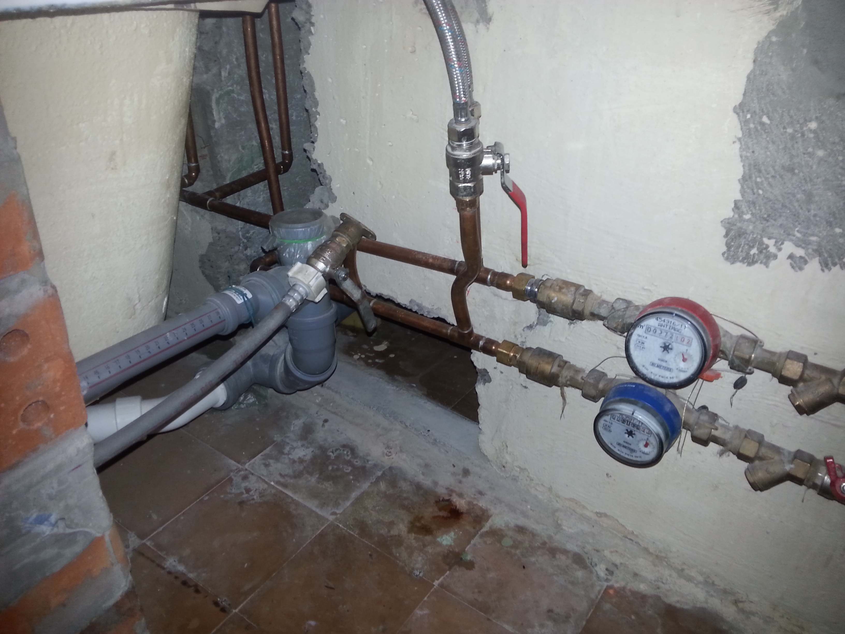

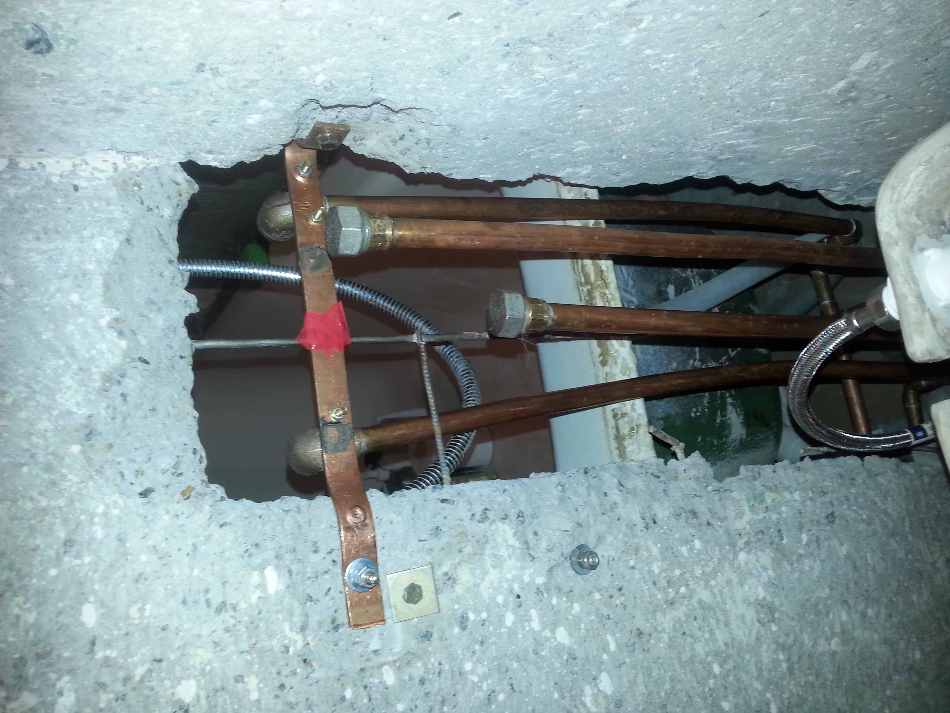

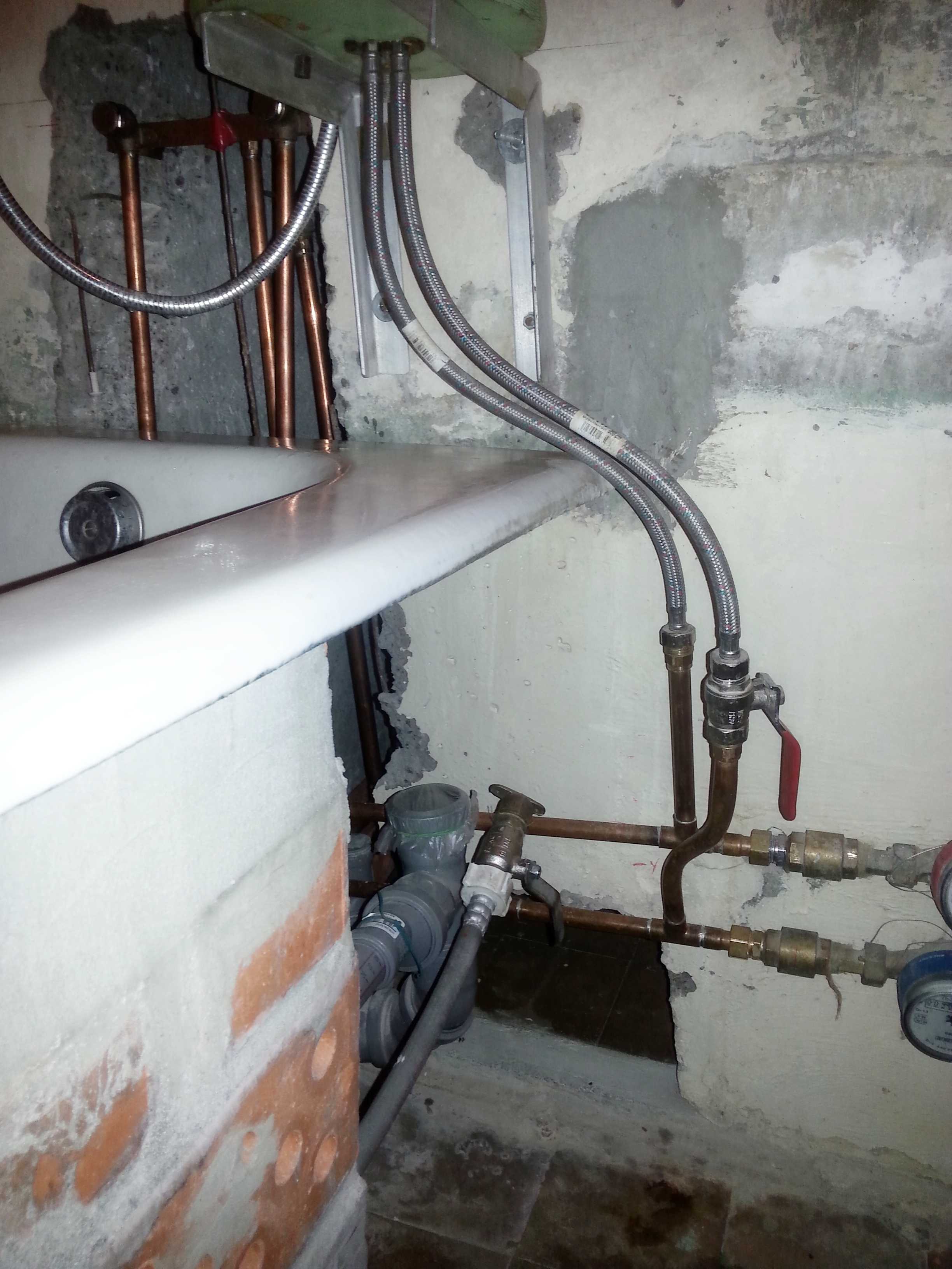

Добрый день. Подсоединил принесенные ветки спаянного водопровода к водопроводу. Медь вся мягкая. Подсоединял на накидные гайки (?санха или виега) с паронитовыми прокладками. Как обслуживать паронитовые прокладки? Так как ванну не убирал то заводил ветки через окна в бетоной перегородке между ванной и туалетом. Толщина перегородки 6см. Раздолбал только от ванны и выше до водорозеток смесителя ванной. Внизу было окно от старой чугуной канализации + плюс продолбили сантехники раньше когда подключали унитаз на пропилен. Водорозетки были только на 2 уха. Розетки ванной прикручивал к шаблону из СД профиля - 150мм по центрам, 10мм водорозетка виходит из плоскости стены. Водорозетки для ваной закрепил на медной полосе+латунные болтики и латунные гайки. Полоса толстая чистая медь - но она мягкая, думаю как дополнительно закрепить водорозетки ванной чтобы не расшатать потом смесителем. Хочу на болтики водорозетки за медной полосой наживить оцинкованую монтажную пластину 50х200мм и направить ее вверх, где закрепить парой дюбелей. Соединение :водорозетка+латунные болтики и гайки+медная полоса+ наживить оцинкованю полосу 2мм 50х200мм. При таком соединении не пойдет ли короззия меди на водорозетках? Как дополнительно закрепить водорозетки? Можно ли проволку перегородки ф6мм выгнуть и дополнительно прикрутить на болтах с шайбами к медной полосе? Трубы планирую обматать липкой лентой для гипсокартона в два слоя+скотчем хорошо - чтобы когда буду монолитить стенку не кородировала медь с раствором. Может кто подскажет еще способ зафиксировать водорозетки?
Кронштейны с нержавейки к меди нельзя?
