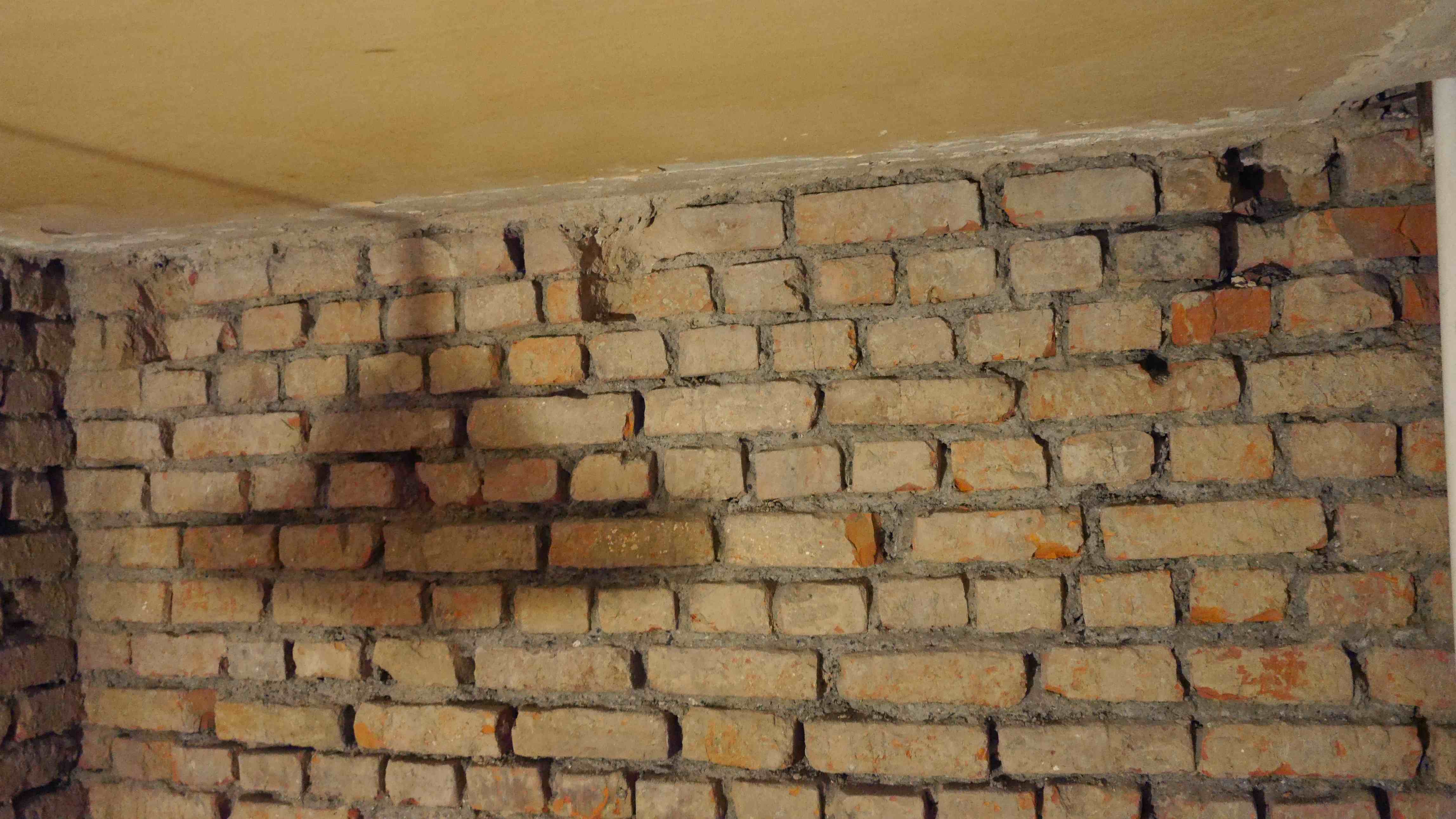

На фото ниже правый двутавр над перегородкой деревянной. Под ним в углу шатался кирпич, я его и вынул.
И еще раз обзорное видео !#[https://youtu.be/IBYHRMWqDh8]

Фото №6 - с какого ракурса-то?
Александр100
Александр100
Регистрация: 19.04.2016
Тула
Сообщений: 29
28.12.2016 в 08:56:21
6 фотография - это правый верхний угл на 4 фото.

jek написал: Подготовите стену: в имеющихся кирпичах, "смотрящих" на вас из несущей стены, насверлите отверстий для саморезов по бетону, либо для шурупов. Первый вариант выйдет подороже, второй подешевле. Шурупы нужны оцинкованные (мебельные), длиной от 120мм, с диаметром в ненарезанной части - не менее 6мм и конусной ("потай") головкой, либо с шестигранной (будет даже удобнее крутить). Диаметр отверстий в кирпичах для них сделайте на 1.5-2мм меньше диаметра шурупа в нарезанной части. В них они плотно входят и держатся очень надежно. Высота вкрученных шурупов должна чередоваться в шахматном порядке: одни вкручиваете так, чтобы они выступали примерно на 15-20мм, а другие - на 45-50мм и больше, но при этом не выходили за плоскость сохранившейся кладки вдоль левой стороны оконного проема. Замечу, что никаких пластиковых пробок/дюбелей для шурупов в данном случае использовать нельзя, т.е. вкручиваете шурупы непосредственно в кирпич. Затем свяжете проволокой выступающие части вкрученных шурупов в два слоя: сначала связываете те, которые выступают на 15-20мм, а вторым слоем свяжете те, которые выступают на 45-50мм и выше. Получится нечто вроде импровизированной "арматуры", жестко связанной через "закладные" элементы (шурупы) с основной стеной. Перед вкручиванием кирпичи должны быть рассверлены под вкручивание шурупов, швы глубоко вычищены (в них должна будет попасть цементно-песчаная смесь и образовать монолит), стена глубоко загрунтована, т.к. потом это будет делать уже неудобно.
jek, откуда метода? Сомнения на счет саморезов...
jek написал: Вначале в нижнюю часть опалубки зальете бетонную смесь 1:3:5.
Теплопроводность стены увеличится...

Александр100, фото получше стали видны. Опасений стало меньше, в частности замены 4 кирпичей упомянутых в первом сообщений... На видео не хопер случаем мелькает или другой инструмент? От компрессора? Раствор наружной стены влажный? "Плывуна" кирпичного вроде не заметил ... или есть? На стояк отопления гильзу не забудьте соорудить.
