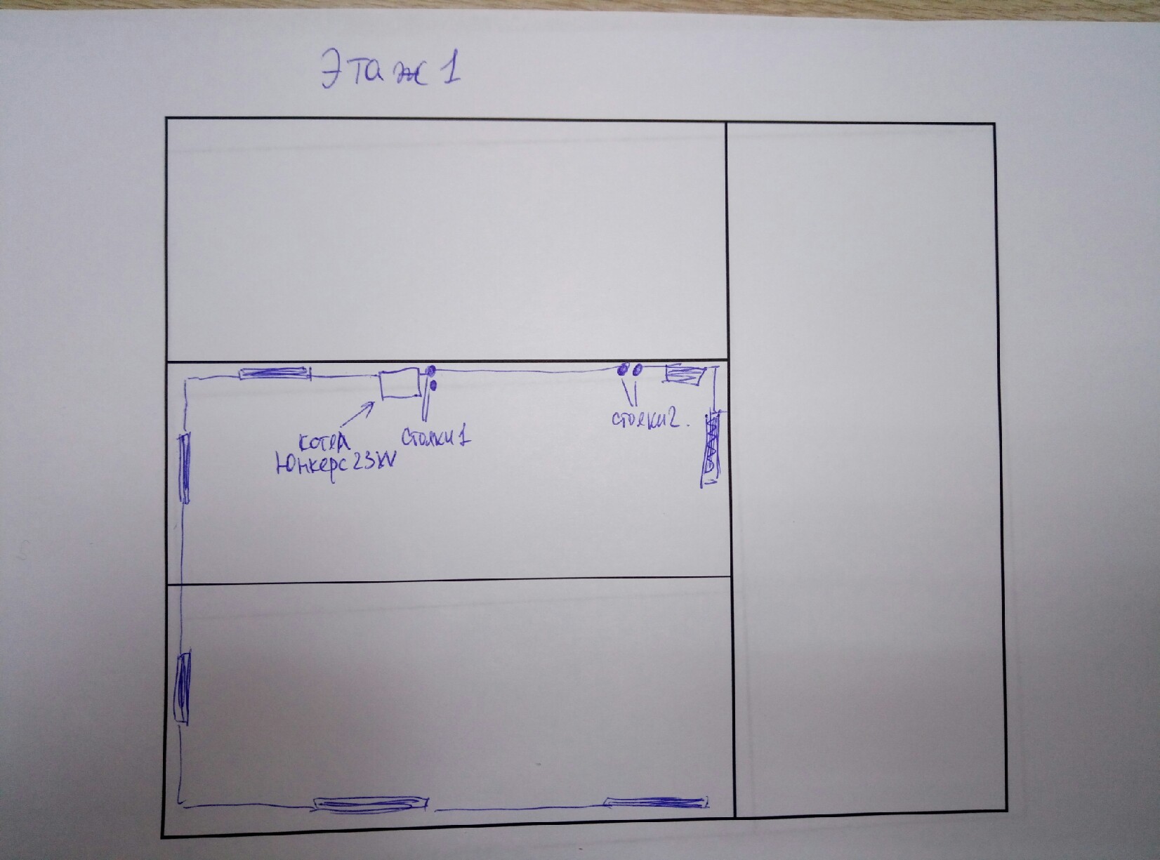

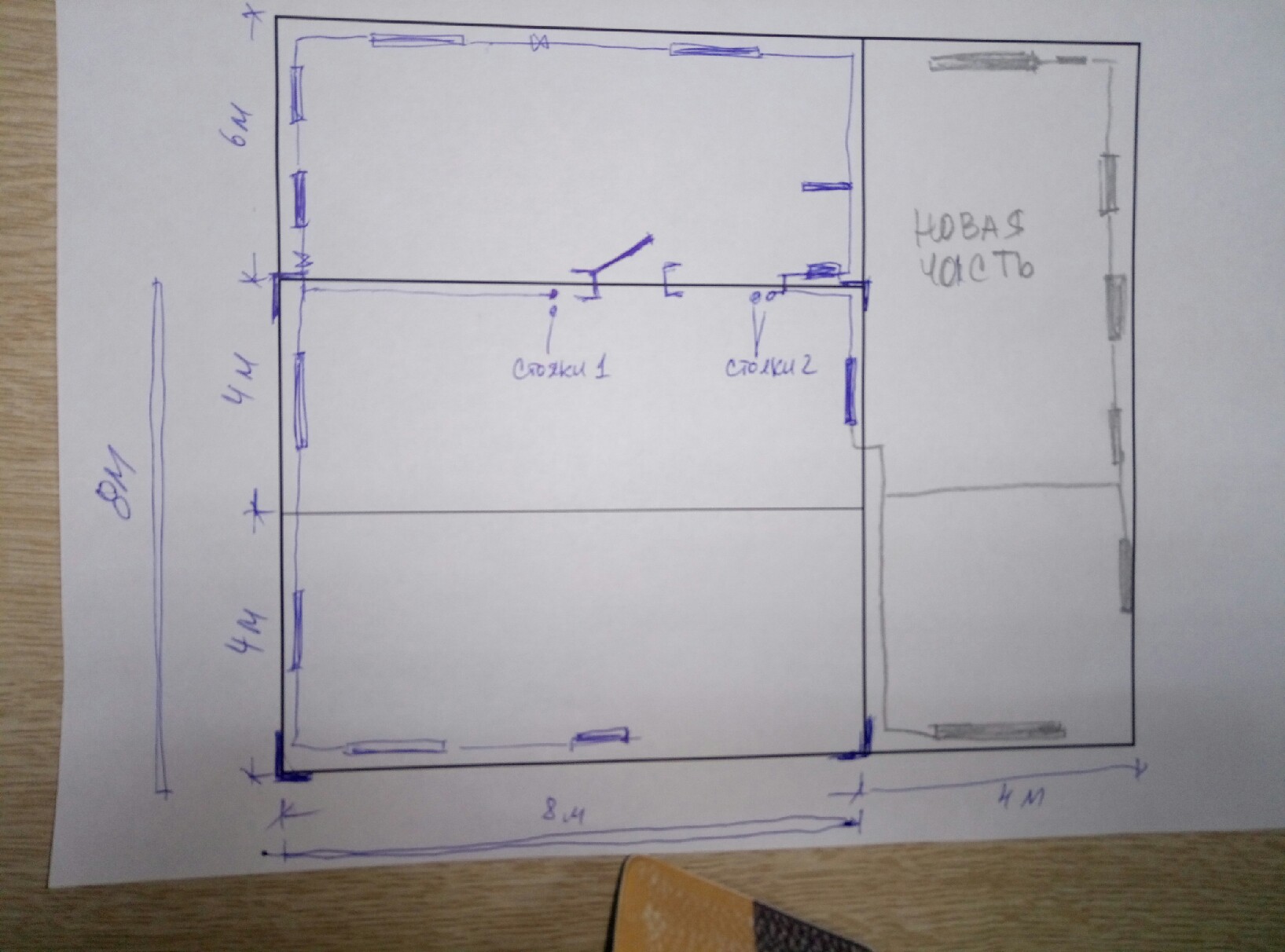

Уважаемые господа! Дом 2 этажа, котел Юнкерс 23W, 2-х трубная система, встречная, кроме части второго этажа, где система закольцована, потому как там идет вода - не ясно)) В текущем состояние насоса котла хватает, самые отдаленные радиаторы на втором этаже могут недогреваться, но не критично. Провожу отопление в новую часть дома (нарисовано серым на схеме). Понятно, что насоса котла не хватит. Буду устанавливать дополнительный насос. Пока рабочих версии две:
  1. Ставить насос в стояк 2 на подачу на первом этаже с таймером - 15 мин работает / 15 мин отдыхает. Плюс параллельно насосу байпас с обратным клапаном (чтобы вода шла по стояку при неработающем насосе, как и сейчас) . И несколько обратных клапонов на магистрали для исключения паразитных потоков.
  2. Вычитал здесь - возле котла ставить перемычку подачи и обратки (думаю , с краном на случай отключения доп. насоса) , и после перемычки на подачу дополнительный насос, аналогичный по характеристикам котловому. Параллельно также байпас с обратным клапаном на случай отключения дополнительного насоса. Как считаете, какой из этих вариантов предпочтителен или есть другие более подходящие?
Сразу скажу, что полноценные Стрелки - не вариант, нет места для установки.

Alex MS написал: Понятно, что насоса котла не хватит.
Не обязательно... У Вас только радиаторы т е один контур отопления (хоть и довольно большой) - должен прокачиваться котловым насосом. Для того, чтобы работало - нужна регулировка, поджать часть радиаторов и все. Вот если поджать нечем, может у Вас на батареях шар. краны стоят (Вы не написали!) - тогда плохо, будете возиться с насосами, не факт, что сразу получится... И еще вопрос - а мощности котла Вам хватит на всю площадь?

В0д0пр0в0дчик, Где то шаровые, где то регулировочные краны стоят, а где-то радиаторы с нижней подводкой (со своими кранами). Поджимать я шаровыми приспособился ))). Проблема в том, что в текущей схеме очень много радиаторов (особенно на втором этаже) поджимать нельзя, так как они далеко от котла. Поэтому, прикрыв 5 - 6 радиаторов, я не наберу давление на длинную новую ветку. Сейчас в новой части дома подключил 1 радиатор, нагрев его весьма условный. нагреть помещение удается только до +15 , когда во всем доме 20-22. И это не самый дальний радиатор из новых. Но , спасибо за идею: после подключения всех радиаторов проведу эксперимент - закрою все радиаторы, которые не далеко от котла и посмотрю, прогреются ли новые самые дальние радиаторы.
Мощности котла хватит. Сейчас по ощущениям при -20 гр. котел работает процентов на 60 %. В крайнем случае при сильных морозах буду частично прикрывать новую часть дома, там нет критичных помещений.
По насосу - я полагал, что дополнительная 30-метровая ветка от котла до последнего радиатора (+70 метров магистралей в нынешней системе ) - это перебор ))

Alex MS написал: По насосу - я полагал, что дополнительная 30-метровая ветка от котла до последнего радиатора (+70 метров магистралей в нынешней системе ) - это перебор ))
Это ни о чем не говорит (не так уж и много), нужно знать диаметр магистрали

27.12.2016 в 16:46:23
В0д0пр0в0дчик, полипропилен, магистрали - 25, стояки - 32

Alex MS, Если и между котлом и дальними стояками 32 - должно протянуть Непонятно, только, зачем 2 пары стояков? Выложите полную схему - обсудим...

Alex MS написал: есть другие более подходящие?
Переделать систему правильно. Ваш котел должен легко справляться с домом и еще с двумя такими пристройками. Своим насосом!

28.12.2016 в 15:21:52
В0д0пр0в0дчик, про соединение стояков 32 диаметром - спасибо, думаю - реализую. две пару стояков сложились исторически. Изначально дом был 8 х 8, на втором этаже - балконная дверь была (добавил на картинке). Чтобы иметь возможность подключаться с обеих сторон от двери и поднимали 2 пары стояков.

03.02.2017 в 18:10:39

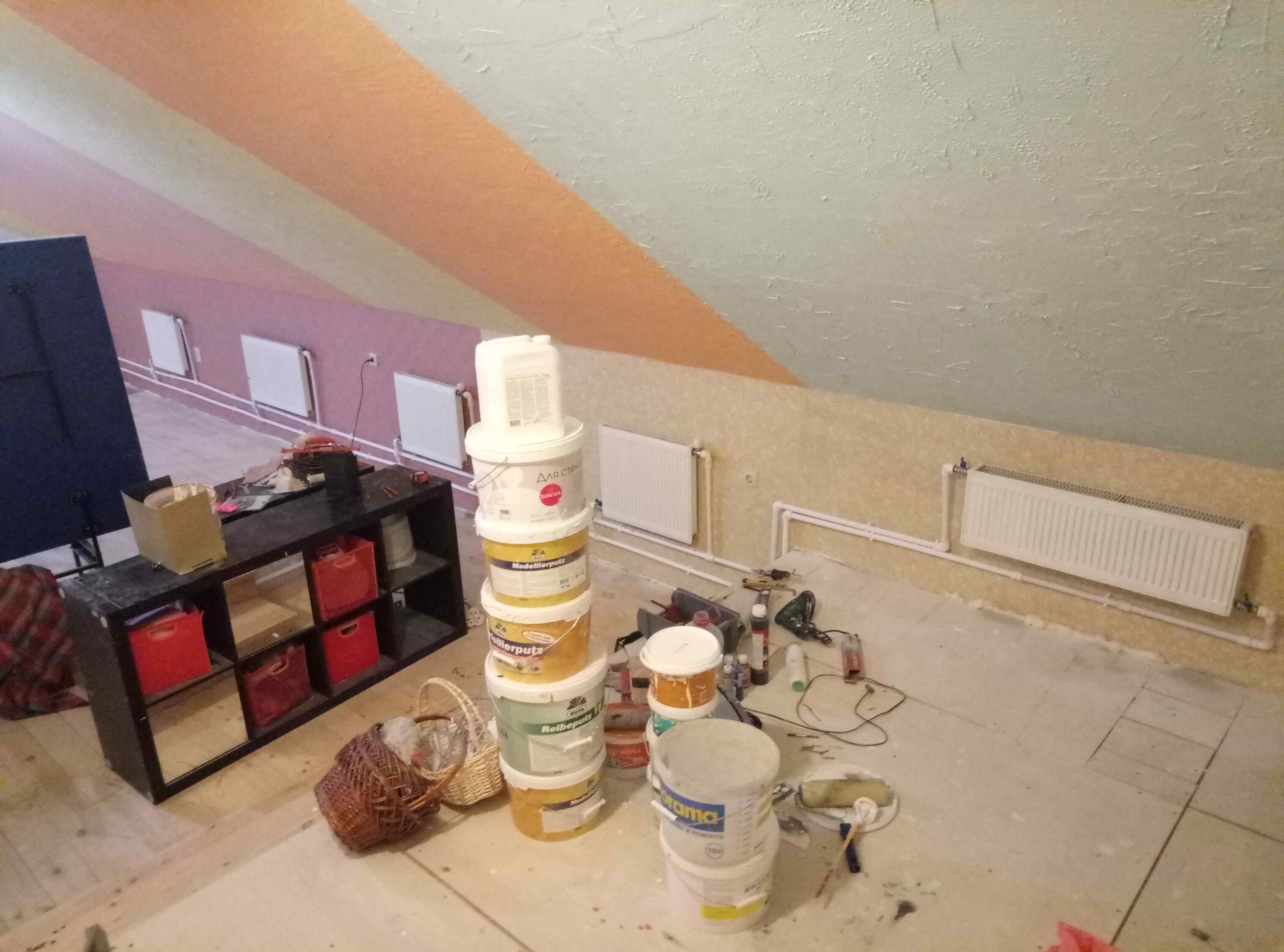

повесил таки 6 радиаторов в "новой части". нагреваются очень слабо даже при полном отключении веток и стояка, не влияющих на обслуживание этих радиаторов.
теперь летом буду менять трубы между котлом и вторым стояком на 32-ю и вешать дополнительный насос после котла.

04.02.2017 в 02:48:01
Ставьте на обратную, на переход на серую зону в любом месте, даже между стояком и крайней синей батареей, самый слабенький циркуляционник и не парьтесь..

05.02.2017 в 06:34:54
Alex MS написал: летом буду менять трубы
Вам нужно сделать попутную двухтрубку, вместо тупиковой. и все заработает с этими диаметрами. И с одним котловым насосом.
