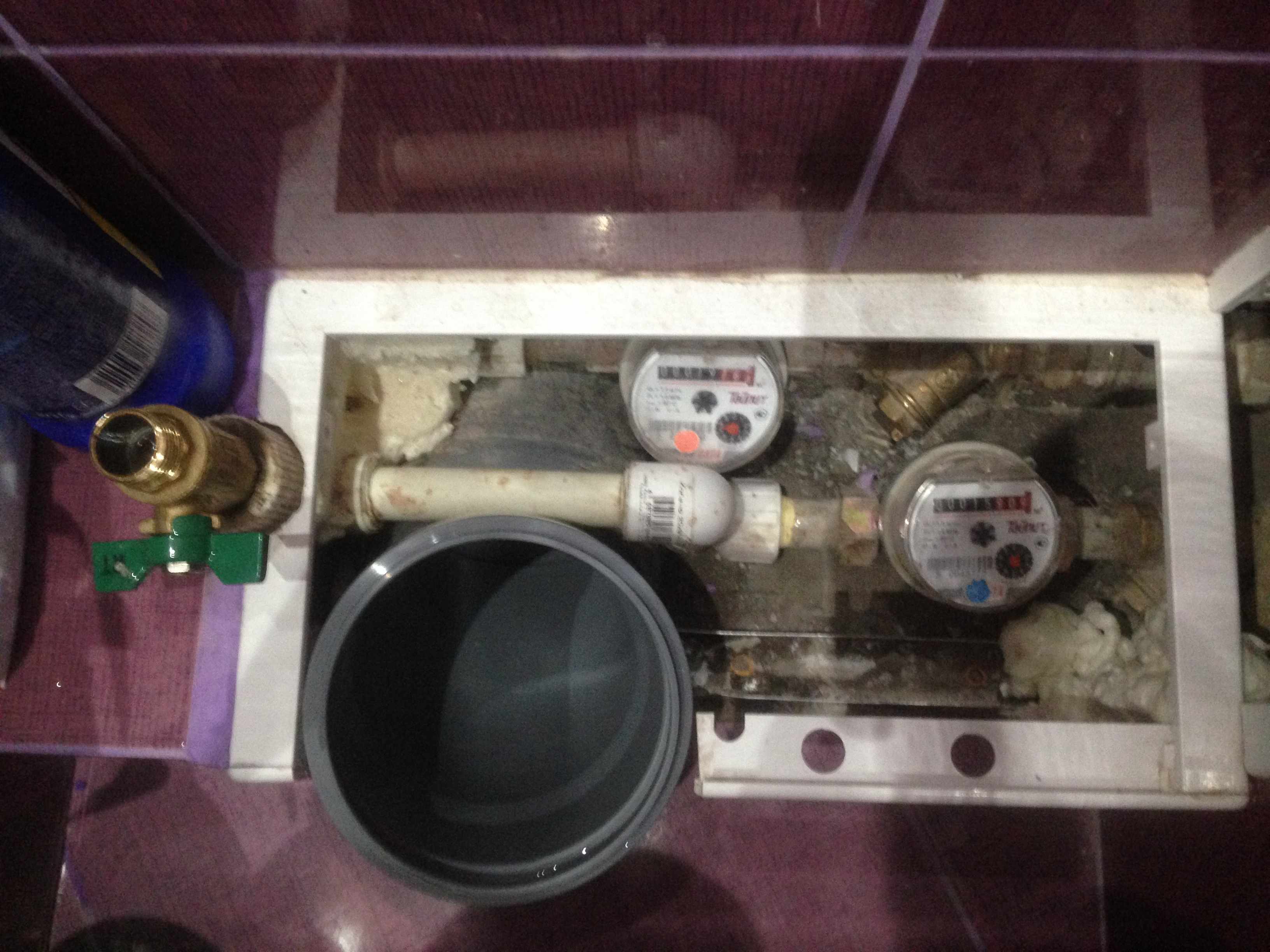

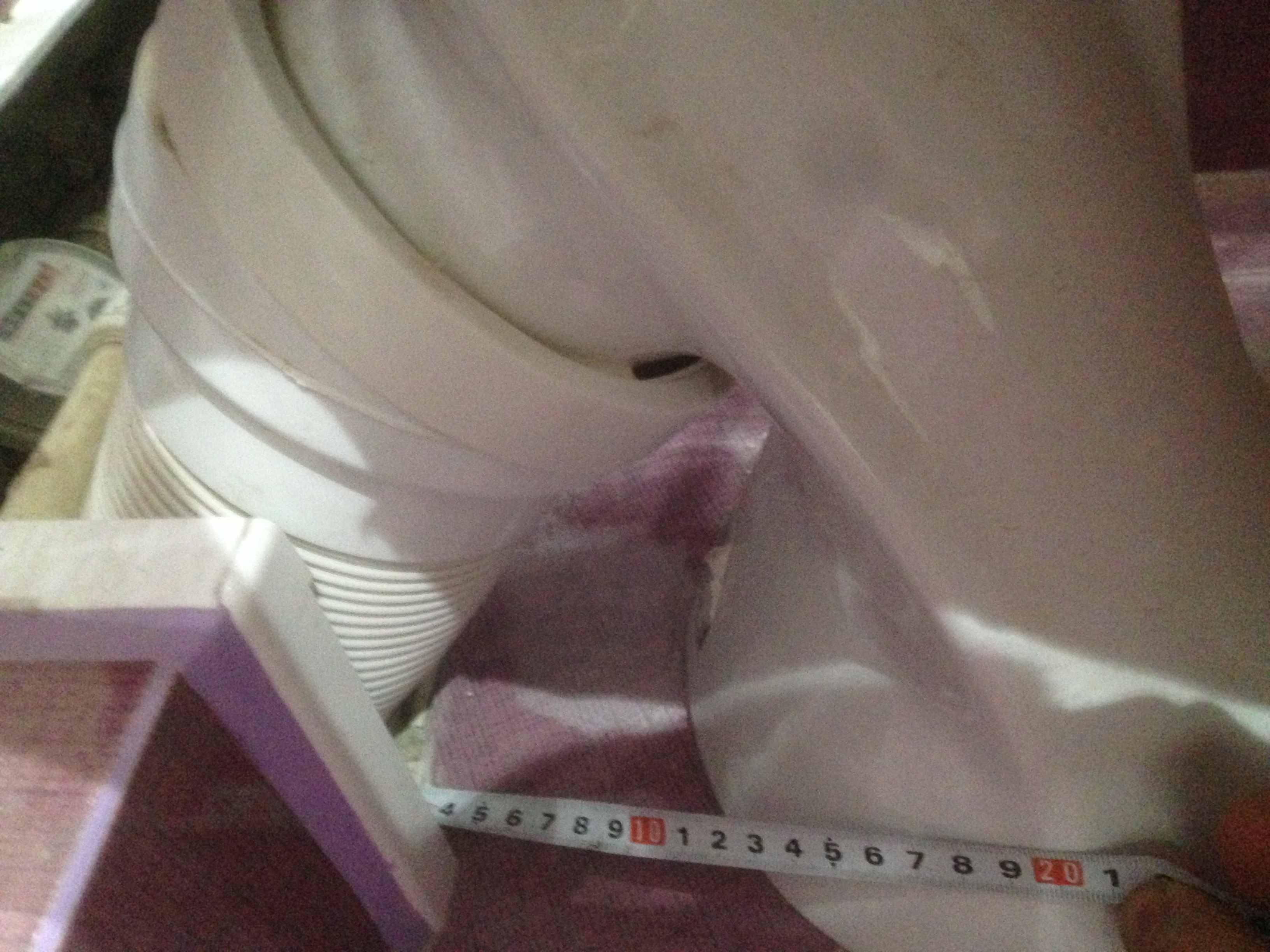

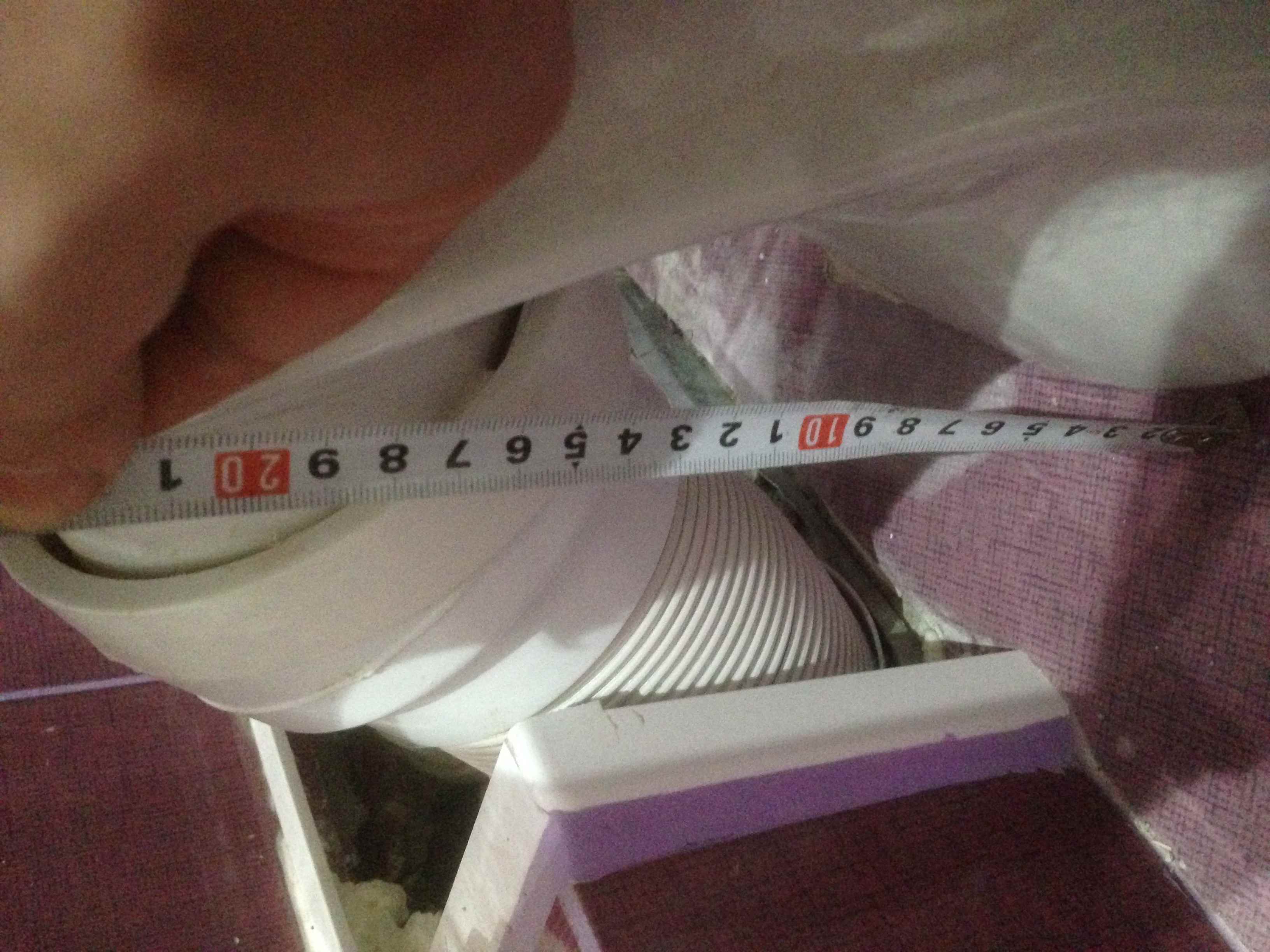

Пожалуйста, подскажите, можно ли переделать подключение унитаза в моем случае.
  1. При сливе большого объема воды (например, 20 литровое ведро), протекает гофра в месте соединения с унитазом. В остальных случаях Ок.
  2. Хотелось бы придвинуть унитаз максимально ближе к стене.
Буду признателен за комментарии.

11.01.2017 в 00:03:49
Что-то исправить при такой, кхм, компоновке - без шансов.
Менять гофру (у этой похоже сорвана манжета) и жить с этим дальше.

11.01.2017 в 00:35:27

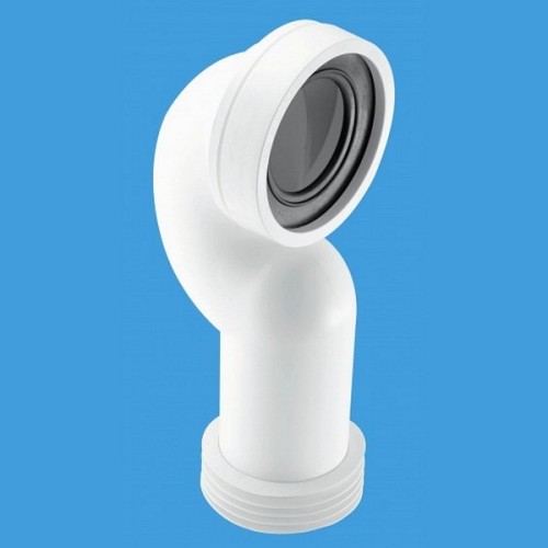

Mazayac, ну как есть.
Просто очень нужно придвинуть к стенке, сантиметров бы на 5.
Может быть есть какие-то варианты? Например, как на этом фото (если взять две такие трубы и сделать S-образный переходник)
Или как-то так?

11.01.2017 в 02:04:36
mssergejj, варианты подразумевают замену унитаза на модель с прямым выпуском, затем слом всего, что за ним мешается, потом разворот раструба лежака вверх и лишь после этого - подключение по-новому.

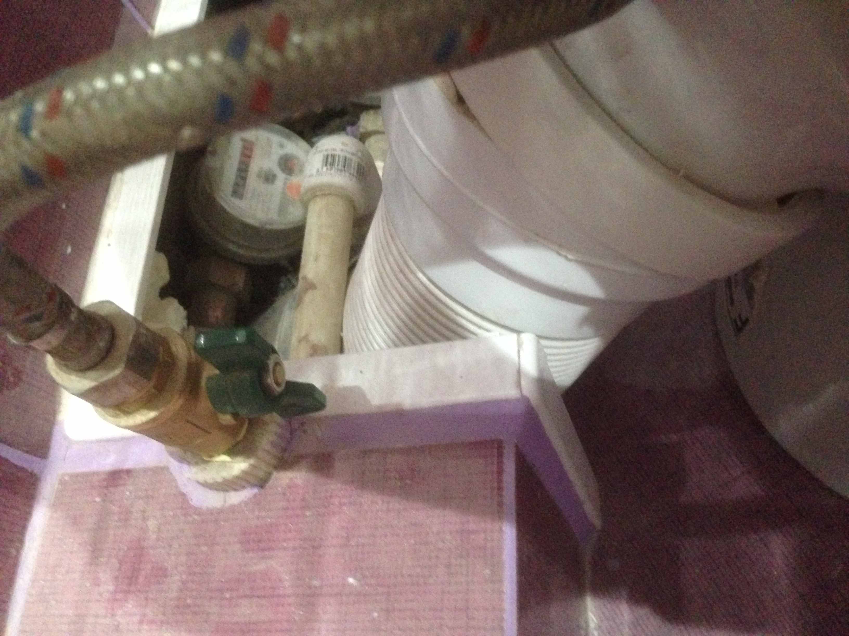

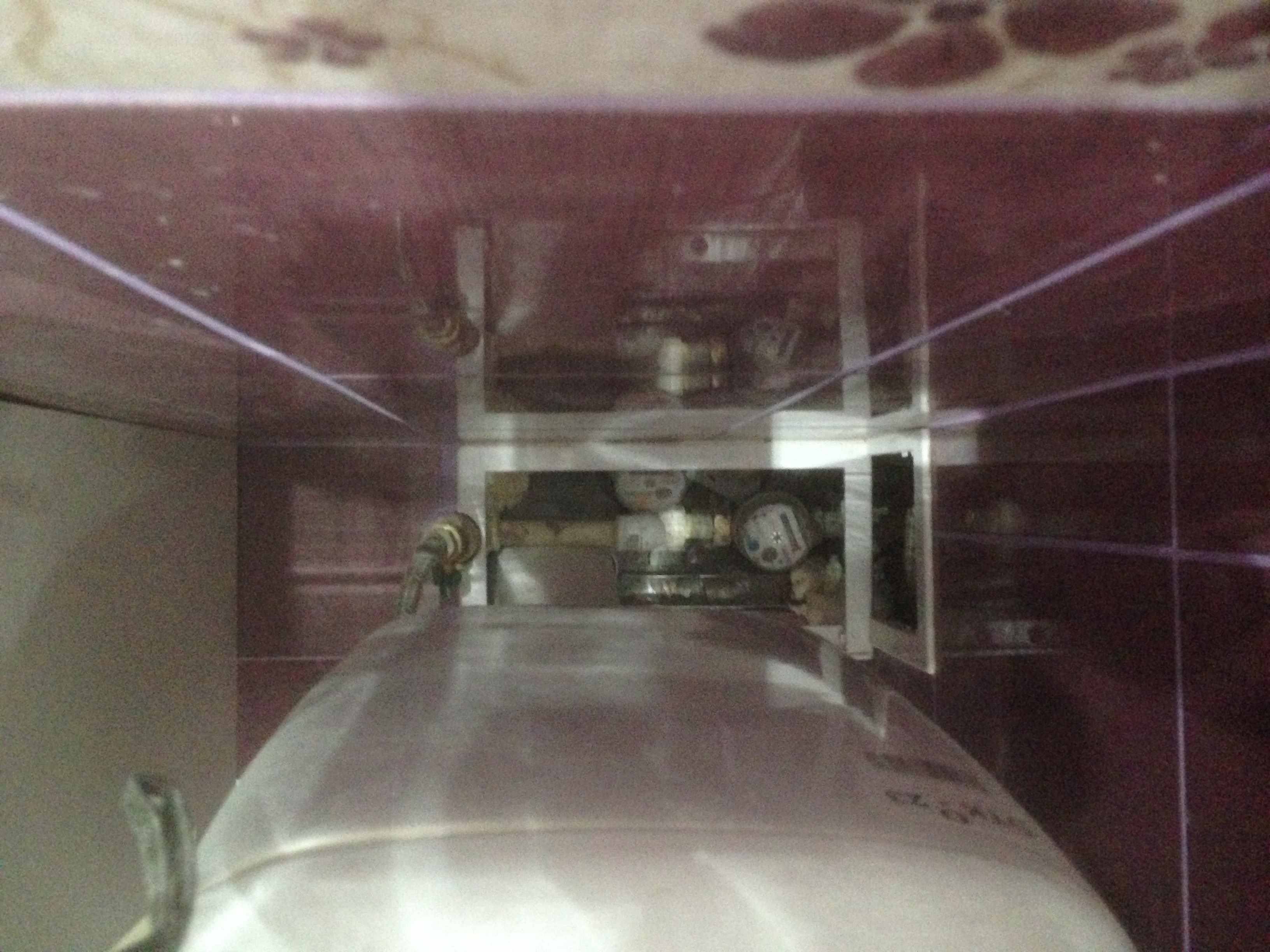

mssergejj написал: Хотелось бы придвинуть унитаз максимально ближе к стене.
Не затруднит ли это обслуживание водяных счетчиков? Их и так, по-моему, проблематично менять. Рано или поздно же придется делать поверку/замену.

Kkss написал: Рано или поздно же придется делать поверку/замену.
Поверку можно сделать без влезания туда, на месте установки без демонтажа.
Kkss написал: Не затруднит ли это обслуживание водяных счетчиков?
Хуже уже не будет, для обслуживания снимет унитаз и получит полный доступ к окну без помехи в виде унитаза.

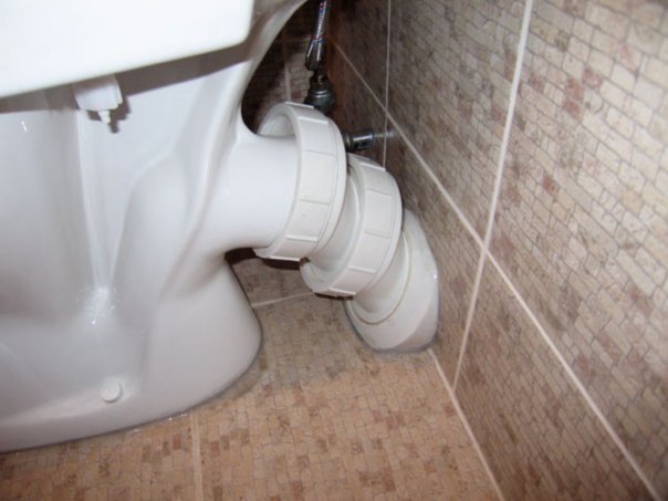

mssergejj
mssergejj
Регистрация: 14.11.2016
Сообщений: 8
26.02.2017 в 10:34:29

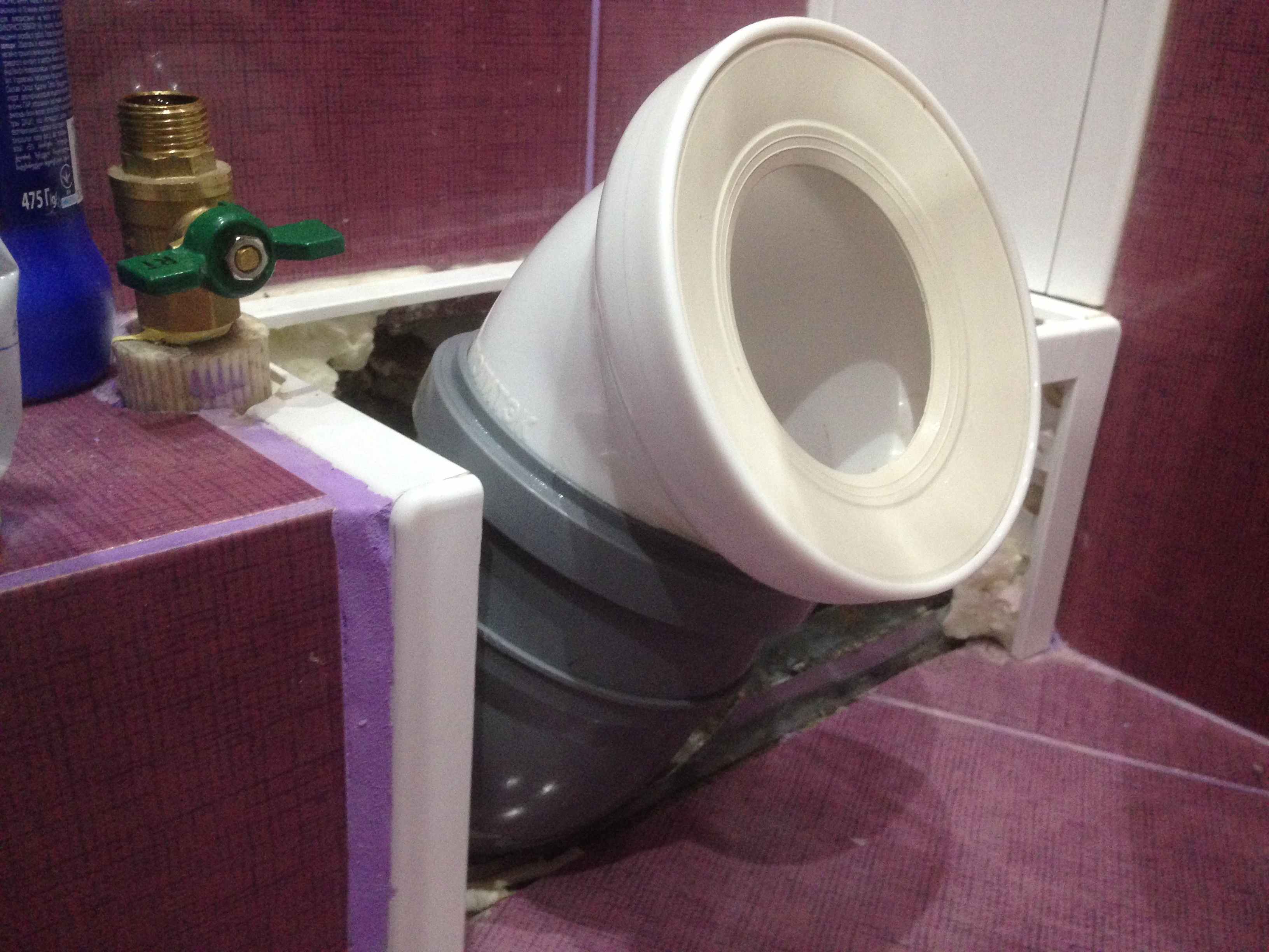

Сам снял унитаз. Манжета на гофре вместе соединения с унитазом была перекошена и замазана герметиком (была надета на унитаз под углом). Снял её и выкинул. В итоге купил разных труб для экспериментов и получилось следующее: В слив установил колено под 45 (на фото оно без уплотнителя, при монтаже позже установил) и ещё одно выпускное колено под 45 (белое), предварительно отпилив по размеру. Получилось в виде буквы S.
Унитаз ближе установить не удалось, встал в те же крепежные места. Но соединение стало лучше и надежнее (на мой взгляд), перестало течь.
