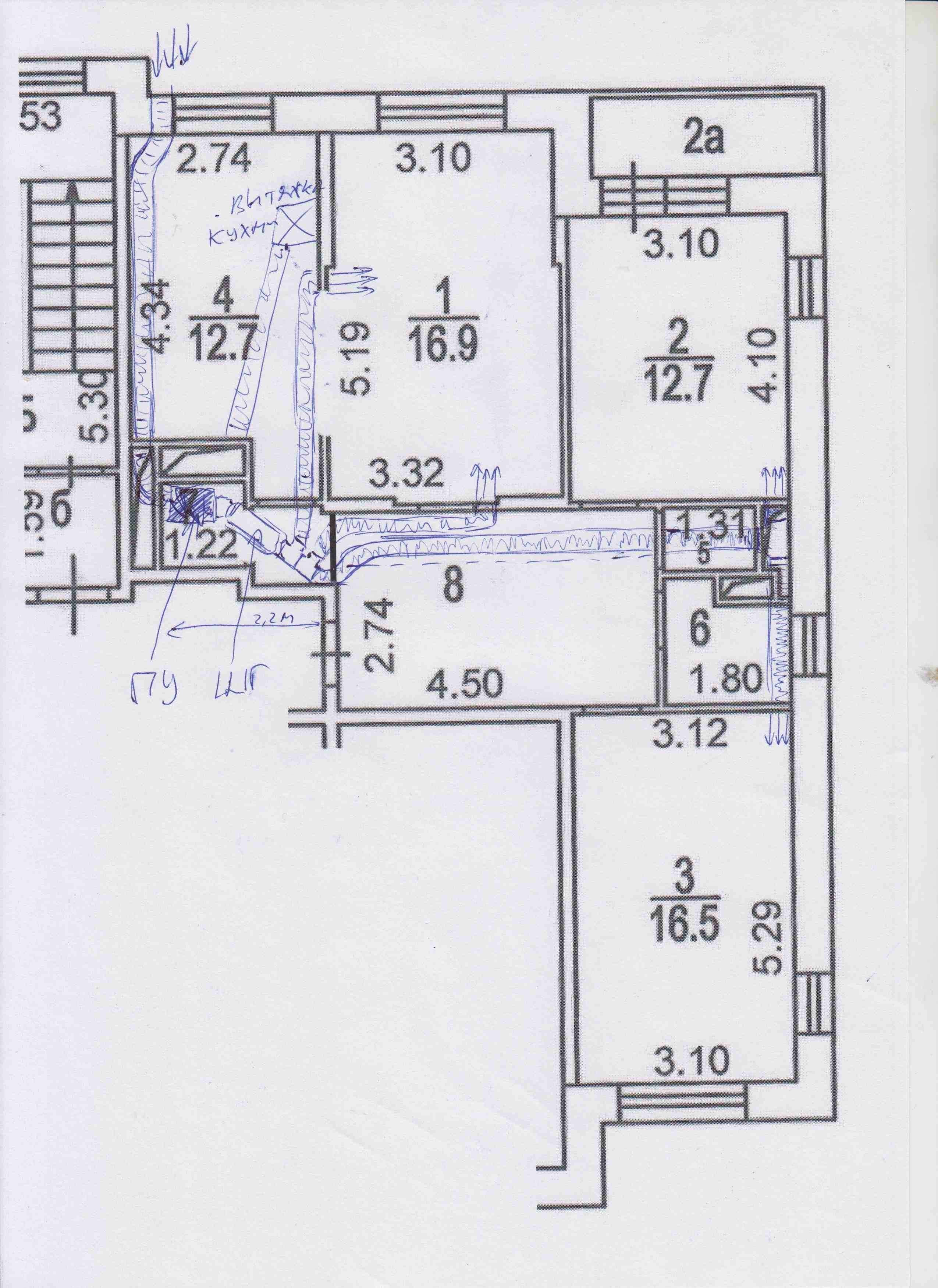

Доброго времени суток,
Стоит задача обеспечить свежим воздухом квартиру 3-комн квартира 80м2 (план ниже) в Москве 8 этаж 10 этажного монолитно-каркасного дома индивидуального проекта.
Личное критичное требование: без воздуховодов по потолку, потолки хоть и 2,8м, но психологически не терплю уровневых гкл потолков.
А значит речи о приточно-вытяжной системе как понимаю не идет, остается просто приточка с естественной вытяжкой (2 вентшахты), далее т.к. мне пользовать, а не настраивать/следить/выбирать режимы/допиливать потому установки с рекуперацией также отпадают хоть и бюджетнее.
Итак остановился на таком варианте:
Т.к. в ванной есть маленькое подпотолочное окно (фото прикрепил), пользуемся им и ставим под потолок в ванную к примеру Breezart 550 Lux (SB) (посоветуйте аналог), приток правда будет с 90 градусным поворотом от окна (надеюсь не критично?, или пользоваться тем что торцевая стена и просто под потолком бурить отверстие), потом как понимаю шумоглушитель, делитель, гибкие воздуховоды, вентиляционные решетки в обе спальни (13м2 и 17м2) без воздуходов по потолку.
В совмещенных зал-кухня 30м2 планирую: в кухне подключаемая втяжка на 1000м3, под нее точно придется делать "фальш" потолок, потому как плита далеко от вентшахты, в корзину для кондеев, она в подоконном пространстве на кухне, рядом впихиваю что-то вроде Ventmachine V-STAT FKO 4A, веду из под окна в потолок по углу кухни вентканал, потом из потолка кухни в зал вывожу приток сразу после несущей части стены. (схемы все нарисовал как смог прикрепил).
p.s. вентиляторов в естественную вентиляцию не планирую или это в корне не верно?
Покритикуйте/поправьте/предложите другой вариант пожалуйста.

Остается забор со стороны кухни, ПУ располагаем во втором санузле у кухни (помещение №7), у меня там кладовка потому не так критично опускание потолка, но тогда забор со стороны кухни и воздуховод до установки порядка 5м это допустимо? Сколько примерно съест потолка такая схема на кухне, втором санузле, прихожей? Да и вообще рабочая ли схема? холодный воздух в теплую кухню конденсат? Такой воздуховод будет застужать кухню?

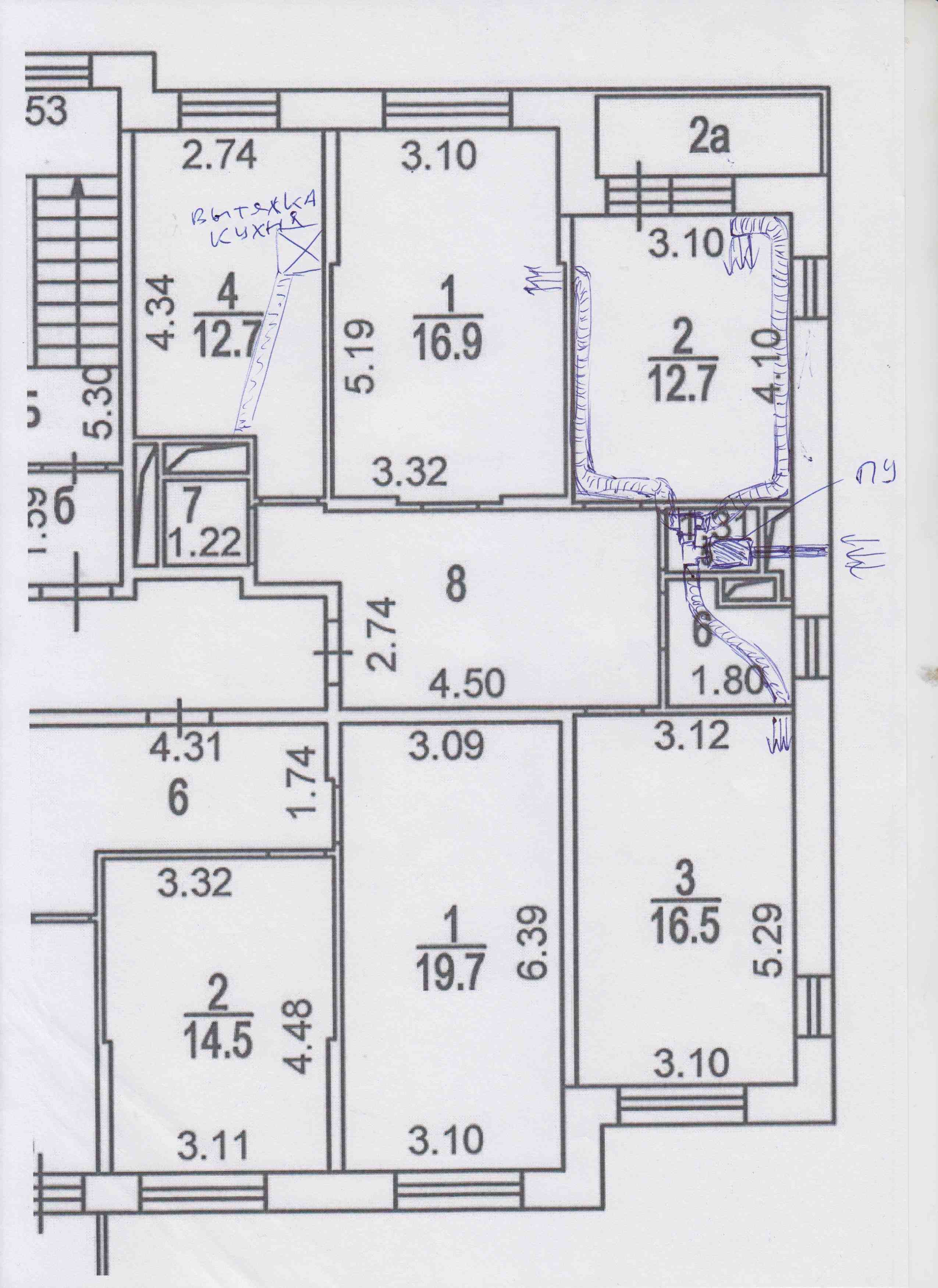

Или забор с торцевой стены у ванны (помещение №6) которая между спальнями, конечно лучше бы вообще в туалете (помещение №5) в принципе стояки позволяют там сделать отверстие, но как туда все запихнуть: шумоглушитель 60см? Тройник? Еще что-то?

staraus, Для 550 приточки, по кухне класть воздуховод 180-200, утеплять хорошо, расстояние до притока здесь не важно. Клапан отсечной поставить у наружной стены. Проблема, в том что у вас глушитель после приточки ставить негде. Он в диаметре 315 и длиною метр. Если выносить в прихожую глушитель, вот вам ответ по снижению потолка. Можно поставить распределительную камеру после приточки, а после камеры ставить меньшие глушители на каждую ветку или гибкие глушители. Минимум тогда в коридоре опустить придется на 200мм.

схема с забором на кухне и расположением ПУ в санузле у кухни хороша (см. вложение0) и место есть, там чуть перепланировка (увеличение кладовки) но считаю как-то неправильным, что сначала надо загонять холодный воздух в дальнюю часть квартиры, а потом оттуда раздавать по всем комнатам или я не прав?

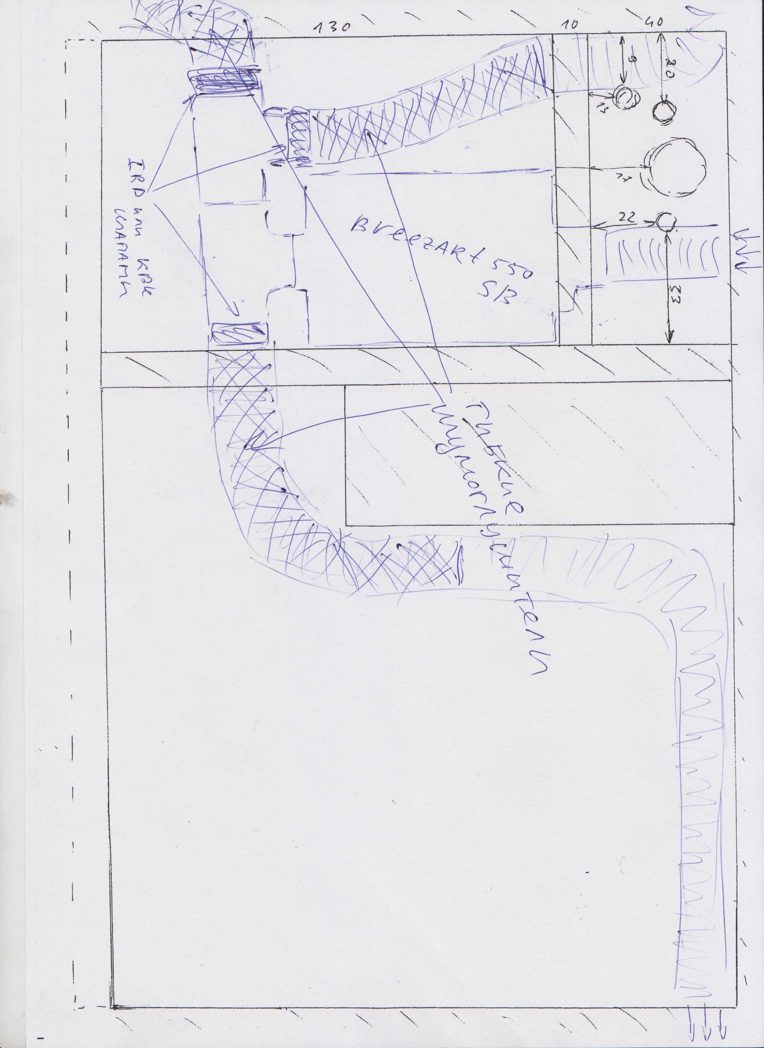

Почему-то все таки остановился/склоняюсь к варианту размещения ПУ в туалете между двумя спальными (в помещении №5) забор с торца дома, бурение в стене (в ванной лимитирован окном, по потолку опуск не более 20см, ничего толком не разместишь там, туда только если прямоугольный ШГ CSR на 100 вынести да и тот 160 по высоте впритык как понимаю), и решил пожертвовать потолком в маленькой спальне (см. вложение1) места конечно совсем мало для размещения, думаю отказаться от стационарного шумоглушителя в пользу нескольких гибких на отдельные ветки Sonodec GLX/SONOAFS-ALU/SILENCEDUCT Polar Bear (правда самая короткая ветка около 3м можно конечно поизгибать специально, допустим такой подход?) (см.вложение2) м.б. тут и применить вашу распределительную камеру после ПУ или вместо прямого тройника поставить Y-образный тройник?

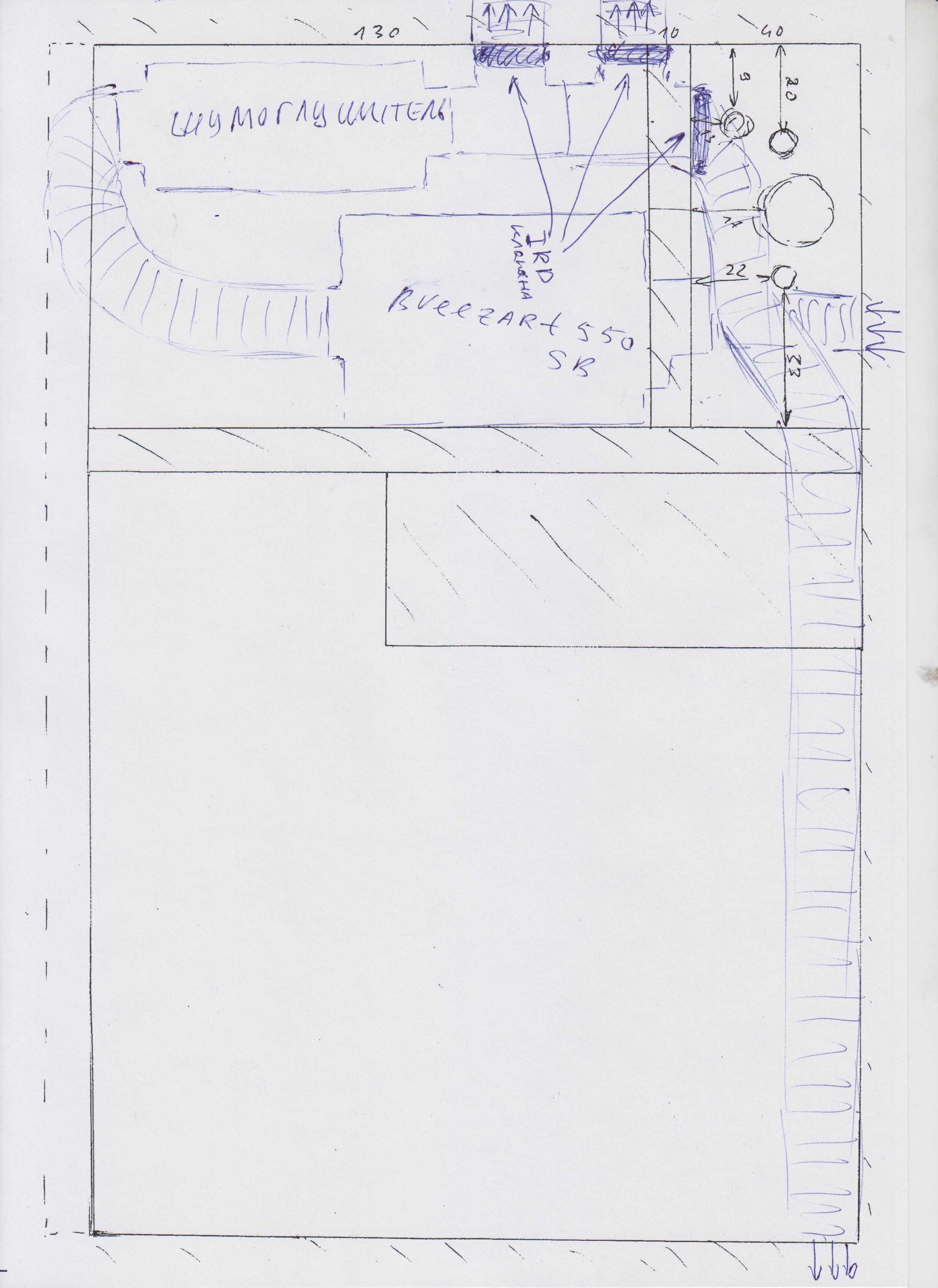

А если впихивать обычный ШГ к примеру shuft 160/600 (см.вложение3) то с трудом помещаются дроссель клапана КВК, потому рассматриваю ирисовые клапана ird, они отличаются размерами это понятно, но видимо ird шумнее/создают большее сопротивление? да и при любых клапанах их обслуживание затрудненно при такой схеме

Распределительной камерой можно назвать два тройника сразу после приточки, как на последних двух картинках. А мне больше нравится первая картинка. Приточку ставить у спален, только, если нет других вариантов.
Повороты на 180 град. не желательны, но возможны. Большое кол-во гибкого воздуховода тоже снижает эффективность, а это означает больше шума. Не вижу необходимость ставить ирисовые вместо дросселей.
