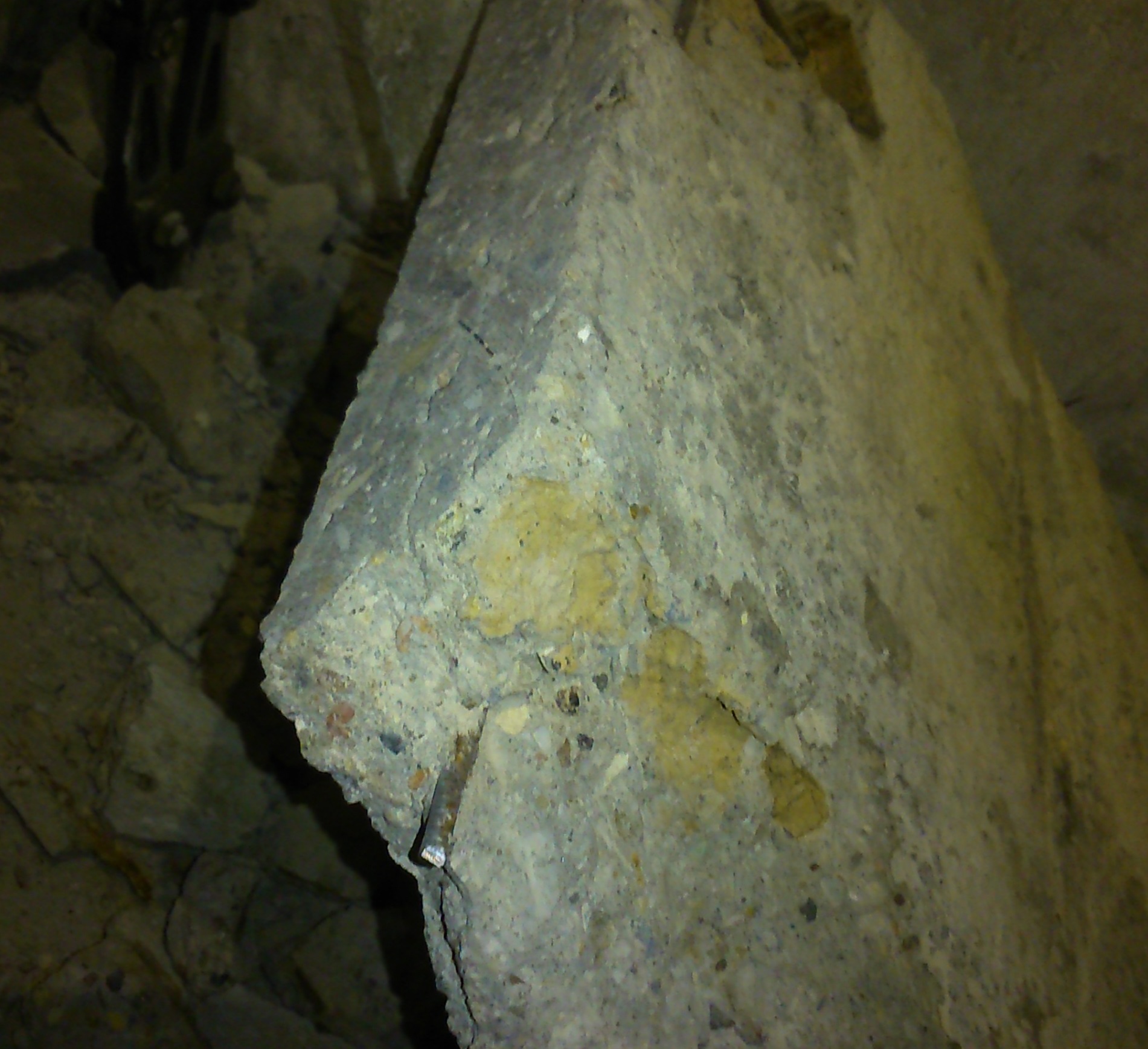

Сегодня резал поддон санузла в П44 87-го года постройки. На поверхности плитка и ещё около сантиметра жесткого бетона. Глубже идёт наполнение мелкой фракцией, часть которой похожа на печной шлак. Всё это заливалось на заводе в перевёрнутом виде и, как будто, было пролито жидким раствором, да не пролилось в полной мере. Нормального бетона хватило только коркой покрыть плитку. Диск вязнет в этой каше и что то плавит. Расплавленное собирается перед диском на поверхности. У меня было такое лишь однажды с каким то странным кирпичом. Но тот кирпич просто никак не резался, а в текущем случае диск входит в бетон, и быстро растёт трение и падают обороты УШМ. Задача нарезать поддон на куски для последующего выноса. Перфоратор на 6 кг очень легко пробивает лопаткой верхний слой, после чего лопатка ещё легче проваливается в шлак и там вязнет. При этом раскалывания, как с настоящим бетоном, не происходит. Лопатка лишь делает отверстие по своему размеру и вязнет в нём.

Разрезать не получится, значит, похоже придется долбить в мелкие кусочки. Перфом и кувалдой.

Ilya_Kiselev, это как долбить книгу толщиной в 500 страниц.

Ну долбить от центра реально бесполезно, но от края сбивать куски реально, вошла лопатка перфа, отломили кусочек от края. НО какая-то хрень это, а не поддон, его весь сносить надо.

02.10.2019 в 19:00:36
