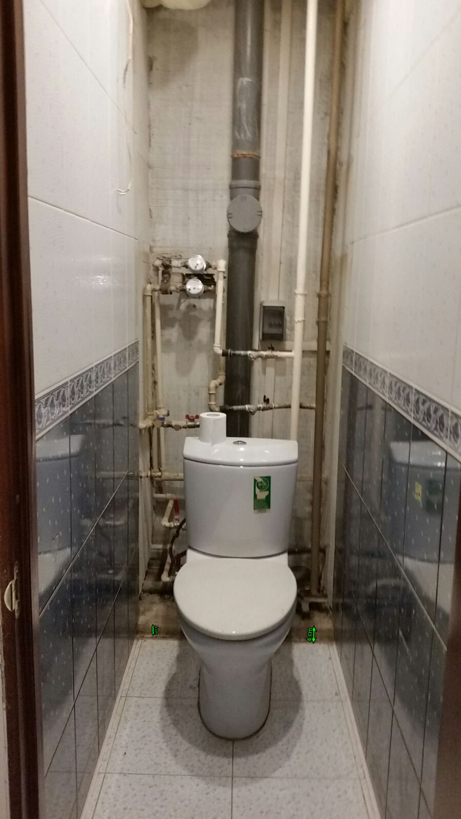

Добрый день форумчане. Делаю ремонт в трёшке П44Т, точнее исправляю (пытаюсь) косяки предыдущих ремонтников.
В квартире предыдущие хозяева похоже сносили сантехкабину. Догадываюсь об этом по косвенным признакам - габариты не совпадают, плюс там где уже успел отбить плитку видно газобетон.
Ну речь не об этом. Когда добрался до туалета и демонтировал старый экран в шкаф за унитазом, то увидел что уровень пола там на 4 см выше чем чистовой пол в самом туалете. В туалете (и в ванной) порожек возвышается над уровнем чистового пола коридора примерно на 5 см, над уровнем пола самого санузла он примерно на 1 см выше. Вот теперь ломаю голову как такое могло получиться и что с этим делать. Насколько успел начитаться здесь и на других форумах, место где проходят коммуникации специально дырявое и должно быть в уровне или ниже прочего санузла чтобы в случае затопа вода уходила вдоль стояков.
Ну тоесть у меня повторюсь 2 вопроса: 1) как такое могло получиться? 2) что с этим можно сделать? Подымать пол СУ на >10 см ой как не хочется, с другой стороны долбить вокруг труб стрёмно - если у соседа снизу потолок в этом месте устроен как у меня, то боюсь от моей долбёжки может он у него рухнуть. Да и лезть болгаркой/перфом рядом с трубами и неудобно и страшно повредить эти же трубы.
Фотки вот

ну было у людей такое чувство прекрасного... а Вы сразу с критикой... вообще требования "ухода воды через дыру" как такового нет... оно появляется побочно в результате требований гильзования всех труб при проходах через перекрытия\стены... терь что делать... не паниковать... а просверлить дырочку 8-12м с отступом от стояка канализации на 5см... глубиной не более 8см... попадете в минвату... глубже не надо, иначе у соседа заделка посыпется... далее закрываете трубы стальным экраном, и зубильцем иль болгаркой делает канавку к дырдачке... если руки заточены правильно, то все это быстро и ненапряжно...

stuff4oleg,не понятно вообще что нужно?зачем,куда,что поднимать/опускать.порог между коридором-так это во всех панелях.корыто по СНиПу.защититься от протечек?раз собрать всё нормально.и иногда обслуживать.

Саня прав.Трубы стояка проходят вне поддона.По его периметру идёт 5ти сантиметровая отбортовка.На пороге двери её демонтировали ,а у стояков оставили.При этом пол в районе труб выровняли по уровню этой отбортовки.Наверняка планировалась установка "аквасторожа".

sanya1965, Ну дык, на Вашем фото поддон санузла со снесённой внутренней перегородкой. Отчётливо видно, что в районе стояков есть возвышение. Как это соответствует Вашему:
sanya1965 написал: дыра.... без поддона
Я, честно сказать, вообще не понял эту... мысль. Это, правда, не п44, но кабины очень похожи по конструкции, немного отличаясь по геометрии.

вертикальная наклонная отбортовка.... за ней -не заводская заделка...
