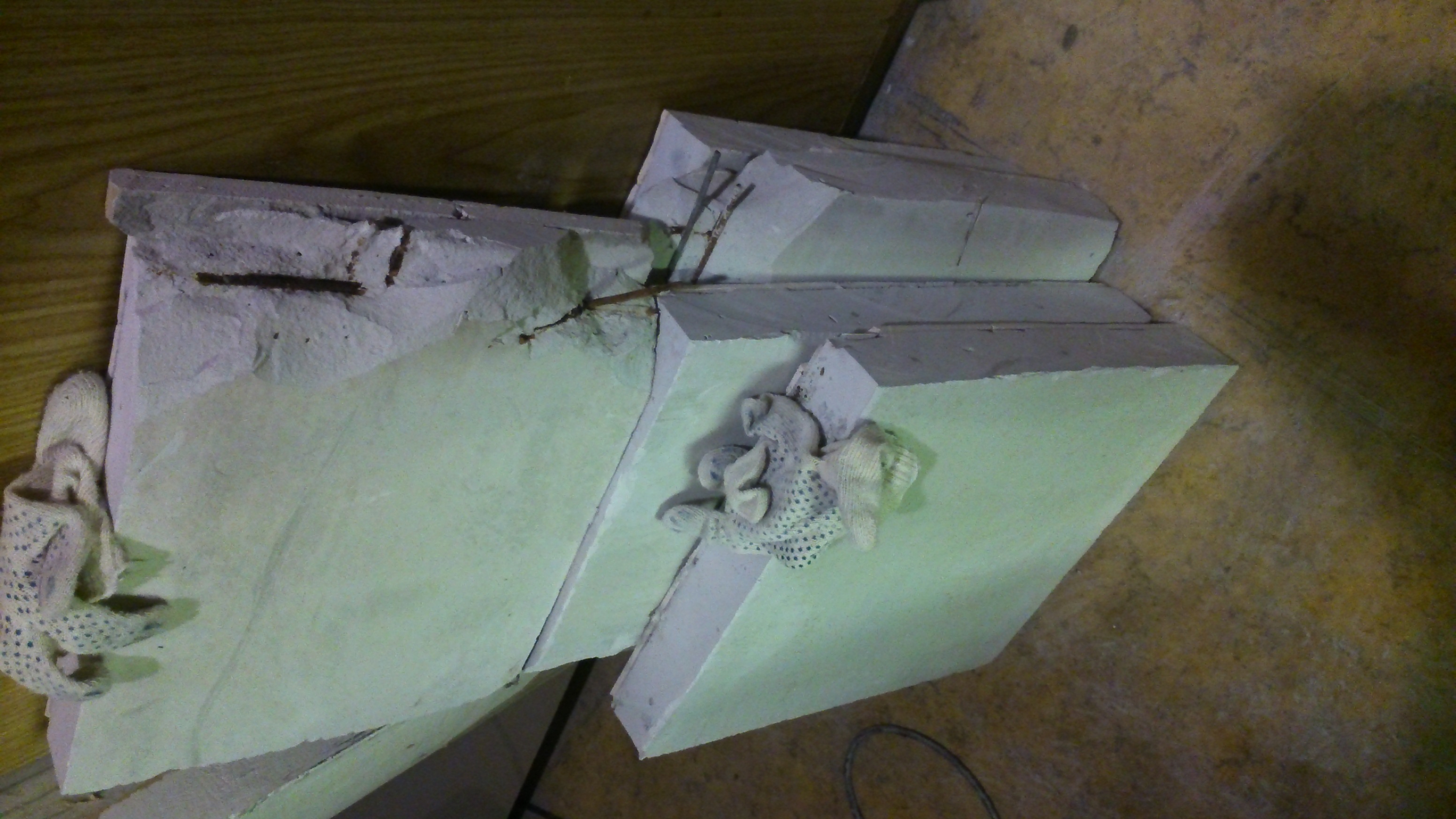

У меня такой же поддон, который я освободил от стен. Но сам поддон стоит на перекрытии не очень устойчиво. Это достаточно типичный случай и не самый плохой. Я на собственной практике это знаю. Реально ли чем то залить зазор под санузлом? Эпоксидкой или стяжкой-растекайкой? Могут ли быть открытые электрические коробки под санузлом в П44?

cineman написал: У меня такой же поддон, который я освободил от стен. Но сам поддон стоит на перекрытии не очень устойчиво.
Выкиньте этот поддон в мусор - от него много геморроя и мало толку. Не нужен от слова совсем.
cineman написал: Реально ли чем то залить зазор под санузлом?
реально, но только по периметру, но зачем весь этот секас?
cineman написал: Эпоксидкой
деньги лишние? :)
cineman написал: или стяжкой-растекайкой?
да
cineman написал: Могут ли быть открытые электрические коробки под санузлом в П44?
Да. Одна точно - под порогом двери в туалет. Вторая - не точно помню - над выключателями на простенке ванна туалет. Посмотрите на свой потолок - будет понятно где...

:o Устал выкидывать. Мне не по силам сразу вынести всю кабину. Я режу её на "скрижали" и по ночам подкладываю в помойные ящики по округе. И количество тех ящиков стали сокращать. От нарезанного вчера остались невыброшенными две скрижали. Я не хочу конфликта с мусорщиками. Потому кладу в ящик минимум. Иначе машина не сможет поднять ящик. Были уже случаи, когда мусорщики с дворниками вычисляли и штрафовали строителя, что бросает строительный мусор в обычную помойку. Я не вижу других проблем с поддоном, кроме его вибрации от стиральной машины, что случается у таких висячих поддонов. Мой ещё не самый плохой. За те пять лет, что я устанавливал машинки, встречал много откровенно качающихся кабин. Но, выбросив поддон, крестовину придётся опускать. Есть ещё непонятки с проектом кухни. За тридцать лет я не смог найти вариант, который бы меня устроил. :confused: Потому хочу оставить временно кухонную стену санузла.

cineman написал: У меня такой же поддон, который я освободил от стен. Но сам поддон стоит на перекрытии не очень устойчиво. Это достаточно типичный случай и не самый плохой. Я на собственной практике это знаю. Реально ли чем то залить зазор под санузлом? Эпоксидкой или стяжкой-растекайкой? Могут ли быть открытые электрические коробки под санузлом в П44?
cineman, Я, когда заказывал алмазное бурение вентиляции, добавил к заказу бурение алмазной коронкой 40мм штук 16 отверстий в поддоне. Потом залил в них наливной пол цементный. Там зазор от сантиметра до двух был от плиты.

Гидроизоляция от подобного поддона иллюзия - это просто бетонное корытце отделанное плиткой - просто промочить насквозь 4-5 см бетона + плиточка нужно достаточно много времени, за которое если это лужа - она высохнет, если прорыв - выльется за бортик и тогда пофиг. Плюс под плиточкой там скорее всего трещины есть, как кидали при стройке эту кабину мы не знаем. Я для успокоения эти трещины расшил и вместе с отверстиями для заливки пола замазал Ceresit CX 5. Но это в основном не для гидроизоляции, а для того чтобы трещины на новую плитку не перешли, хотя шанс этого минимален когда поддон уже лежит на плите на слое наливного пола. Отверстия в поддоне настоятельно рекомендую делать алмазом, так как когда мне пришлось проделывать там дополнительно отверстие (не дотек туда пол) болгаркой и перфоратором, перфоратор разнес нижний слой чуть ли не в пыль, хотя это было всего сверло шестерка.

Ilya_Kiselev, спасибо, убедили, что поддон надо крошить. Оставлю кусок поддона 170х70 под ванной. Отрежу, подниму его и снова положу на раствор. С утра вынес семь кусков стены санузла, осталось ещё пять от нарезанного вчера. Больше нету ящиков в округе. :killyourselfbywall:

cineman написал: Я не вижу других проблем с поддоном
на нем стоят кривые стены кабины, делать новые стены и ставить на поддон - это бред.
cineman написал: Но, выбросив поддон, крестовину придётся опускать.
Стяжку 5см по шуманет 100 гидро после новых стен.
cineman написал: За тридцать лет я не смог найти вариант, который бы меня устроил.
Ну что тут сказать... люди и за неделю находят. А перфекционизм вреден, тк не дает нормально жить :)
cineman написал: Потому хочу оставить временно кухонную стену санузла.
Вы похоже закопались в хотелках и ищите геморрой там, где его нет... Может устали уже от этого ремонта... Может сьездить дней на 10 отдохнуть, отвлечься и потом со свежей головой и новыми силами?
Ilya_Kiselev написал: , добавил к заказу бурение алмазной коронкой 40мм штук 16 отверстий в поддоне. Потом залил в них наливной пол цементный.
:eek:
cineman написал: но главная ценность этого поддона - целостность, обеспечивающая гидроизоляцию.
Сильно рассмешили.... Пробовали?
Ilya_Kiselev написал: перфоратор разнес нижний слой чуть ли не в пыль, хотя это было всего сверло шестерка.
бур 14-16 и пылесос.... зачем усложнять?
cineman написал: Оставлю кусок поддона 170х70 под ванной. Отрежу, подниму его и снова положу на раствор.
Зачем этот лишний геморрой????? !!!!! Что мешает сделать единый пол в ванной за пол-дня без стыков и возможных трещин?
