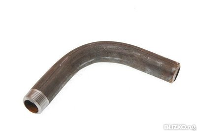

Не знал что отводы с резьбой где то продаются))) всегда делаю их сам из оцинковки с помощью трубогиба.

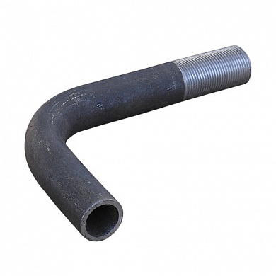

06.02.2017 в 15:57:18
Олегович, легко, разных диаметров (цинк, железо), 90 градусов с одной стороны резьба уже заводская нарезана.

valera2bg, у себя знаю где, у вас ищите. к ПРИМЕРУ Отвод резьбовой Ду 50 длинный:
Отвод гнутый с резьбой:
Отвод резьбовой:
