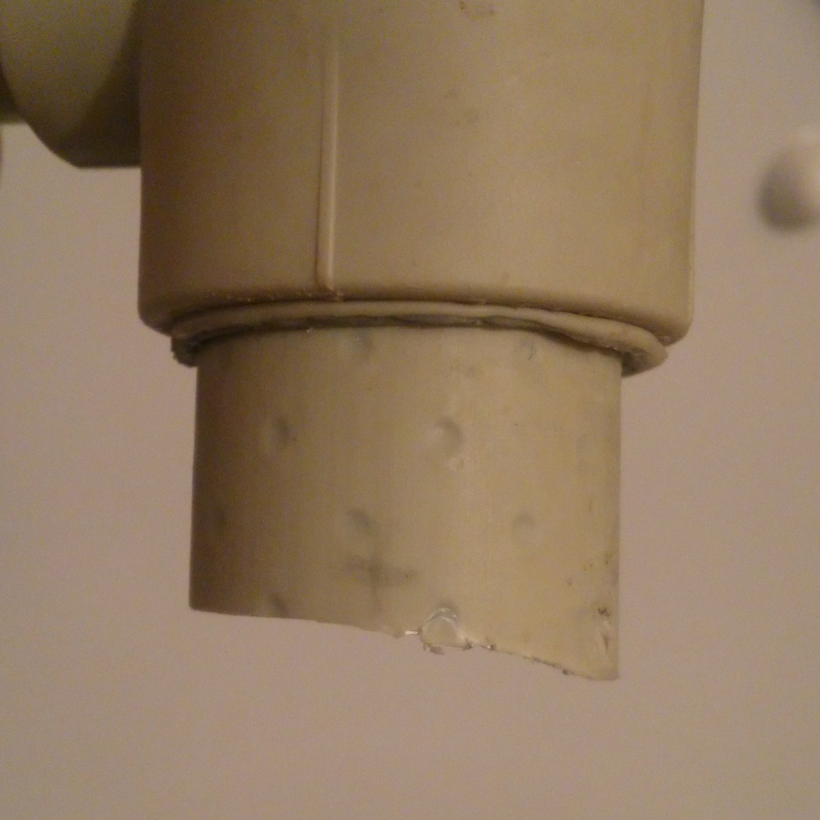

Переварили полипропиленовые стояки, с кучей отклонений от технологии:
-- отрез трубы под примемерно 80 градусов
-- повторный нагрев некоторых соединений
-- там где соединения со старыми трубами нет валика (грата)
-- в стояке холодной воды была вода, капала чутка
Переделка? Это все реально проблемы, или я докапываюсь?
Возможно такое, что валика нет из-за того что старый ПП был с внешним армированием и сантехник при зачистке снял больше чем надо? Еще, как мне кажется, он зачистил трубу без армирования (та что на фотке), просто потому что грязная была, и там тоже уменьшился внешний радиус. Там где новые трубы, все ок, валик нормальный.
Вот пример соединения без валика:
Здесь труба без армирования, 40.

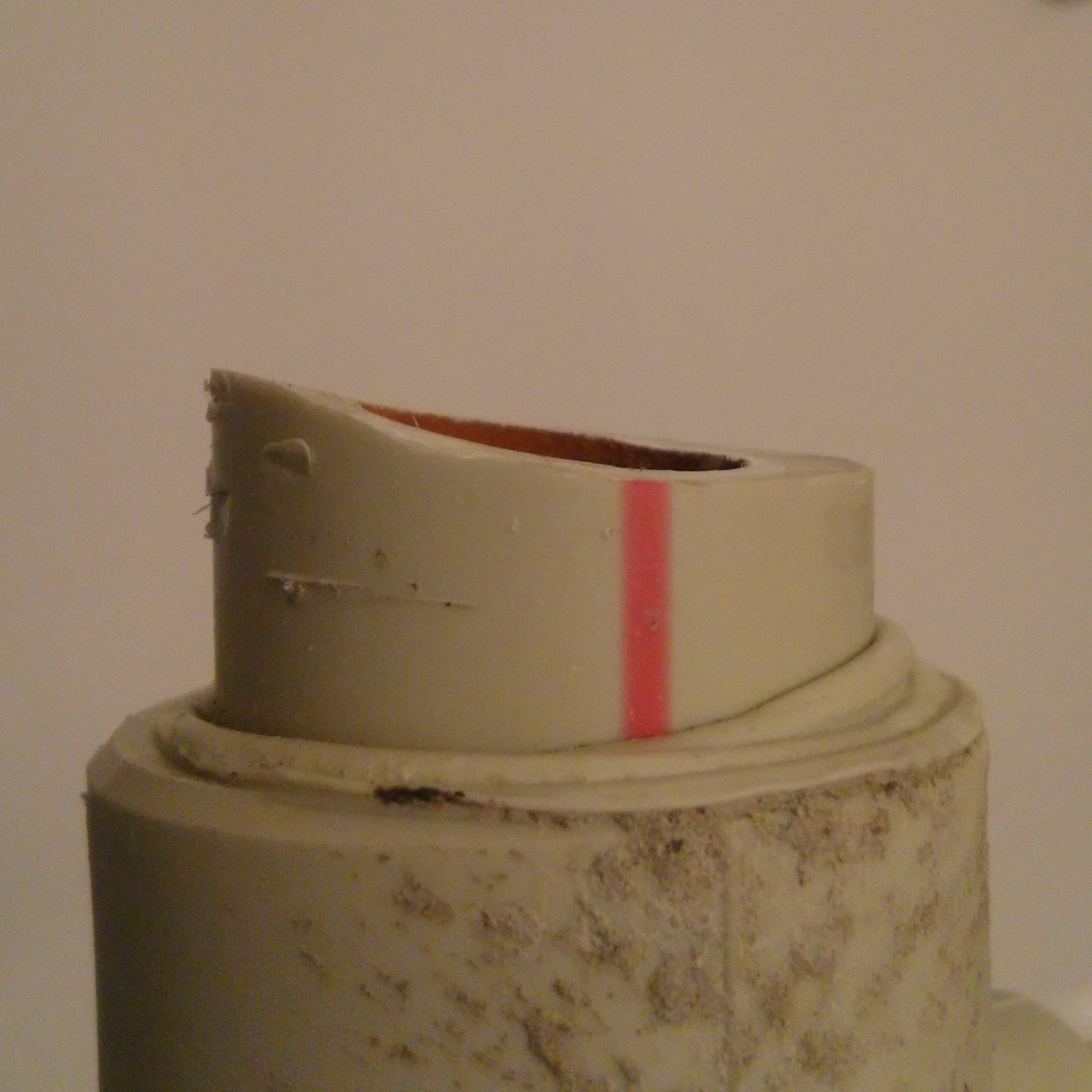

Вот такая линия отреза
Регистрация: 16.11.2014 Санкт-Петербург Сообщений: 44

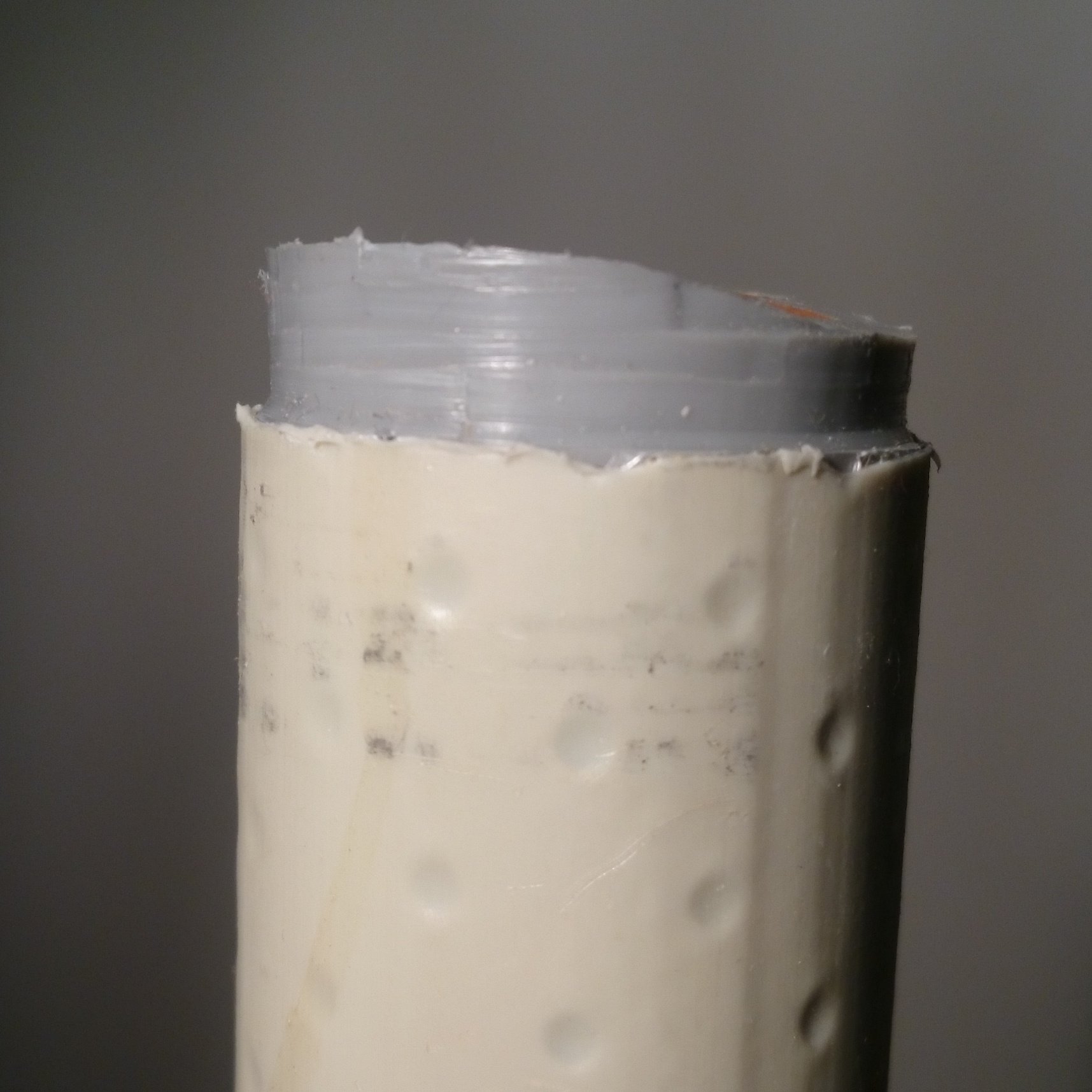

Вот так отрезана труба в том соединении с первой фотки
Регистрация: 08.04.2013 Новосибирск Сообщений: 5035
zztopless написал:
Не внушает доверия, в смысле может через какое-то время побежать, перепаять
zztopless написал:
zztopless написал:
Ровнее резать стараться, но ничего страшного в этом нет, зарезано не сильно, для пайки большой роли не играет.

zztopless написал:
zztopless, какой кошмар...
Рахумеется это всё надо переделывать.

Еще одна фотка. Зачистка в исполнении этого кудесника...
Kranoff, вокруг трубы там зазор. И где-то в глубине видно что пластик расплавлен.
С обратной стороны. Лучше не сфотать.

Теперь бы найти правильного сантехника. Не так это и дешево, искать методом перебора. И в плане материала, и в плане работы. Да и длина родных труб стояка не бесконечна Если у кого есть хорошие мастера в Питере, пишите в личку, пожалуйста. Хотелось бы побыстрее решить все эти проблемы.
zztopless, по фото "зачистки" видно, что вместе с верхним слоем и фольгой снят и внутренний, рабочий. Нож зачистного приспособления слишком глубоко утоплен.
Диаметр трубы уменьшился, качество стыка упало совершенно непрогнозируемо.
Поэтому и буртиков нет - при сварке посадка "труба-фитинг" была аж с зазором.

Mazayac, он точно так же, как я понял, и без армирования трубу зачистил. Везде где соединение со старой трубой, там нет валика.
И ведь фиг кого найдешь быстро на переделку...
zztopless, "обрезание" неармированной трубы - это просто финиш.
Обычно так преднастраивается зачистка - нож прижимается к вставленной в неё обычной трубе вплотную, чтобы получился просвет на диаметр заведомо "зачищенной" трубы. Разумеется после этого никому и в голову не придёт "зачищать" таким инструментом обычные трубы - их просто обезжиривать положено.
Какой-то изощрённый вредитель Вам попался.

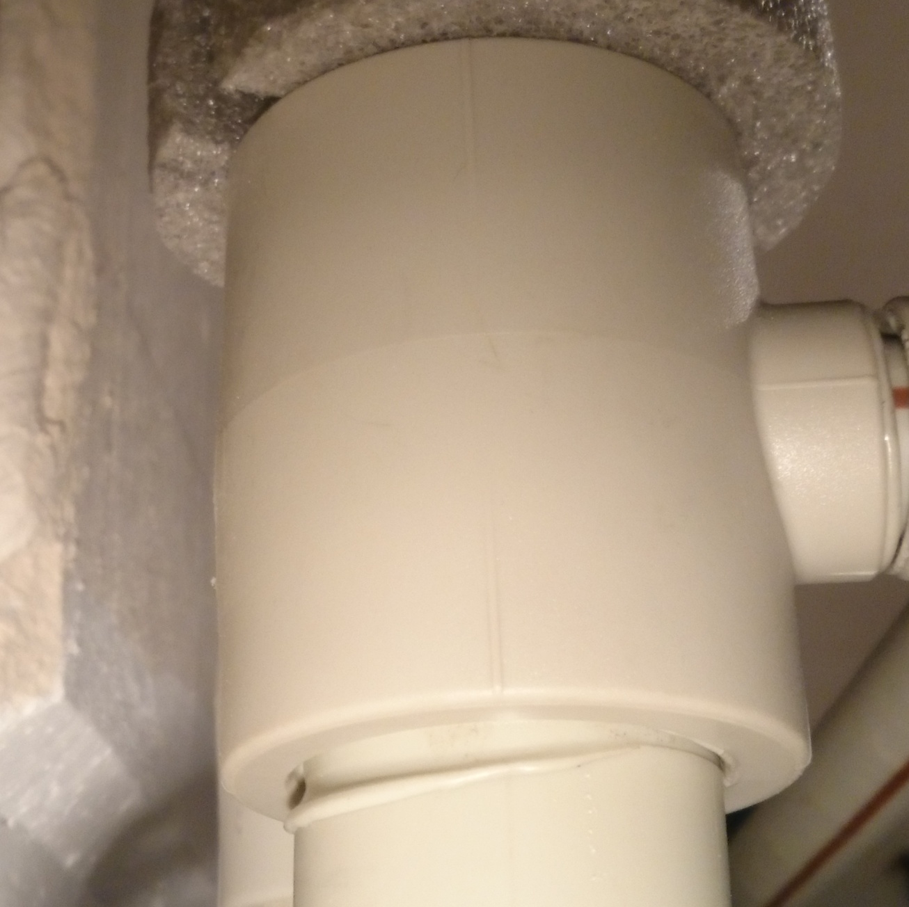

Стояк ГВС с расслоением. Это проблема? Он уже устал?
zztopless, найдите маркировку с именем трубы. Турки "устают" до дыр за считанные единицы лет.
Немцы и чехи работают отлично.
Mazayac, Pipelife-Instaplast Stabi
Но не армированная труба с таким же деффектом
zztopless написал:
zztopless, вообще не проблема. Нарушена немного технология, но будет работать ещё очень долго.
