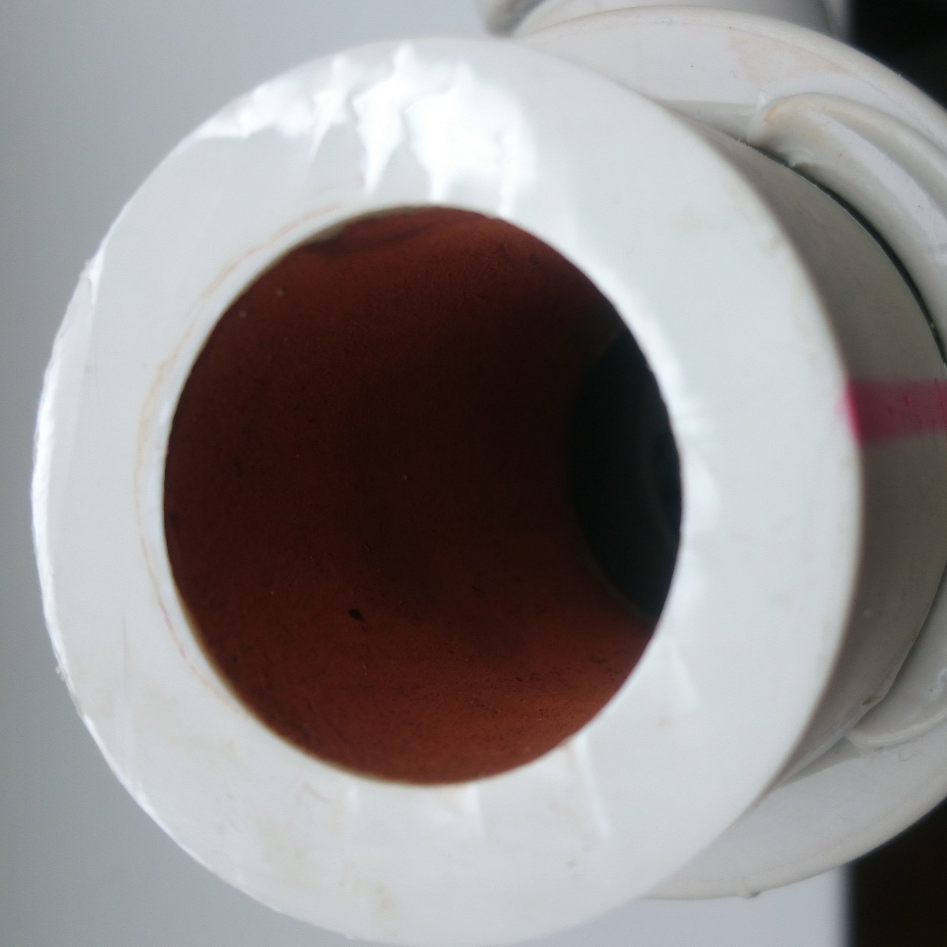

Mazayac, он точно так же, как я понял, и без армирования трубу зачистил. Везде где соединение со старой трубой, там нет валика.
И ведь фиг кого найдешь быстро на переделку...

zztopless, "обрезание" неармированной трубы - это просто финиш. Обычно так преднастраивается зачистка - нож прижимается к вставленной в неё обычной трубе вплотную, чтобы получился просвет на диаметр заведомо "зачищенной" трубы. Разумеется после этого никому и в голову не придёт "зачищать" таким инструментом обычные трубы - их просто обезжиривать положено. Какой-то изощрённый вредитель Вам попался.

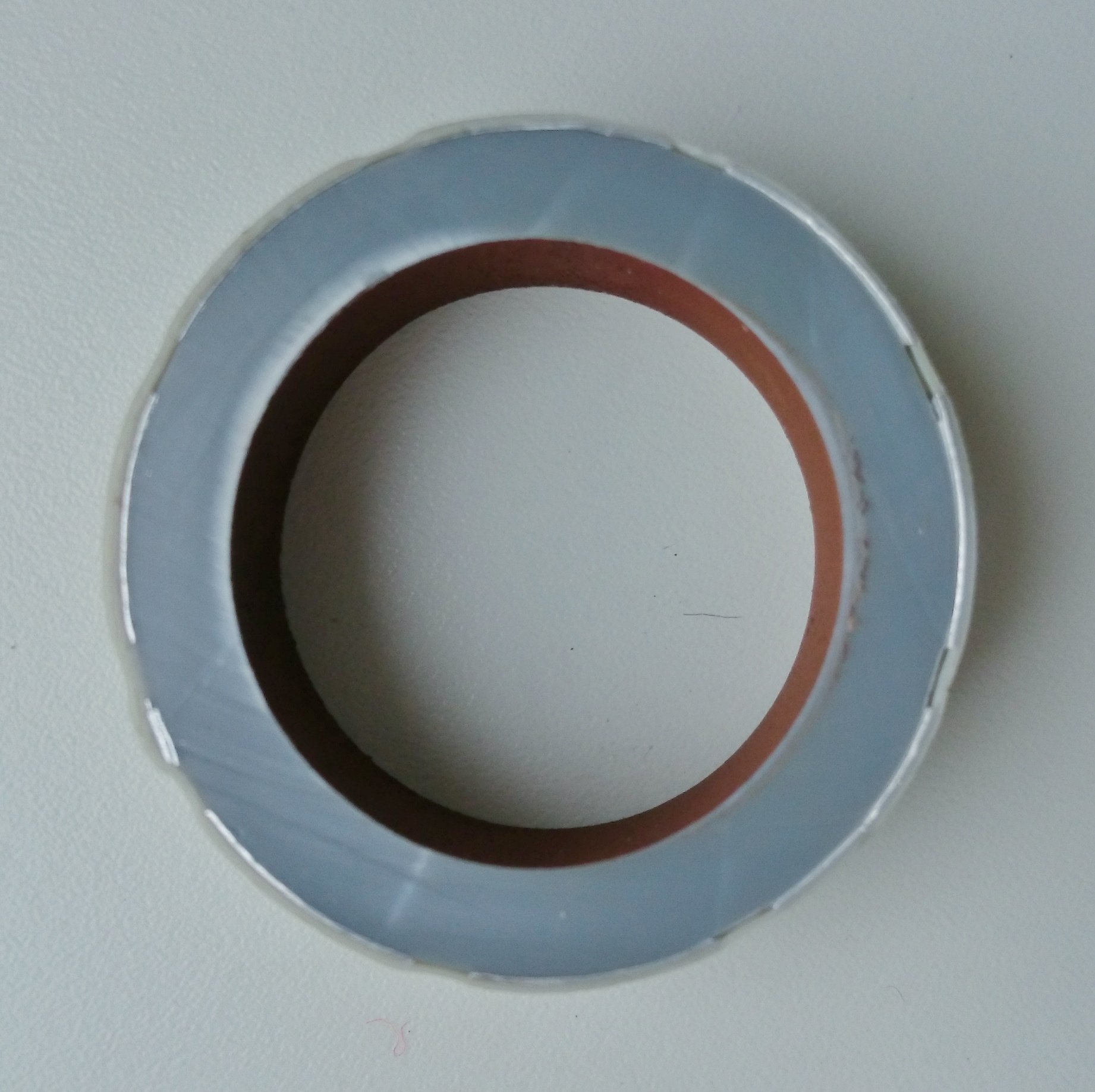

Стояк ГВС с расслоением. Это проблема? Он уже устал?

zztopless, найдите маркировку с именем трубы. Турки "устают" до дыр за считанные единицы лет. Немцы и чехи работают отлично.

Mazayac, Pipelife-Instaplast Stabi Но не армированная труба с таким же деффектом

zztopless, вообще не проблема. Нарушена немного технология, но будет работать ещё очень долго.
