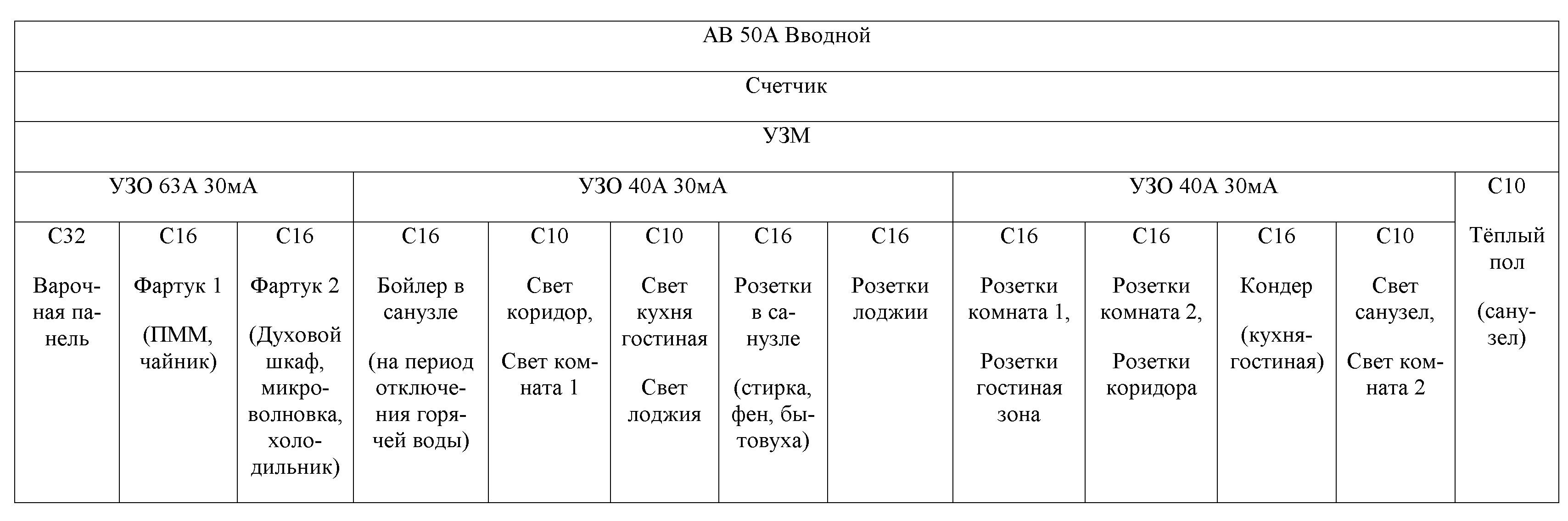

igor_sendyukov, и не сажать под узо, к которому подключены розетки и остальное.

MrGalaxy написал: igor_sendyukov, и не сажать под узо, к которому подключены розетки и остальное.
MrGalaxy, Да почему же не сажать, именно сажать. под любое 30мА УЗО ,вместе с другими потребителями

Так сажать или не сажать? Какие аргументы за сажать / не сажать под УЗО?

igor_sendyukov написал: не сажать под УЗО?
Таких аргументов не было.

ebf написал:
ebf, точно. MrGalaxy предложено не сажать под УЗО с остальными потребителями.

Учел советы, немного поправил.
Помним, что бюджет "разумный эконом".

igor_sendyukov написал: немного поправил
Теплый пол под узо. Все узо 63А.

Все УЗО заменил на 63А/30мА
Стоит свет вывести из под УЗО?
Где-то на просторах форума читал что от кондея возможны сработки УЗО. Где правда?

igor_sendyukov написал: Где правда?
Нет в жизни правды. ©

igor_sendyukov написал: Помним, что бюджет "разумный эконом".
Ну тогда можно и 2 УЗО оставить
igor_sendyukov написал: Стоит свет вывести из под УЗО?
Не стоит
Возможно всё, но это исключение

ebf написал:
ebf, минимизатор... :cool:
