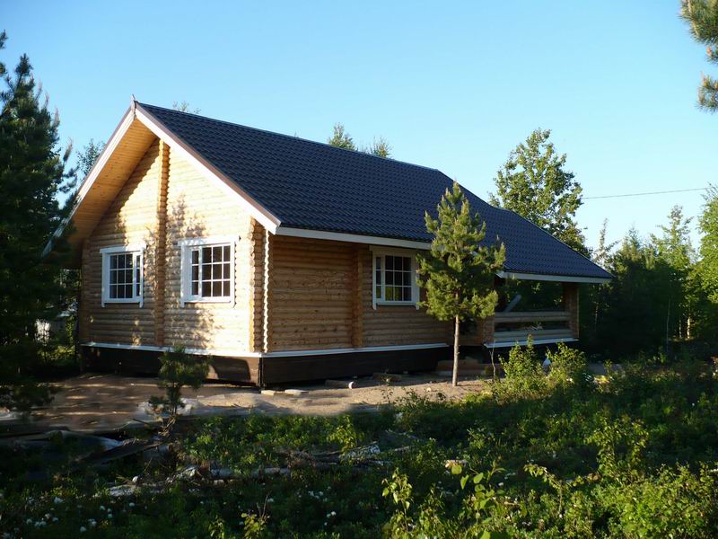

На самом деле можно и дешево. Но это много времени и сил. Вот, например, мой пример.
