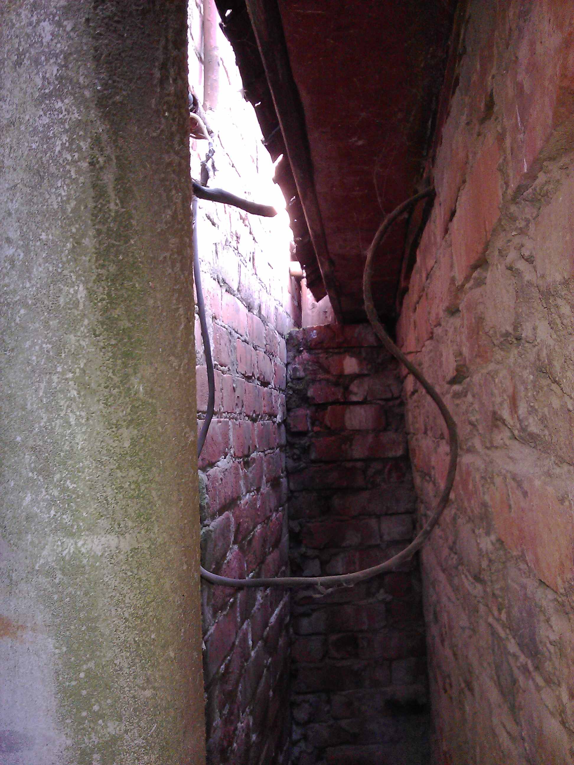

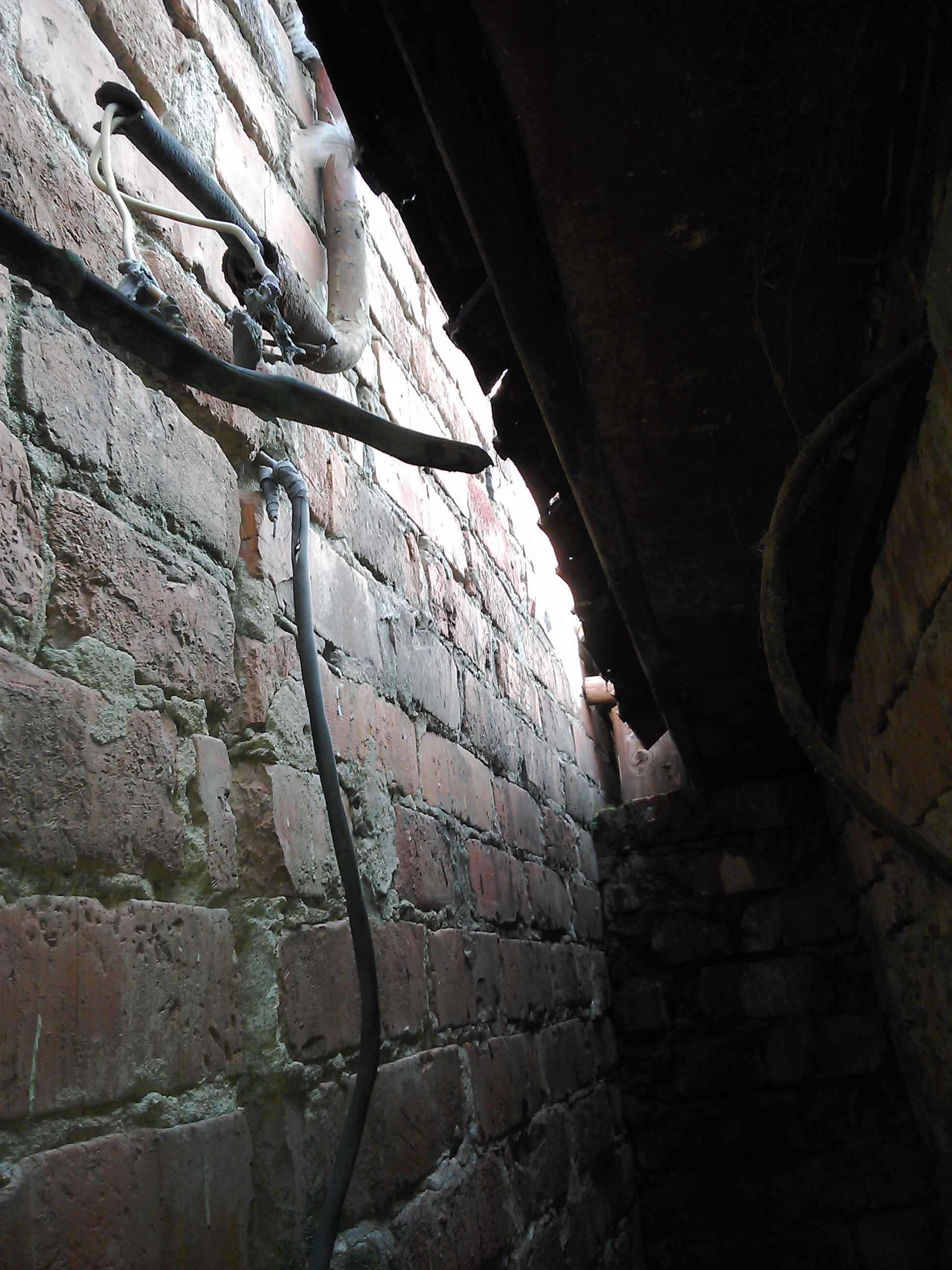

Radio
Radio
Заблокирован
Регистрация: 17.02.2008
Сообщений: 22088
20.02.2017 в 10:43:35
megrad написал: а вводной кабель(провод) должен быть без повреждений
эх, правильных вводов вы не видели... :)
На белых проводках, выходящих из гусака, вполне себе ноль с фазой, которая исчезла повнутри домика. Между стенками сантиметров 35. И для совсем полного кайфа вот такенная труба, протиснуться за которую невозможно в принципе.
С крыши все льется на скрутки, которые не продержались и 20 лет. А сверху на гусаке и винтовые клеммники в изоленте, и какие-то отводы от них непонятного толка в зачердачное пространство, но всем плевать. :).
