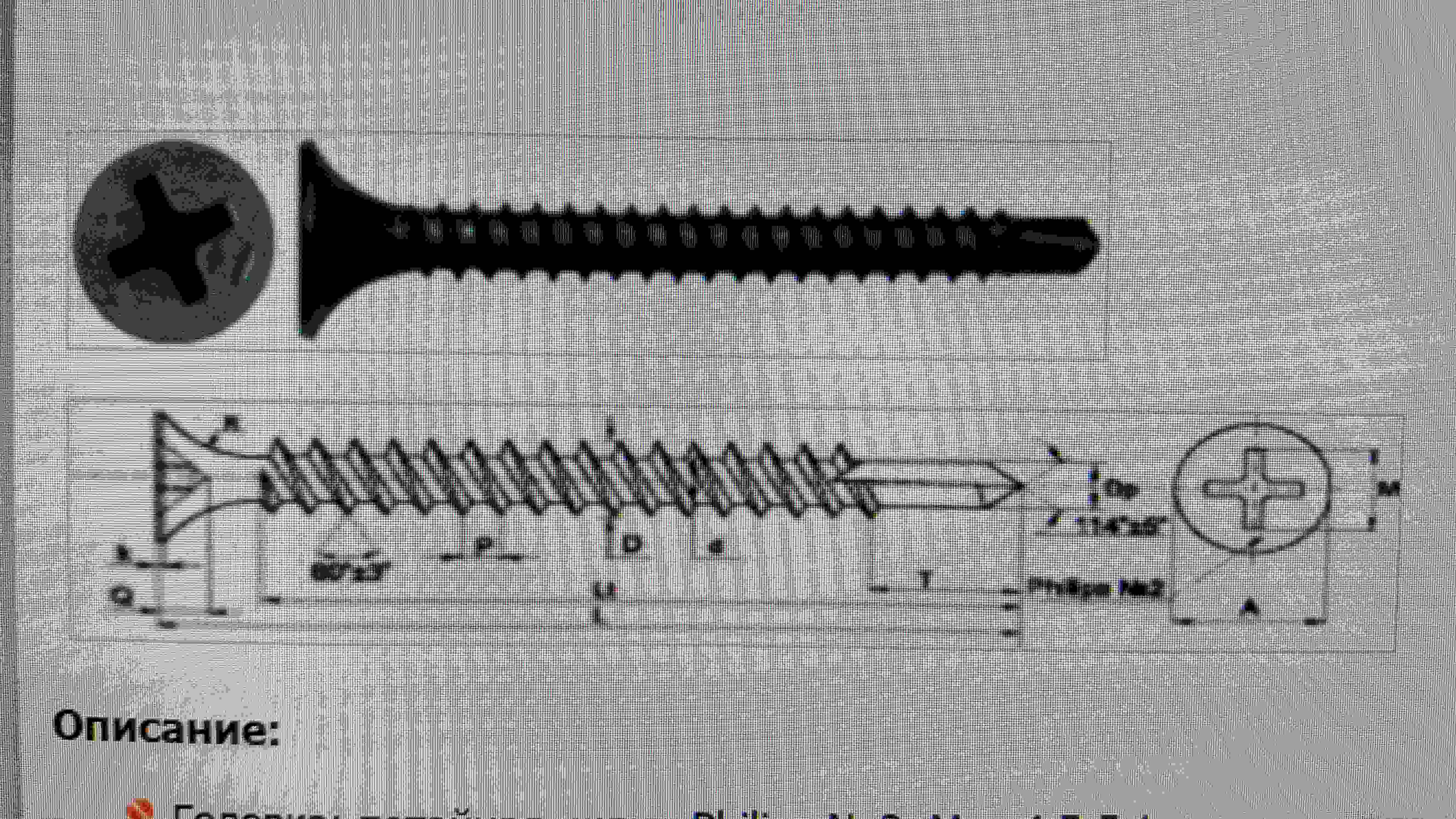

cuper, если я правильно понял, у вас гипсокартон не прижимается плотно к каркасу инсталляции? В таком случае нужно 2 слоя гипсокартона.
Но зачем вы инсталляцию вставили в профиль? - нужно профиль располагать рядом, не вставляя в него инсталляцию, тогда инсталляцию можно выставить поточнее, и лист можно плотно прикрутить к раме, и обойтись одним слоем ГКЛ.

Грэй написал: cuper, если я правильно понял, у вас гипсокартон не прижимается плотно к каркасу инсталляции? В таком случае нужно 2 слоя гипсокартона.
Грэй, совершенно верно, саморезами черными со сверлом в потай
