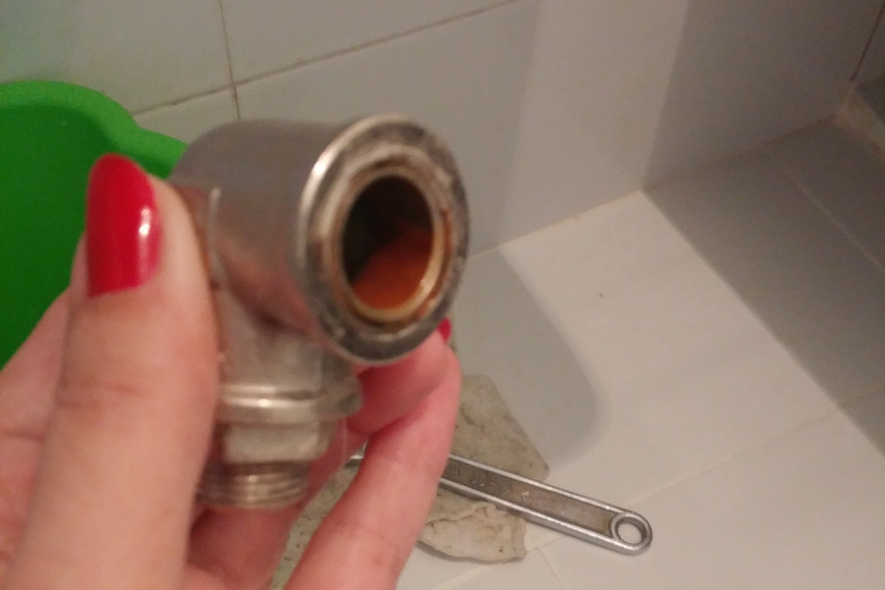

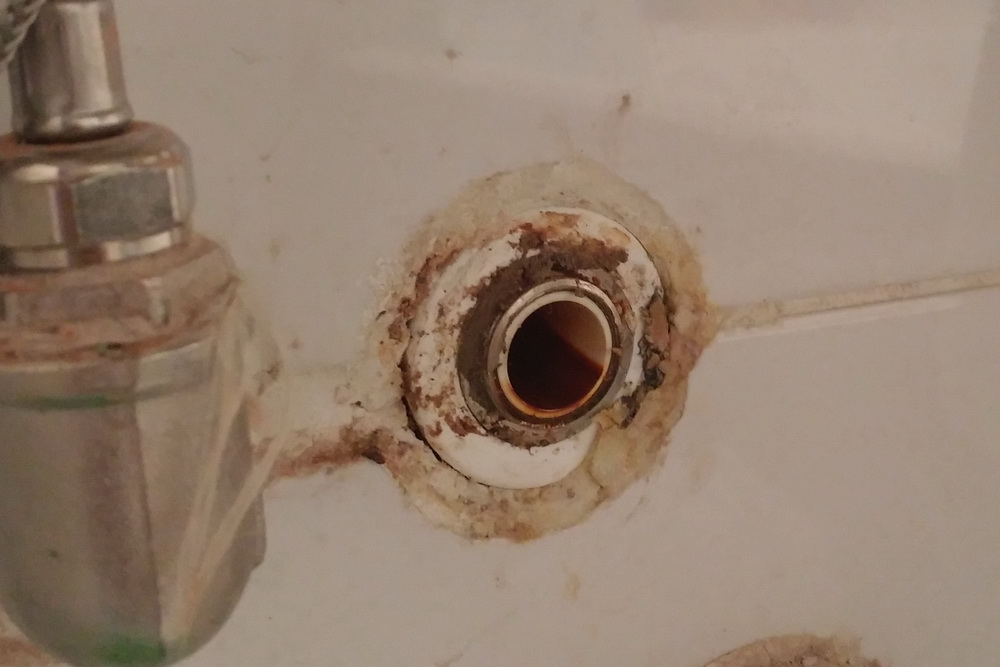

Здравствуйте!
Заранее извиняюсь, если не совсем корректно объясню, но, увы, не специалист. У нас какое-то время подтекала вода в районе соединения внешнего уголка с фитингом, торчащим из стены. Сегодня решили попробовать чуть-чуть закрутить потуже - не помогло. Тогда решили открутить, обновить лен и герметик, и закрутить обратно (трубы новые). Применили небольшое усилие и резьба (внешняя) у фитинга просто отломилась.
Очень надеемся на подсказку специалистов, как быть в такой ситуации. Является ли разбор стены до труб (ПВХ) - единственным способом все исправить? И самый горящий вопрос - чем можно надежно заткнуть образовавшуюся дыру хотя бы временно? Т.к. пропала возможность использования туалета и ванной - сразу начинает бить вода.

Maria_P написал: до труб (ПВХ)
Вряд ли это ПВХ. Нужен инструмент для вывинчивания обломков. Он у меня есть, но я не скоро появлюсь в Маскве. Этот инструмент больше известен под маркой "Mr Logo". И его можно поискать по артикулу 22863-1/2"

cineman, пвх - я имею в виду в стене трубы. То, что торчит из стены - это металлический фитинг-уголок (в стене он прикреплен к трубе). У него просто отломалась резьба и застряла в фитинге, что я держу в руке на втором фото. Эта резьба вместе с внешним уголком (в руке) нам не особо важны.
Вопрос именно в том, что теперь делать с куском фитинга без резьбы, что торчит теперь из стены, и чем заткнуть дыру. :(

Maria_P написал: что теперь делать с куском фитинга без резьбы, что торчит теперь из стены, и чем заткнуть дыру.
Вы ремонт не собираетесь обновить ? Вариант единственный правильный - раздолбать место вокруг данной комбинированной муфты, желательно аккуратно снять плитку ,если ремонт не задумали, чтоб в дальнейшем ее приклеить в проблемное место. Извлечь кусок трубы подводящей, отрезать данную муфту, напаять новую. А заткнуть не чем.

23.02.2017 в 17:01:47
молоток, спасибо за информацию, мы, в общем, так и подозревали, что придется все разносить. :( Самое смешное, что ремонт (прямо с бетонной коробки) мы доделали буквально несколько месяцев назад. Но раз по-другому не вариант, видимо, придется идти суровым методом и надеяться, что ущерб плитке будет минимальным.

Maria_P написал: cineman, пвх - я имею в виду в стене трубы. То, что торчит из стены - это металлический фитинг-уголок (в стене он прикреплен к трубе). У него просто отломалась резьба и застряла в фитинге, что я держу в руке на втором фото. Эта резьба вместе с внешним уголком (в руке) нам не особо важны.
Maria_P, я недостаточно понятно написал? Покупаете инструмент: http://www.shuruping.ru/collection/prochiy-instrument-mrlogo/product/klyuch-ekstraktor-dlya-12-mrlogo-22863-12 и выкручиваете обломок.

cineman написал: Нужен инструмент для вывинчивания обломков. Он у меня есть, но я не скоро появлюсь в Маскве. Этот инструмент больше известен под маркой "Mr Logo". И его можно поискать по артикулу 22863-1/2"
cineman,Вы собрались вывинчивать обломок резьбы из уголка Валтек ценой 60р? Maria_P, У Вас разводка не ПВХ а ППР. Полипропилен то бишь. Если фитинги такого качества- полный ахтунг. Чтобы заменить то, что сломалось нужно раздолбать примерно 4 плитки. Посмотрите на излом металла в уголке. На фото не видно. Если серого цвета- переделывать весь водопровод.

АлекСАН_dr написал: cineman,Вы собрались вывинчивать обломок резьбы из уголка Валтек ценой 60р?
А Вам нравится заниматься археологией? Сколько будет стоить демонтаж-монтаж с восстановлением плитки?

cineman, там обломалась наружная резьба ппр муфты. обломок- в уголке. как я понял по фото.

АлекСАН_dr написал: там обломалась наружная резьба ппр муфты. обломок- в уголке. как я понял по фото.
АлекСАН_dr, исправить проблему сможет замена на новую комбинированную муфту, можно с внутренней резьбой взять.

молоток написал: АлекСАН_dr, исправить проблему сможет замена на новую комбинированную муфту, можно с внутренней резьбой взять.
Ну да. Вопрос только сколько м2 для этого нужно раздолбать и что делать с остальными переходными муфтами этого производителя.
