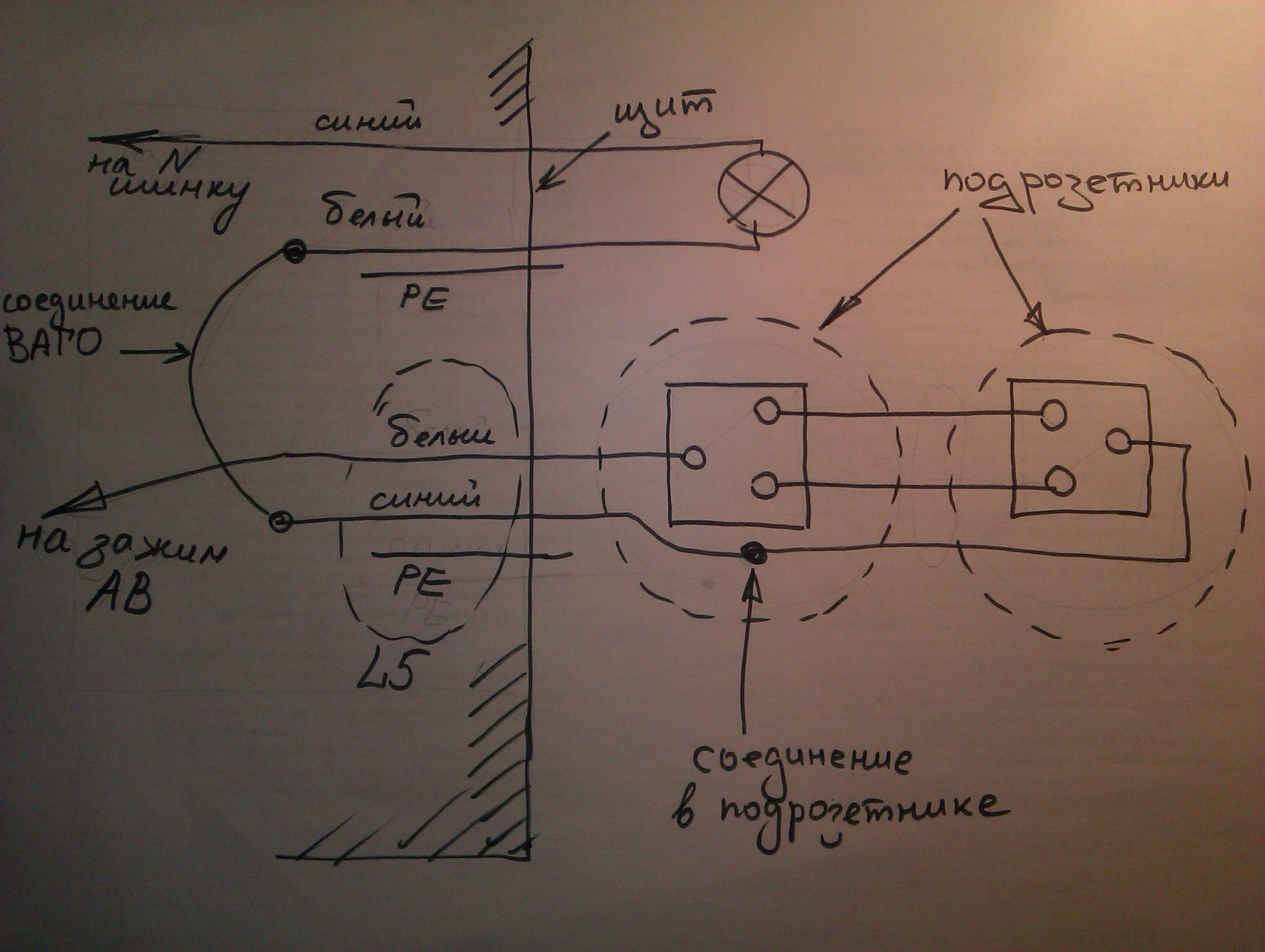

Возвращусь к выложенной ранее фотографии:
Здесь логика в соединениях линии L5 нормальная? По идее, это линия света (два одновременно работающих светильника) с проходным выключателем. Просто тут соединяются белый и синие провода разных кабелей, что и смутило. Такое соединение обусловлено проходным выключателем?
И про две линии L3. Правильно понимаю, что звонок (линия в полтора квадрата), который сейчас сидел на одном автомате (B16) вместе с линией 2,5 квадрата (роутер, телефон, домофон), стоит посадить на автомат к свету коридора (B10)? Соответственно, под разные дырки автомата, под один зажим? (У проф. серии ABB отдельная дырка под гребёнку, отдельная под провод, но зажим один.)

Gepard,
По линии L5 решение действительно похоже для проходных выключателей. Вопрос только почему эта коммутация сделана в щите. По линии L3. Да, надо перенести с ВА16А на ВА10А

28.02.2017 в 16:20:28
Gepard, Посмотрел ещё раз L5. Что-то непонятное вообще. Для проходного в этом случае должна стоять не клемма, а переключатель да вне щита.

28.02.2017 в 16:28:44
MaSeVi, спасибо! На выходных попробую снять клеммники и прозвонить кабели, посмотрю, где выходят. Может, добавится ясности.

28.02.2017 в 20:53:46
MaSeVi написал: Gepard, Посмотрел ещё раз L5. Что-то непонятное вообще. Для проходного в этом случае должна стоять не клемма, а переключатель да вне щита.
Скорее всего, проходные и светильники недалеко от щита. Оба кабеля завели в щит, чтобы не расключаться в подрозетнике (забыли/не захотели/не было технологической возможности поставить глубокий и т. п.). Иногда такое решение оправдано. Один - от проходных, второй - на светильники. РЕ не дотягиваются до шины, соединили двойной вагой, да так и оставили. Строители часто любят оставлять хвосты РЕ, не подключая их к шине и не любят маркировать синий, по которому подается фаза после проходных. Ваги, винтовые, опрессовка, скрутки и т. п. в щите - не лучшее решение (ИМХО). Несколько штук дешевых проходных Клемсан 2,5 или 4 решат проблему соединений.

Stanislaw34, Здравствуйте, Если честно, не очень понял такую схему...

28.02.2017 в 22:02:59
MaSeVi, доброго времени. Вот схема. Преимущества - два кабеля в один подрозетник, минимум соединений в подрозетнике. Недостатки - тащим в щит два кабеля, расключение в щите.
