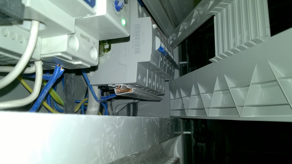

Gepard написал: Гребёнки перемещу назад, а провода выведу вперёд - так и нагляднее, и гребёнка не пережимает провод.
Для автоматов серии S предназначена гребенка PS. Просто для справки.

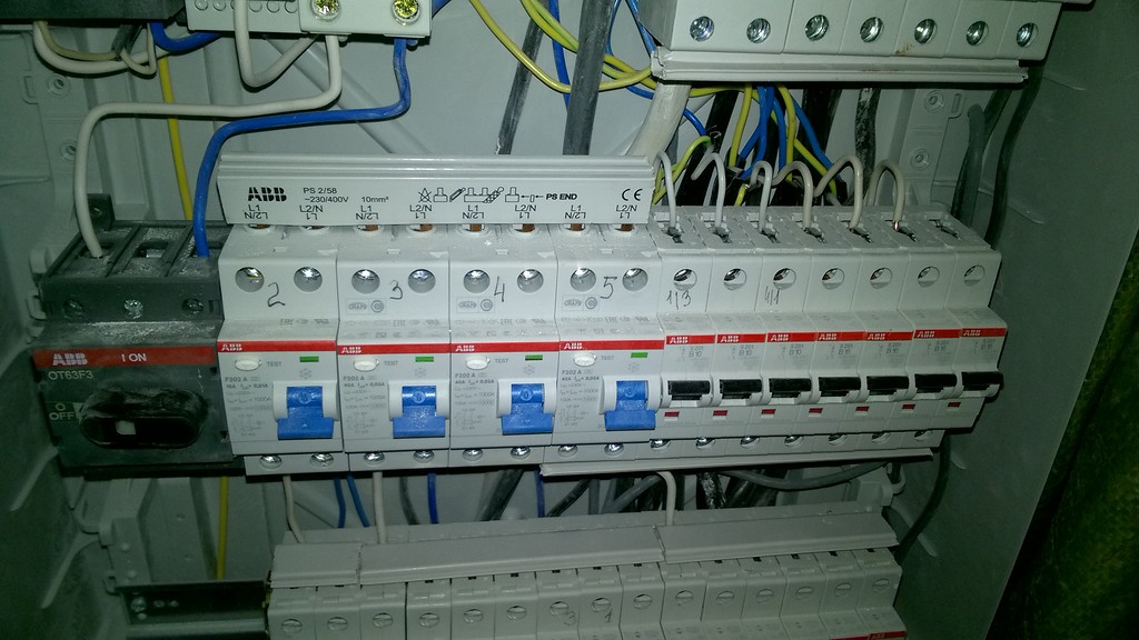

alx220 написал: На вводе в этажный щит (перед счетчиком) должен автомат стоять (желательно двухполюсный), а не рубильник.
Ээээ... у меня раньше было так: 2P автомат на 32А, далее счётчик, потом УЗО и автоматы... Сейчас, когда все автоматы и УЗО перенесли в квартиру, то в этажном сделали так: рубильник - счётчик - вводной автомат - кабель в квартиру.
Причём я порадовался, когда электрик предложил поставить рубильник перед счётчиком. Думал, так даже правильнее. Что в начале ветки идёт именно рубильник.
alx220 написал: А насколько она пыльная? И как долго подвергалась воздействию пыли? В идеале - ее менять надо.
Ну, как... пыльная. Просил ставить щит после шпаклёвки либо надёжно укрыть его, но в итоге вышло "как обычно" ( Собственно, преимущественно из-за этого и решился на переборку.
Вот первые фотки на телефон, когда вскрыл щиток:
Вот на рубильнике особенно заметно. То же на всей модульке. Ну и здесь снизу щитка видно: https://img-fotki.yandex.ru/get/28561/32497864.19/0_13a353_b42120e6_orig - такой мусор везде был, по сути.
Модулькой пока не пользовались. УЗОшки проверялись один раз - работали. Надеюсь, ничего менять не придётся. Как прочищу, снова проверю все взводы на автоматах и кнопкой тест УЗОшки.
alx220 написал: Для автоматов серии S предназначена гребенка PS. Просто для справки.
Да, такую и покупал.
Только при перемонтаже разверну её в другую сторону )

Gepard написал: Ээээ... у меня раньше было так: 2P автомат на 32А, далее счётчик, потом УЗО и автоматы... Сейчас, когда все автоматы и УЗО перенесли в квартиру, то в этажном сделали так: рубильник - счётчик - вводной автомат - кабель в квартиру. Причём я порадовался, когда электрик предложил поставить рубильник перед счётчиком. Думал, так даже правильнее. Что в начале ветки идёт именно рубильник.
Правильно так: вводной 2п автомат - противопожарное УЗО (если место есть) - счетчик - кабель в квартиру. Далее в квартире можно поставить рубильник. Но я предлагаю вам в квартирном щитке на вводе поставить 2п автомат того же номинала, что и в подъезде, а рубильник поставить на отключаемые группы. Чтобы "вон тот красный рычажок вниз опустишь, и все, что надо, выключится. Удобно, он один такой красный в щитке".
Gepard написал: Ну, как... пыльная.
Мое мнение - или менять модульку, или электролабораторию вызывать для замеров после того, как переберете щиток.
Gepard написал: Только при перемонтаже разверну её в другую сторону )
Не совсем понимаю, что вы хотите сделать. Чтобы все было правильно, здесь почитайте.

Как раз многое почерпнул на этом блоге. Мне строители (электрик) подключили гребёнку "наоборот", прям как здесь - то есть наружу, а не внутрь щитка. Из-за этого гребёнка и кабели, подводящие питание на неё, мешали друг другу. Буду пересобирать - разверну, ничего друг другу не будет мешать.

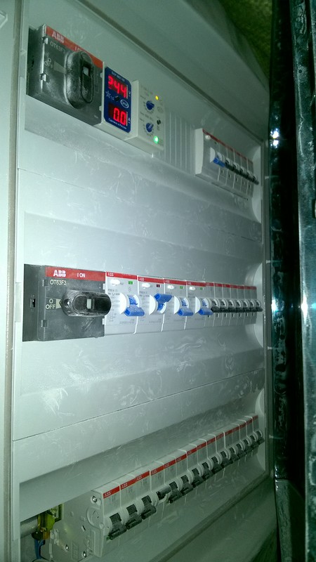

Stanislaw34 написал: Разводку, ИМХО, лучше выполнить десяткой ПУгВ. Технологически - никаких проблем, оболочка удобная.
ПУгВ и ПВ-3 - это ведь оно и то же? Пожалуй, закуплю несколько метров 10ки и 6ки, начну пробы с десятки. Просто у меня будет разветвление на отключаемые и неотключаемые линии, и там потребуется НШВИ(2) на десятку тогда. Не знаю, получится ли обжать с помощью WS-11, но попробую.
Когда проектировал щиток (с помощью форума) горел неотключаемыми линиями. (Интересно было, что-то новое!) Сейчас немного отпустило и уже не уверен, так ли они нужны. В смысле, мы когда куда-либо уезжали, никогда ничего не отключали и не парились )

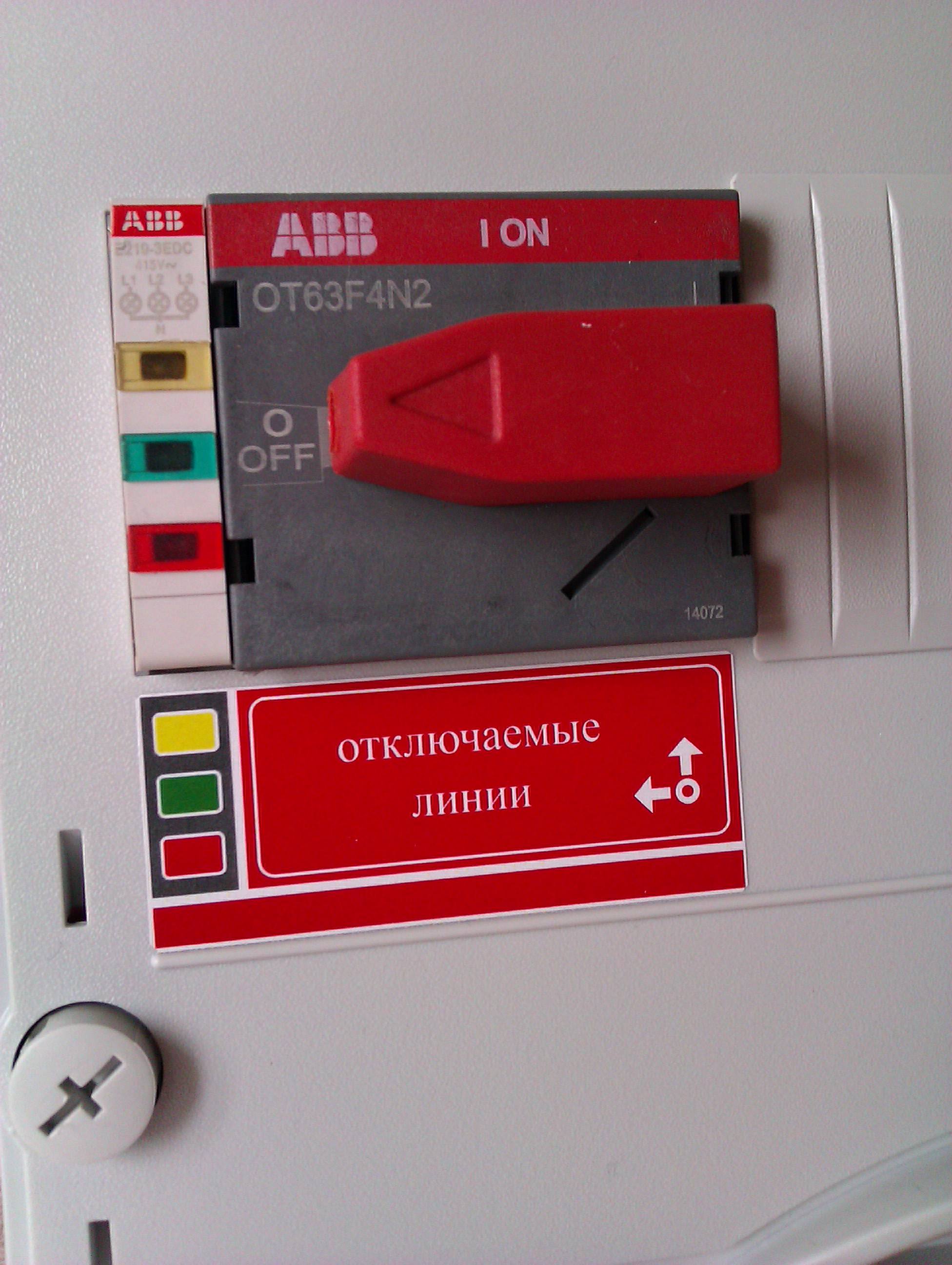

Stanislaw34 написал: Нормальную ручку установить вряд ли получится, а с той, что есть, отключать очень неудобно.
А нормальная ручка - это какая? Я сначала расстроился, что SD202 не было в наличии, но потом дал жене попробовать повернуть ручку OT63F3 - без проблем получалось. Но ВН будет проще. Да, пожалуй, заменю.

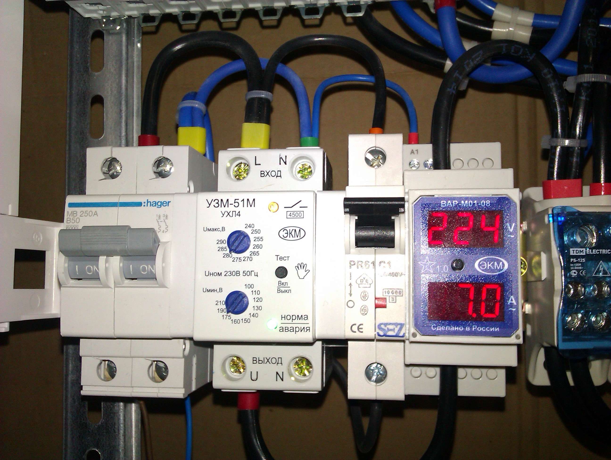

Stanislaw34 написал: Зачем пропускать нейтраль через УЗМ? Достаточно подать ее на зажим УЗМ проводом 4 или 6 кв. мм. Да, питание ВАР подключается до УЗМ.
Хм, первый раз такое вижу. Перечитаю описание УЗМ-ки. Тогда можно на входе в УЗМ на клемму N посадить НШВИ(2), от которого один провод пойдёт на ноль ВН отключаемых линий, а второй - на ноль входа УЗО неотключаемых линий, верно? И плюс сюда же подсунуть мелкий отвод 0,75-1,5 для питания ВАР?
УЗМ-ка не рубит ноль, поэтому, не цепляясь к нулю на выходе УЗМ-ки мы исключаем лишний контакт, да? Выглядит логично.
А почему у Вас фаза разведена десяткой, а ноль шестёркой?

Gepard написал: УЗМ-ка не рубит ноль, поэтому, не цепляясь к нулю на выходе УЗМ-ки мы исключаем лишний контакт, да?
Так и есть. Вот еще аналогичный вариант с узмом и варом.
Какого-то большого минуса в пропускании нуля через узм нет, многие делают так из тех соображений, что узм, в случае выхода из строя, можно быстро поменять на простой двухполюсник (временно или постоянно, как пойдет :)).
У меня обычно более другой вариант его обхода - перекидыванием провода прямо в распредблок. Отвинчивается всего два винта и завинчивается один, ну и двухполюсник не нужен. :)
Gepard написал: А почему у Вас фаза разведена десяткой, а ноль шестёркой?
Насколько я вижу, ноль шестеркой у него только до узм, основная линия десятка, она просто пошла взад. :)

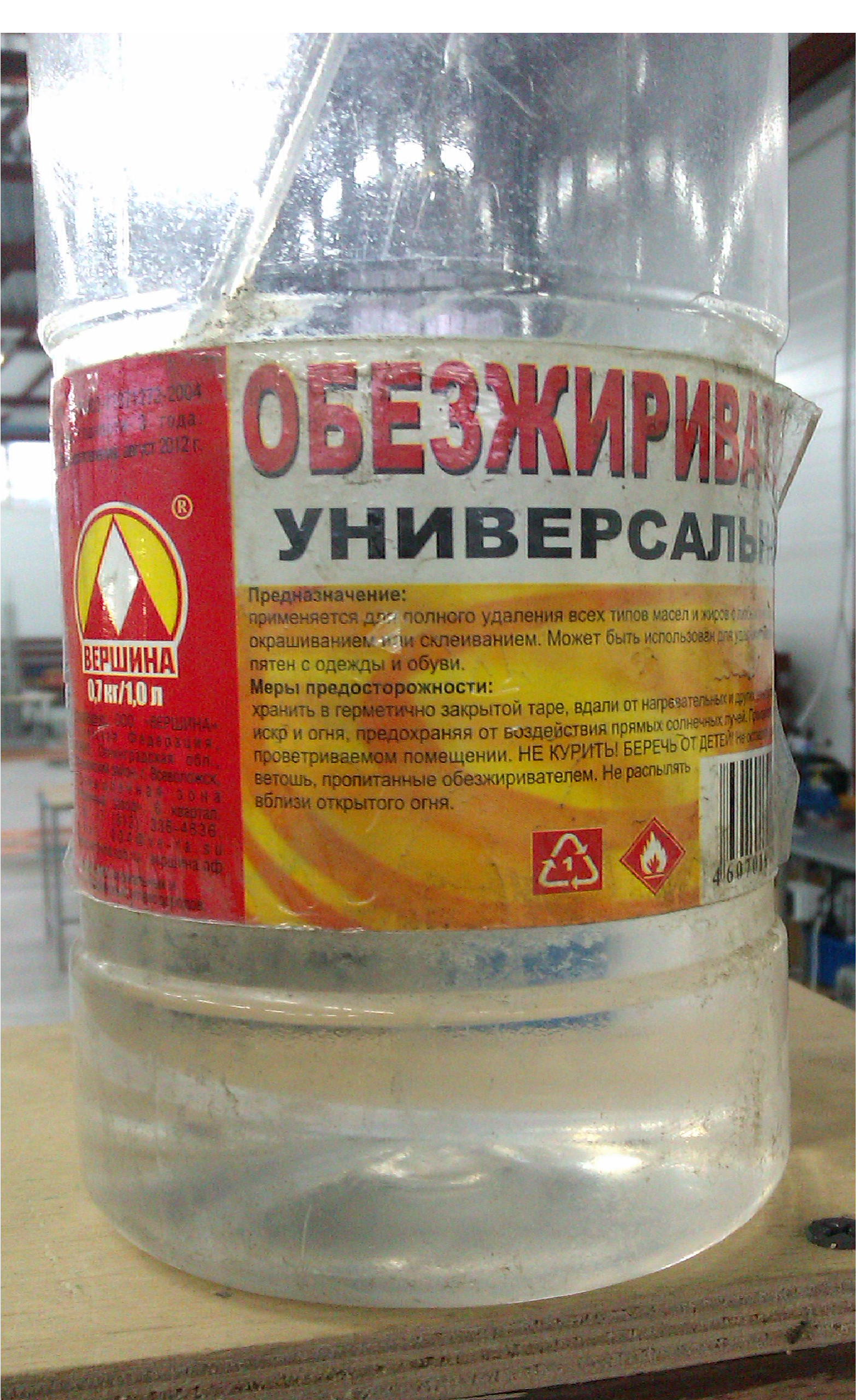

Gepard написал: Растворитель тоже приобрету.
Обезжириватель! Например, такой, как на фото. Растворителем маркировку сотрете.
Gepard написал: ПУгВ и ПВ-3 - это ведь оно и то же? Пожалуй, закуплю несколько метров 10ки и 6ки, начну пробы с десятки. Просто у меня будет разветвление на отключаемые и неотключаемые линии, и там потребуется НШВИ(2) на десятку тогда. Не знаю, получится ли обжать с помощью WS-11, но попробую.
Да. Есть нюансы. В Электромастере купите, скорее всего, Дмитровский ПУгВ. С прошлого года ДКЗ значительно улучшил качество ПУгВ 10 кв. мм - по сравнению с тем же проводом выпуска 12-14 г. нынешний толще раза в полтора, как кольчугинский! Работать с таким проводом без опыта тяжеловато, а для обжима двойной десятки нужен специализированный инструмент. Если не получится, сделаете шестеркой.
Gepard написал: А нормальная ручка - это какая?
На фотографии. Не факт, что у Мистраля дверца закроется, если поставить такую ручку.
Gepard написал: Хм, первый раз такое вижу. Перечитаю описание УЗМ-ки. Тогда можно на входе в УЗМ на клемму N посадить НШВИ(2), от которого один провод пойдёт на ноль ВН отключаемых линий, а второй - на ноль входа УЗО неотключаемых линий, верно? И плюс сюда же подсунуть мелкий отвод 0,75-1,5 для питания ВАР?
От вводного рубильника с помощью НШВИ2 подать N на УЗО неотключаемых и рубильник отключаемых линий. N УЗО отключаемых: отсюда взять 6 или 4 кв. мм. на N УЗМ. А с N УЗМ подать 1,5 кв. мм на ВАР. Т. е. N мелких нагрузок (УЗМ и ВАР) подключить шлейфом.
50А на вводе, однушка с электроплитой. Вся основная разводка - десяткой. Radio правильно сказал, нейтраль идет сзади на распредблок (синяя коробочка). В Вашем случае можно обойтись без них, если УЗО отключаемых поставить в ряд под общую шину (идейно так, как и сделали строители).
