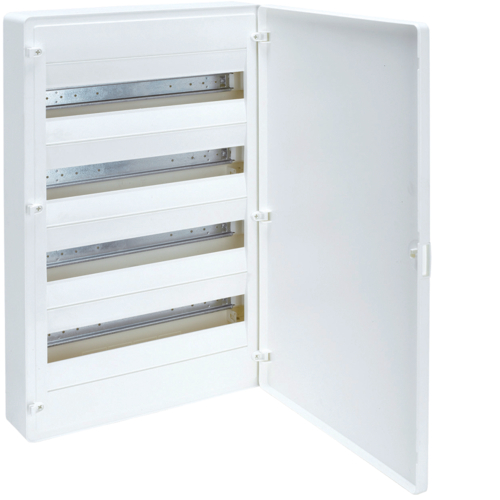

Gepard написал: Вообще, конечно, большим смотрится в коридоре
если он накладной, + тяга сквозь него. Если позволяют средства и глубина вашей части стены (надо 100мм) лучше замуровать встраиваемый. ПРавда это будет непросто. Именно наглухо вмуровать, а не закрепить на гипс по бокам.

01.03.2017 в 14:43:32
Насяльника написал: Если позволяют средства и глубина вашей части стены
Предполагаю, что перегородка гипсолитовая. Если такая же, какие и внутри квартиры для межкомнатных стен, то её толщина всего 8 см. (Сам дом кирпичный.) Плюс не очень здорово, если соседи будут делать ремонт, разрушат часть своей стены и увидят часть моих проводов или вовсе заднюю часть щитка.
А вот накладные щиты нельзя хотя бы чуть утопить в стену? Или в данном случае лучше не мудрить? (С размером накладного щитка, в принципе, уже смирились. Просто прикидываю, что ещё возможно полезного сделать.)

Gepard написал: А вот накладные щиты нельзя хотя бы чуть утопить в стену? Или в данном случае лучше не мудрить?
В месте установки щита выкладывается стенка из пеноблоков или пазогребневых плит толщиной порядка 80мм, в которую прекрасно монтируется встраиваемый щиток.

01.03.2017 в 15:38:43
Radio, ну это выглядит странным решением ) Не понимаю. Выстроить стенку (читай уменьшить размеры помещения), чтобы вместо навесного щиток получился встраиваемый. Но по сути он находится на том же месте в пространстве, просто снизу и сверху (а то и по бокам) добавлен ещё и пеноблок.
А, хотя Mistral 65 имеет глубину в 15 см.
У нас довольно узкий коридор, 140 см. Делать его уже даже на 8 см не хотелось бы. Вообще, наверное, надо было вешать щиток на стене с входной дверью. Плюсов больше бы получилось, наверное. Но выбрали вариант боковой стены коридора.

01.03.2017 в 15:52:29
Gepard написал: Но по сути он находится на том же месте в пространстве, просто снизу и сверху (а то и по бокам) добавлен ещё и пеноблок.
Именно так, в пространстве никакого выигрыша или проигрыша не получается, но многим кажется намного болие эстетичным, когда щиток не выпирает из стены.
Обычно такое решение применяют в узких простенках, где кроме щитка и так больше ничего не разместить. Например, между дверью и углом. Разумеется, закладывать всю длинную стену ради сокрытия одного щитка - сомнительное решение.

01.03.2017 в 16:11:40
Gepard написал: С другой стороны, всё равно требовалось бы свободное пространство у боковой стены для открытия дверцы.
Ну дверце достаточно открываться на 90 градусов, так что щиток может доходить практически до угла.
Скажем, этот при глубине 99 мм слишком массивным на стене не выглядит, хотя по факту весьма просторен.
