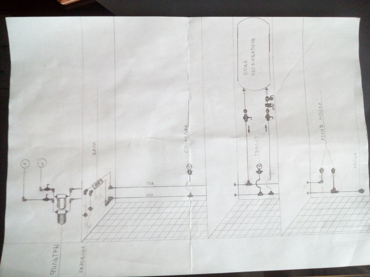

Доброе время суток уважаемы формучане, мастера! Нужен хороший ответ со всему плюсами и минусами данного решения. Двух комнатная квартира, стояки идут из нержавейки 32 труба,
поданной схеме хочу пустить полипропилен 25 мм после фильтров, а отводы уже от 25 магистральной линии сделать 20 мм. Вопрос в следующем 1) Может сделать всю разводку 25 полипропилена или нет смысла (+ и -)? 2) От смесителя на ванну идет универсальная проходная планка на умывальник в ванной, от магистральной линии отвод на ванну и умывальник делать 25 мм или хватит 20 мм полипропилена, что бы при включение в умывальника воды в душе не падало давление? 3) На водонагреватель от магистральной линии так же какой диаметр трубы выбрать 25 мм или хватит 20 мм.

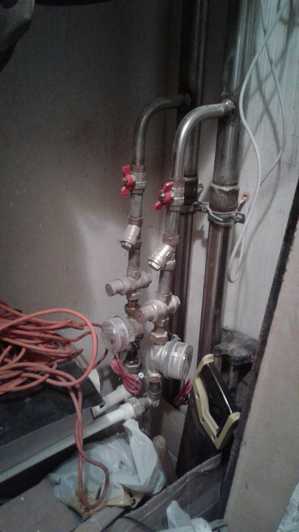

itorp, в теории все верно, а на практике, см вложение
Поэтому более практичное решение : сделайте все 20 трубой, поменьше углов и косяков соответственно, чем меньше диаметр - тем легче сделать. 20-ка ппр = это классика для водопровода, эквивалент "полдюйма". Если "полдюйма" кому то мало, причина в другом, не в диаметре.

itorp, если у вас будет как фото, этот редуктор останется, никакие увеличения диаметра вас не спасут
В квартире 16 внутренний диаметр хватает на все, 20 ппр, 18 медь и нержавейка, 20 сшитый полиэтилен. Если медь или полиэтилен, на такие потребители, как раковина, унитаз, стир.машина, которым "вегда хватает", можно взять на отводы от "магистрали" или от распред.коллектора 15 и 16 соответственно. На ппр смысла нет уменьшать, все 20. Если кому не хватает, проблема в качестве монтажа и в выборе арматуры. Одни только знаменитые коллекторы Фар "многого стоят" например. Или "мини" редукторы поршневые.

itorp, От счетчиков берете трубу большего диаметра 25 ПП (до ванной) от двадцать пятки отводы на унитаз 20 ПП, на ванну 20 ПП. От ванны уже берете трубу меньшего диаметра 20 ПП к раковине и кухне (на кухне напор сильный не нужен).

Причина в первой фотке master.msk
