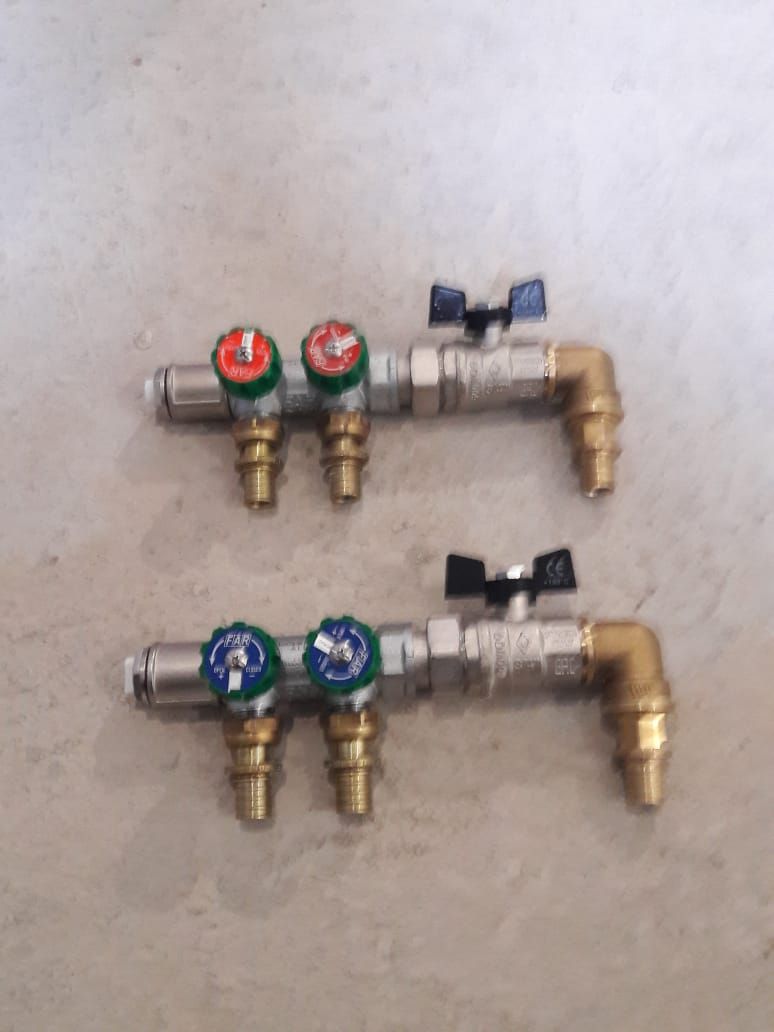

Я уже не в первый аз слышу о том, что коллекторы FAr плохи для отопления. Но как просишь объяснить, чем они плохи, ответа не получаешь. Такое ощущение, что конкуренты кинули слушок и теперь все из уст в уста повторяют это утверждение, как мантру.

tolya21, на фото у меня фар коллекторы, дело же не в названии и не в производителе, в конструктиве

Выглядит действительно продуманней.

У меня подобная схема, то фиттинг от входной трубы с накидной гайкой, далее уголок, а потом 2 американки и затем шаровой кран. 2 американки из-за того, что изначально коллектор надо было брать другой (напутал с внутренней и внешней резьбой). Вопрос следующий: есть ли смысл всё разобрать и установить шаровой кран вертикально сразу за трубой входа? Так-то соединения не текут, собрал добротно. Но если потекут, надо отключать стояк аж в щите, а у нас за это деньги берут и не малые (3000 р.). Выломать замок проблематично. Там он довольно сложный и боюсь, пол двери щита разворочу.

tolya21, зачем это все? 2 радиатора? надо было попутно подключать их все
странно, что за 3 открывают шкафчик, обычно по звонку и бесплатно Там уже каждая квартира отключается отдельно, не весь стояк Вы же собственник, какого...они с вас деньги вымогают, вы же их и так содержите

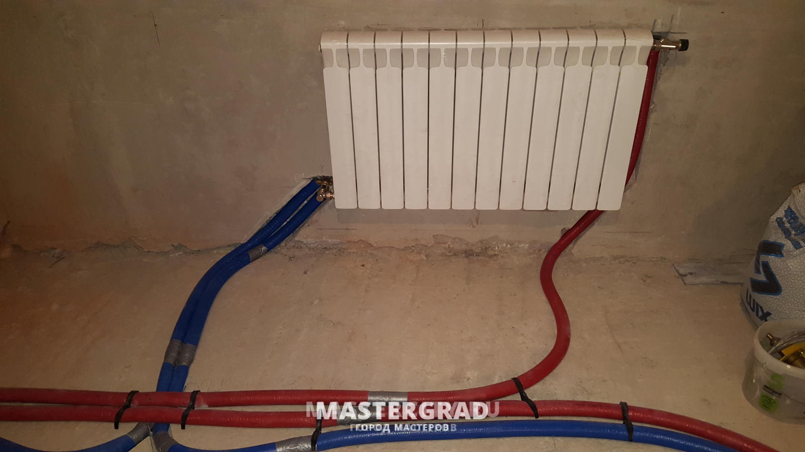

УК и подключила попутно через тройники. Всем пришлось убирать эти тройники и ставить коллекторы. Сами понимаете, тройник в стяжке - это бомба замедленного действия. Кто-то ногой задевал и струя сразу била в потолок.

tolya21, это не тройник в стяжке, в стене

15.04.2019 в 16:23:15
tolya21, я то все понял: вы посмотрели на все те ужасы от застройщика и решили делать самостоятельно "уж я то себе плохо не сделаю" Однако, на мой взгляд, не так уж и далеко ушли от застройщика..с этими коллекторами фар и рехау пинком
