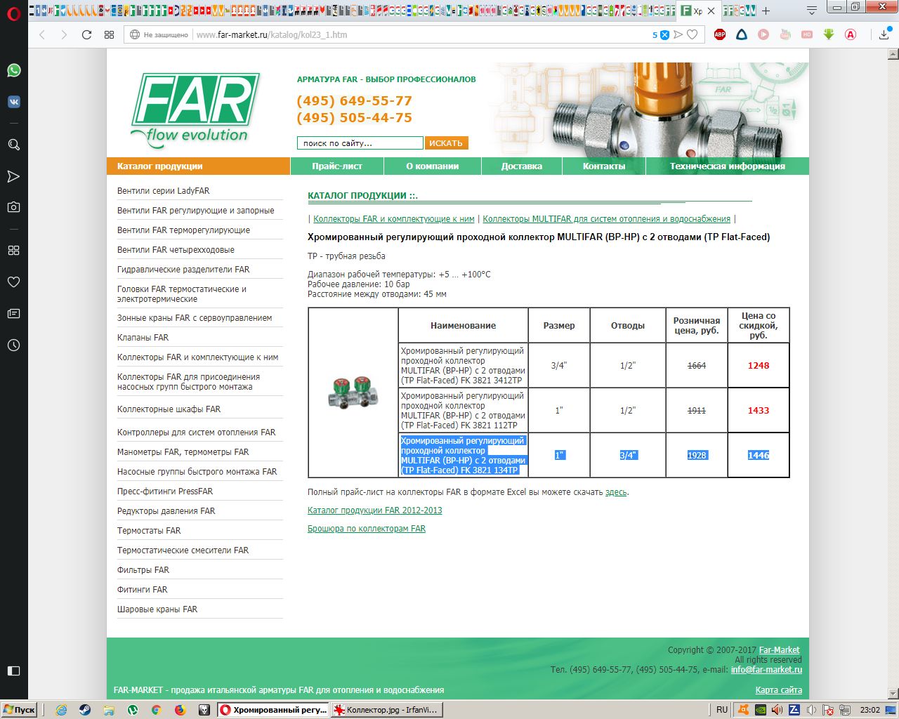

24.03.2019 в 23:03:39
Не буду плодить новую тему. Задача - установка коллектора в квартире. Труба от застройщика 20 мм. Коллектор советуют ставить на 1 дюйм вход, выход 3/4. Возникают вопросы. Если вход коллектора на 1 дюйм, то шаровой кран с американкой должен быть тоже на 1 дюйм? Если же ставит шаровой кран на 3/4, то чтобы соединить его с коллектором, нужен ещё дополнительный переходник?

25.03.2019 в 00:46:34
tolya21, можно и коллектор на 3/4" с отводами 1/2". Да, для 1" понадобится переходник.

25.03.2019 в 08:03:45
Mazayac, Можно и коллектор попроще, но трубы-то будут 3/4. Поэтому не вариант. Пусть будет чуть подороже, но зато потом никто не упрекнёт, что у меня там какие-то теплопотери. У трубы 16 реальный диаметр всего 11.6 мм. А переходник футорка называется, оказывается. Спасибо!

25.03.2019 в 08:13:14
tolya21 написал: Задача - установка коллектора в квартире. Труба от застройщика 20 мм. Коллектор советуют ставить на 1 дюйм вход, выход 3/4.
Диаметр коллектора зависит от расхода ТН через него. Косвенно это можно определить количеством выходов из коллектора. Или общей тепловой нагрузкой на коллектор. Но на один дйюм, всегда можно поставить в Вашем случае. А вот на 3/4" может быть недостаточно.
Какая отапливаемая площадь квартиры? Сколько радиаторов, т.е. сколько выходов с коллектора требуется?

25.03.2019 в 23:04:23
Inch1964, Однушка, 42 метра. 2 радиатора. Трубы будут в стяжке. Да, двухтрубная СО заходит от застройщика. 3/4. Многие говорят, что 3/4 необязательно. Но там цена вопроса 1к и чуть дороже шаровые краны.

07.04.2019 в 09:37:37
tolya21 написал: Однушка, 42 метра. 2 радиатора.
Достаточно коллектор на dn25

07.04.2019 в 18:51:00
tolya21, вышеуказанные коллекторы не подходят для отопления, они то и для водоснабжения не лучший вариант, а для отопления ни в какие ворота... Для отопления вот такая сборка подойдет

07.04.2019 в 19:36:28
master.msk написал: tolya21, вышеуказанные коллекторы не подходят для отопления, они то и для водоснабжения не лучший вариант, а для отопления ни в какие ворота... Для отопления вот такая сборка подойдет
master.msk, По какой причине не подходят? Всё уже собрал на прошлых выходных.
