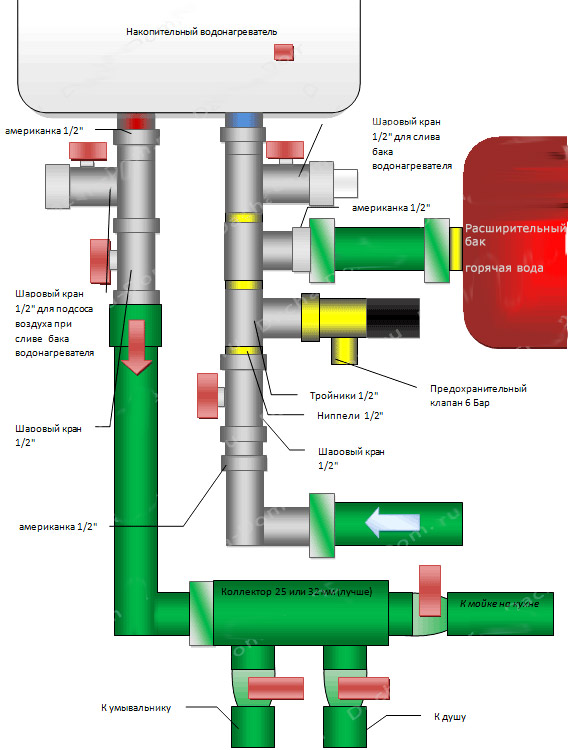

Greyii, это неверный рисунок.
Полноценное подключение бойлера выглядит по-другому (расширительный бак - по желанию, картинка из интернета):
02.03.2017 в 17:54:36
02.03.2017 в 17:56:47
Greyii, неверный рисунок, не хватает кучи кранов и клапан не так стоит.
Вот тут и сборки из раздельных элементов обсуждали, и готовую группу: http://www.mastergrad.com/forums/t257867-boyler-davlenie-zhest/
02.03.2017 в 19:28:08

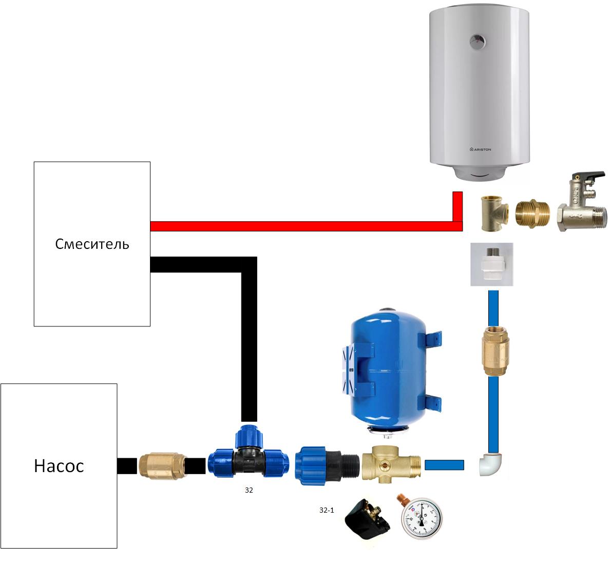

Mazayac,
Ну по кранам - я их не нарисовал. Идея понять, что с расширением воды делать. Клапан не пускает обратно воду в насос (может просто фото не так повернул). Вот как я понимаю: вода в нагревателе расширяется, смеситель закрыт, на насосе ОК, куда ей деваться - будет уходить в расширительный, а уж если критическое давление будет, то откроется подрывник. Ошибаюсь?
Ветку почитал - яснее не стало.
02.03.2017 в 21:22:41
До бойлера нужен ещё обратный клапан, либо отдельный, либо входящий в состав комбинированного.
Если ставить на эту картинку отдельный ОК и подрывник - тогда ОК расположить до накопительного бака насосной станции, он же будет служить расширительным для бойлера.
Если комбинированный - его надо ставить вместо тройника перед бойлером, а не так как сейчас он неприемлемо нарисован.
02.03.2017 в 21:58:33
Mazayac написал: До бойлера нужен ещё обратный клапан, либо отдельный, либо входящий в состав комбинированного.
Mazayac, Так?
Но тогда не пойму, куда же будет расширяться вода, только через подрывник будет выходить?
03.03.2017 в 01:42:28

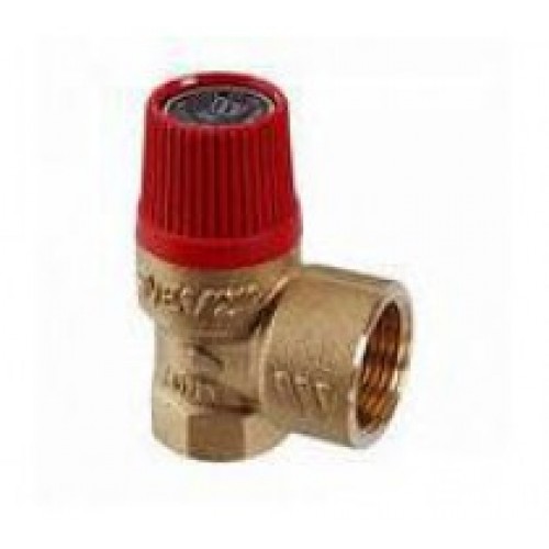

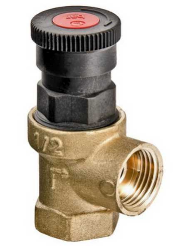

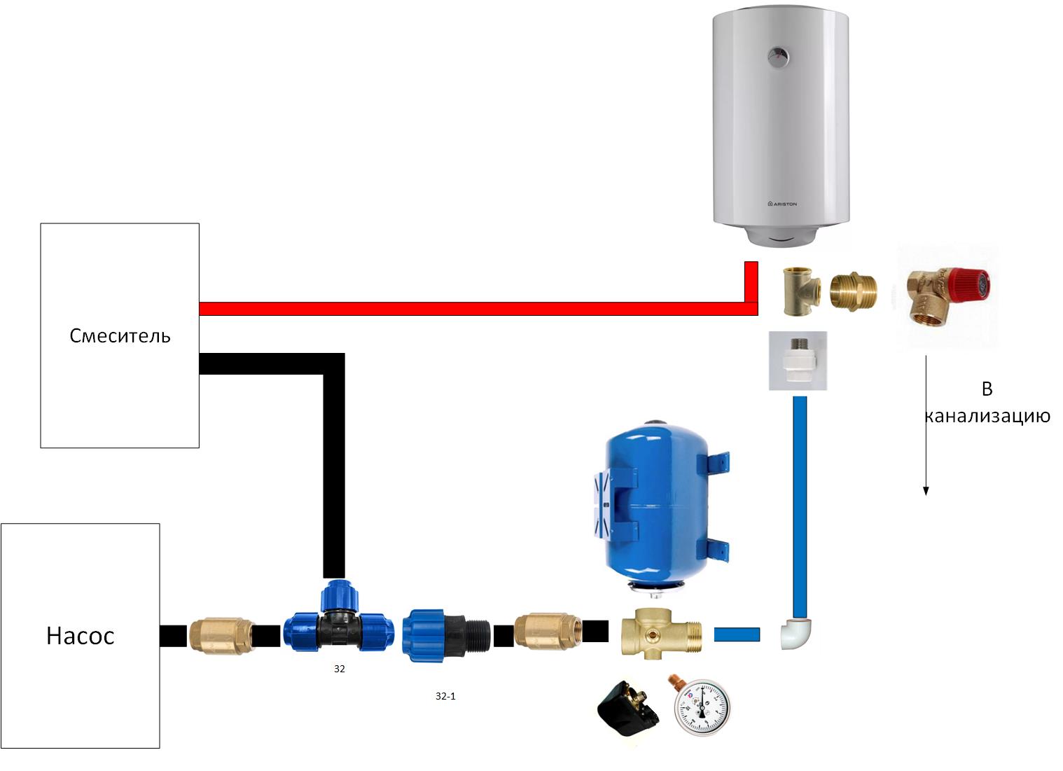

Greyii, ОК слева от бака переставьте.
Комбинированный клапан ставится не так, как на рисунке. Или Вы изобразили подрывник? Так он выглядит иначе:
03.03.2017 в 09:46:43
Mazayac написал: Greyii, ОК слева от бака переставьте.
Mazayac, Так правильно?
03.03.2017 в 11:55:15
Greyii, да, правильно.
03.03.2017 в 12:10:03
Спасибо!
