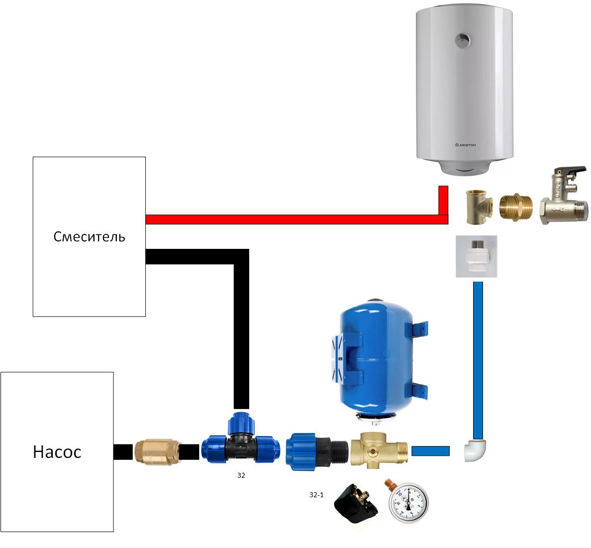

Добрый день. Подскажите плиз по теории: В накопительном водонагревателе, при нагреве, вода расширяется, а вот куда она уходит, обратно в магистраль холодной воды? Т.е. горячая вода попадает в стояк холодной? Ну и понятно, что есть предохранительный клапан и через него вода выйдет при максимальном давлении.

Смотря какая предохранительная группа стоит на вводе ХВС в бойлер. Если с перепускным клапаном - через него обратно в ХВС стравливает. Если без перепускного (только ОК и "подрывник") - всё наружу сливает.

Mazayac, Но и то и то же не правильно? Нужно получается расширительный бак ставить и ОК, чтобы в него вода расширялась?

Mazayac, Ну как то не хочется чтобы кипяток шел в холодную магистраль. Да и постоянная работа подрывника тоже как-то смущает. Просто предлагают маленький расширительный бак для всего этого ставить, вот и думаю стоит ли это того, или не задумываться и делать как все - слив с подрывника в канализацию.

Greyii, кипяток в ХВС не получится. Процесс расширения медленный, объём перепуска небольшой - успевает остыть. Группы от Штибель Эльтрон, думаю, нас переживут :)
Отвод в канализацию и подрывник обязательны при любом раскладе, если Вы конечно не хотите получить аварийный сброс на пол или порванный бак.

А коли там кипятка не будет, можно тогда перепуск с водонагревателя пустить в гидроаккумулятор системы (насосной станции)? Ну а подрывник само собой будет.

Greyii, если Вы ставите стандартную комбинированную группу безопасности (ОК, перепускник, подрывник) - у Вас нет выбора, куда пойдёт перепуск :) Строго во входной патрубок, а уж что там с его стороны - неважно, лишь бы не ОК или не редуктор.

Mazayac, Вот такая схема возможна?
