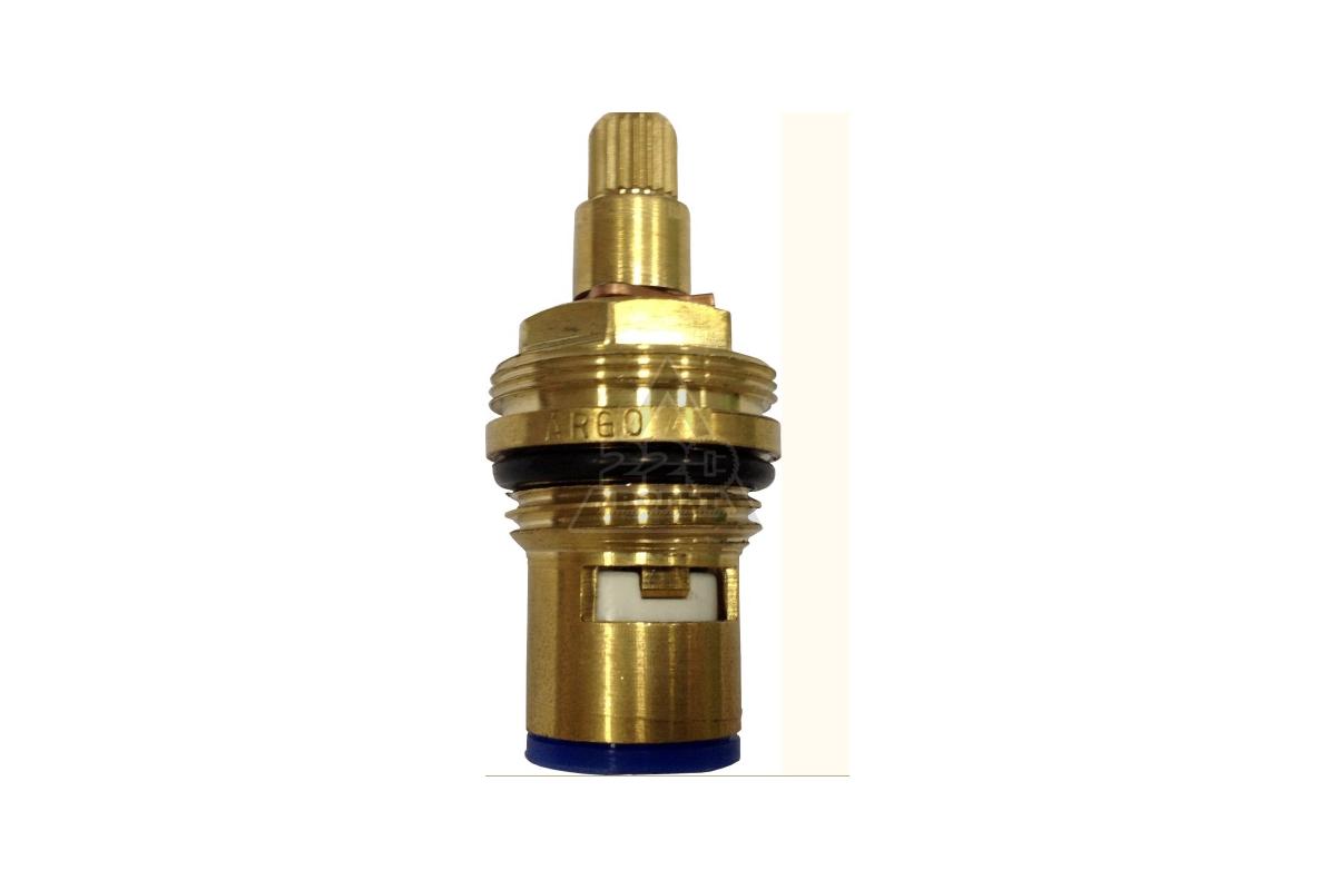

Подскажите, пожалуйста. Есть ли альтернативные варианты для замены кран-буксы ARGO 18.102:
от других производителей? Еще одно фото:

Тогда такой вопрос. Нижняя (на фото) резьба кран-буксы, по которой кран-букса вворачивается в корпус смесителя, имеет диаметр 20 мм. Это стандартный размер резьбы для условно "импортных" кран-букс или встречаются разные варианты?

Бывают разные варианты, в том числе поворот в разные стороны без возможности изменения направления, под разные ручки и коплачки. Поэтому идеально придти в магазин со своим вентилем (так же взять ручку и колпачок) и на месте подобрать, в том числе что бы и калпачок и ручка подошли на новый вентиль. Или если нет возможности принести вентиль, то снять все возможные размеры и по размерам подобрать в магазине. НЕ ЗАБЫТЬ ЧТО КРОМЕ ВЕНТИЛЯ есть ещё колпачок и ручка, которые так же могут иметь разные размеры присоединения.

Резьбу не мерил, не возьмусь утверждать, возможно и стандартная, а вот высота/диаметр внутренней части может быть разной. Вот например первая попавшаяся картинка с различиями:

Так понятно, что общая длина буксы, кол-во шлицов, положение резьбы для колпачка и т.п. может отличаться, но буксу с подходящими размерами действительно можно подобрать, прихватив ручку и колпачек, как вы написали. А вот посадочную резьбу можно будет только на глаз проверить. Поэтому меня и интересовало существование букс с другой резьбой. Посмотрев разные прайсы и картинки, я понял, что еще 3/8" бывает, по картинкам не сильно отличается от 1/2", не знаю, как в живую.
