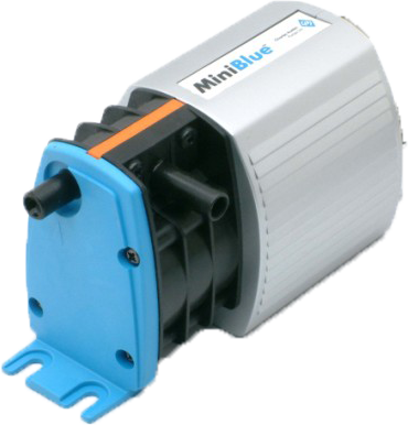

Добрый день,
Уважаемые специалисты, прошу помочь в выборе помп для двух кондиционеров, кондиционеры в спальных комнатах.
Дренаж выводится в канализацию.
Внутренние блоки ATXN25MV1B7
Внутренние блоки расположены над дверными проемами комнат, к ним подведены трубки для дренажа, которые поднимаются сантиметров на 30-40 под фальшпотолок, несколько метров по потолку, затем спускаются в канализацию. Опасаясь шума помп по ночам, планировал установить сами помпы за фальшпотолком за пределами комнат. В очередной раз обдумываю данный вопрос, в голову пришла мысль про перистальтические помпы - по логике их можно установить в коробе со стояком канализации и совсем не слышать как они работают.
Насколько оправдана установка подобных помп?
Склоняюсь к Aspen Mechanical.

Я работаю с перистальтическими помпами Aspen mini biue,прекрасные помпы,поставить их можно в Абсолютно ЛЮБОЙ точке квартиры,все прекрасно прокачивают,Я ставлю их в туалете или ванной,но эти помпы начинают работать на разности температур от двух датчиков,которые нужно поставить в ВБ,те туда нужно 4тонких провода еще провести.

это она?
Производитель Austen
КАТРАН
КАТРАН
Регистрация: 23.11.2010
Сообщений: 5706
04.03.2017 в 12:21:00
GAMOTO, Да ,это она,в первом сообщении ошибся с названием.

В стене два провода - 5 жил и 3 жилы.... реализация проекта под угрозой...

GAMOTO, Если купите инвертор с питанием на наружный блок-все получится.4 провода -межблочка и 4-на помпу.

КАТРАН, уже закуплены ATXN25MV1B7
Заложенные провода - питание и управление внутренним и внешним блоками, а также помпой. Предполагаю, что 3 жилы - для помпы.

Неправильное предположение, 3 жилы-это питание. Не отвечает горячая линия Дайкин -выходной.Снимите боковую пластиковую крышку на наружном блоке кондиционера ,сделайте фото клемной колодки и выложите сюда и Я Вам скажу получится или нет.

КАТРАН, добрый день, удалось выяснить назначение проводов. Получается, что пятижильный провод идет от внешнего блока к внутреннему, а трехжильный был заложен для помпы.
