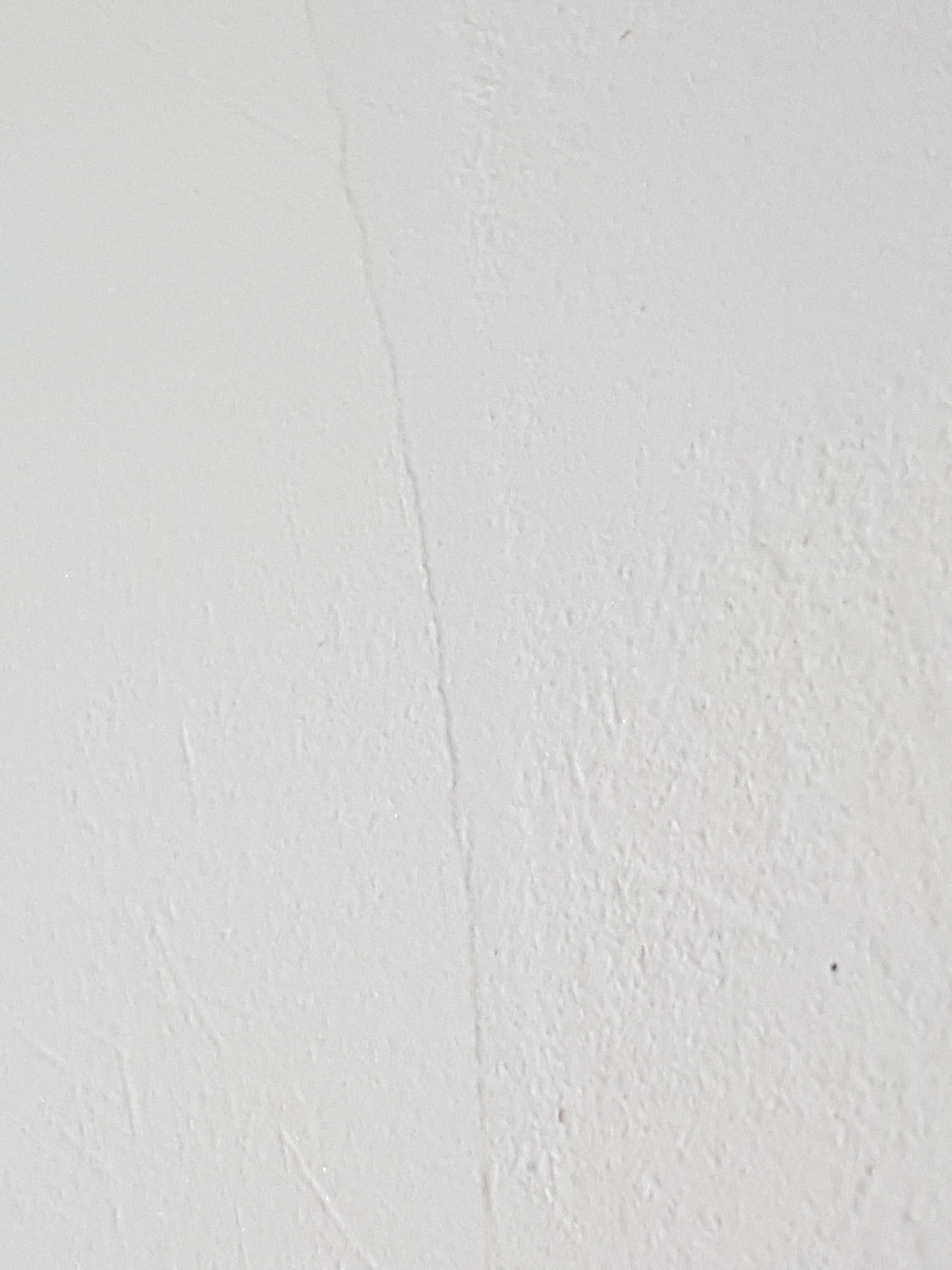

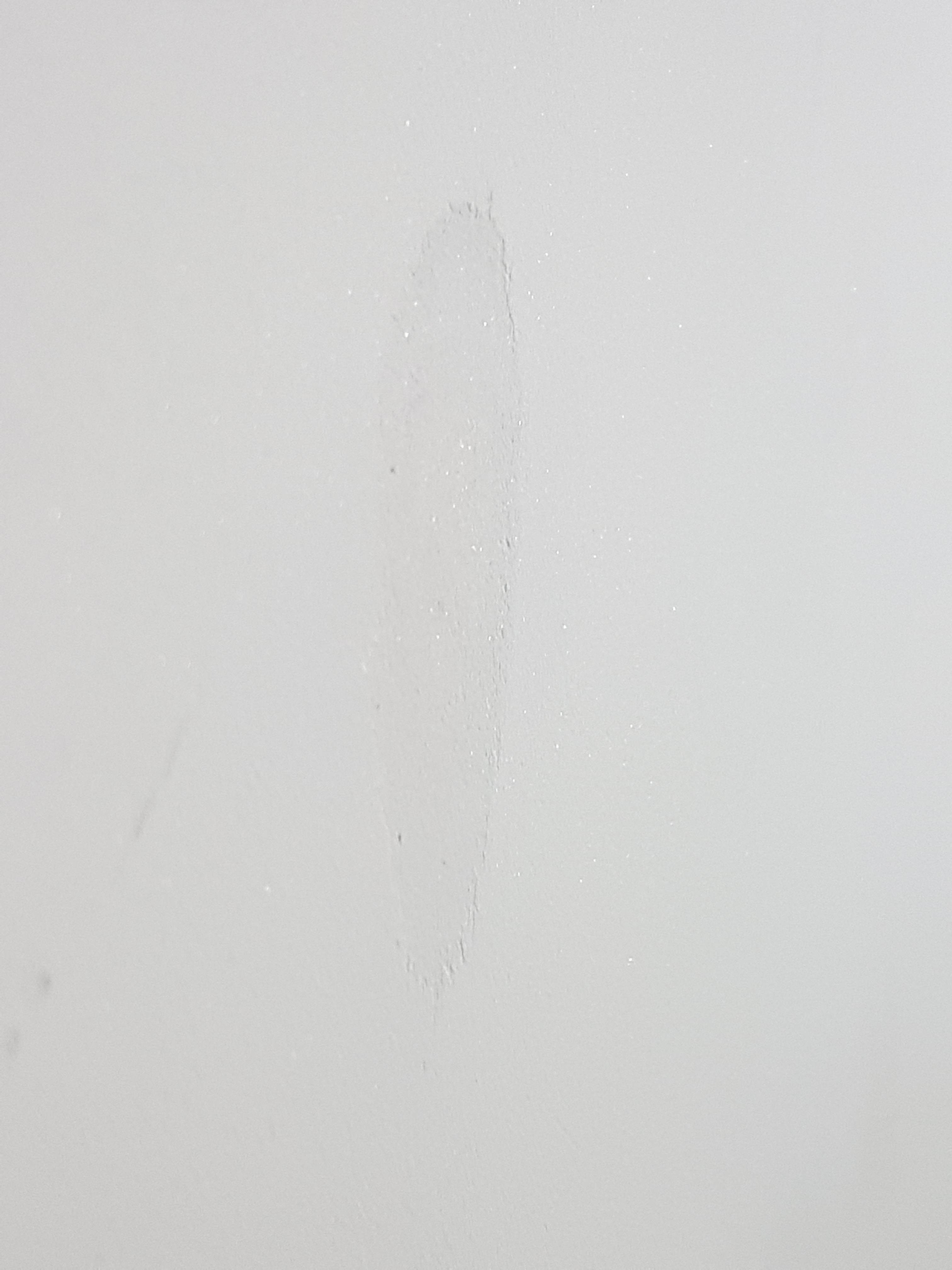

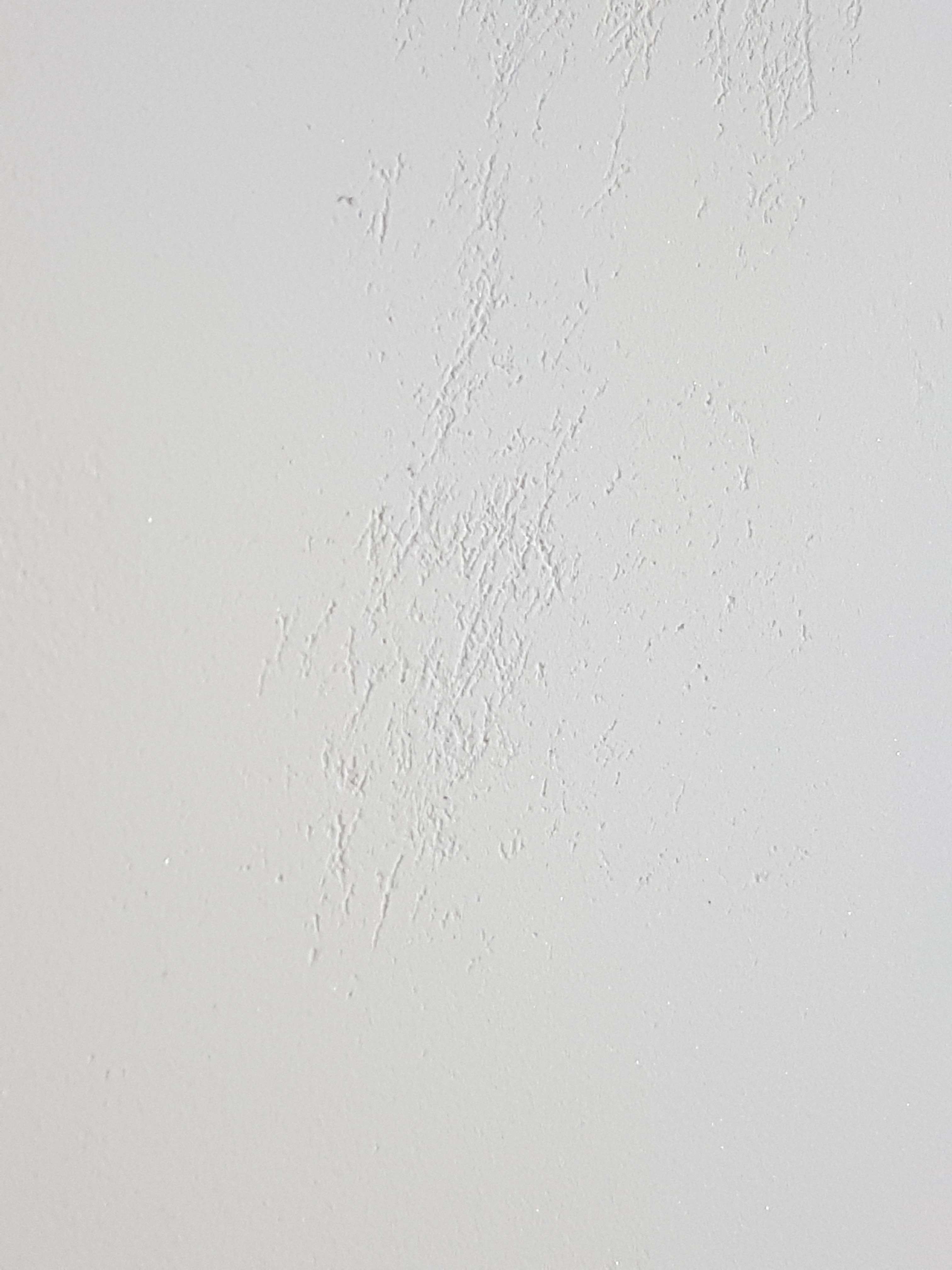

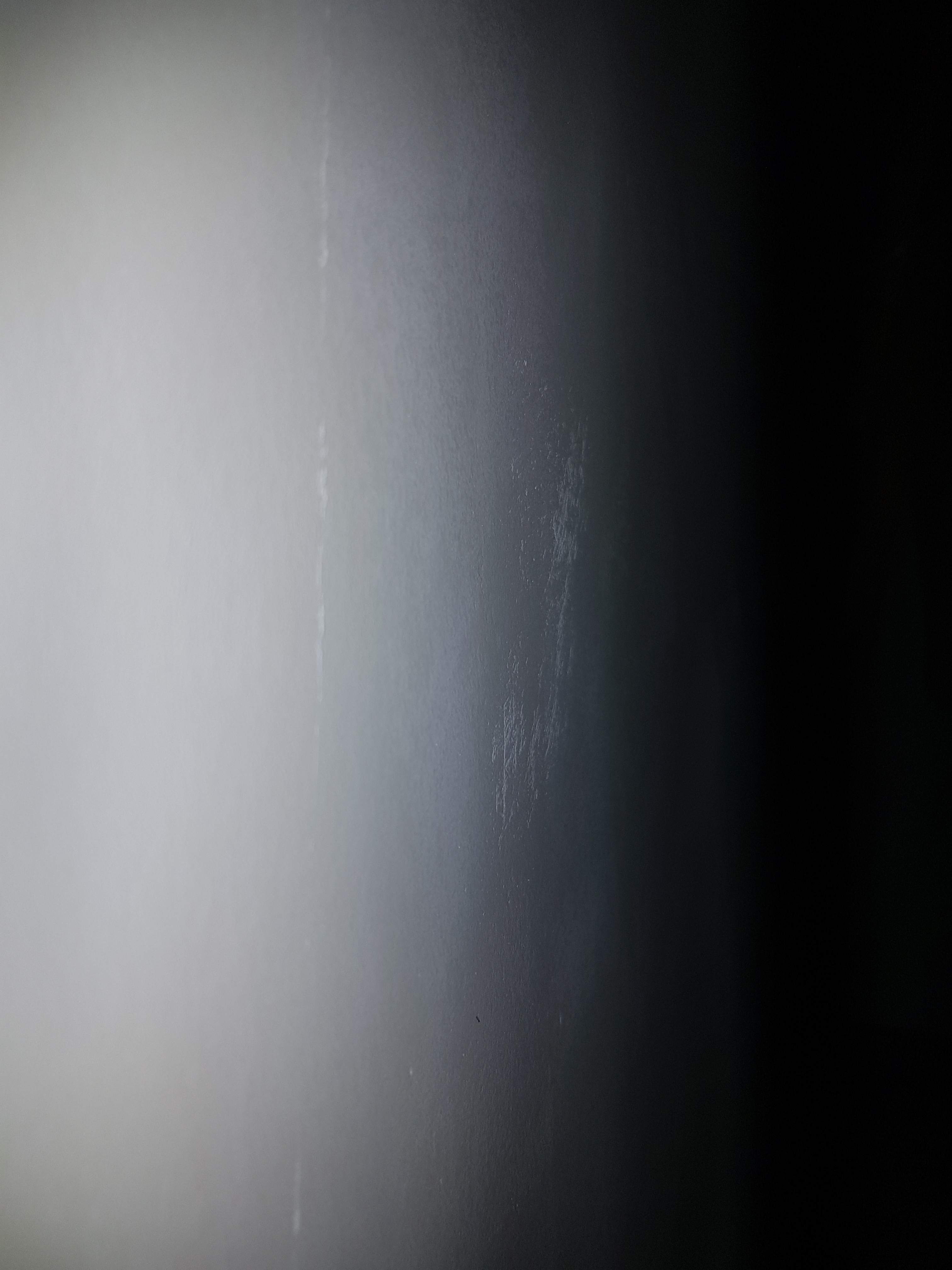

Грэй, просто вроде флизелин, это типа ткани. Он имеет свою текстуру. Краска вряд ли будет гладкой на нем Еще хотел спросить, нормальны ли такие "огрехи" на финальном слое шпаклевки. Глубина около 0,3-0,5мм (не 3-5, а 0,3-0,5, то есть меньше миллиметра). Заполнятся ли краской или будут впадины видны?

Нет, не заполнятся и будут видны. Я даже больше скажу - те огрехи, что сейчас не видны -после окраски станут видны. поэтому, после первого слоя краски всегда почти исправляем огрехи ещё раз.

h82u написал: нормальны ли такие "огрехи" на финальном слое шпаклевки.
Это брак даже под обои, хотя под обои можно и рискнуть.
h82u написал: Глубина около 0,3-0,5мм
Чем вы всё это измеряете? Из картографии помню, что меньше 0,2 мм глаз человека не различает.
AndyMirror, Ну как... вообще это точно даже не 0,5 мм. Ибо это реально была бы "яма". Глазомер у меня художественный, ибо по образованию) Ямки эти еле ощущаются проведением пальца. Совсем немного. Вот я думаю, если в 2-3 слоя покрасить, это нормально будет? Или нужно шпаклевать еще слоем? (я, кстати, уже прогрунтовал шпаклевочный слой по стенам)

h82u написал: если в 2-3 слоя покрасить, это нормально будет? Или нужно шпаклевать еще слоем?
Шпаклюется финишной шпаклёвкой, причём с запасом на усадку в этих ямках.

Не работал. Такие места можно локально подремонтировать.
У вас это косяки шпаклевания.

08.03.2017 в 22:14:55
Скорее косяки шкурения.Продрали слой Ветонит ЛР насквозь.Локально подремонтировать не получится.Надо всё загонять нормальной финишной шпатлёвкой.Типа Шитрок или Ротбанд паста.

h82u написал: Вот я думаю, если в 2-3 слоя покрасить, это нормально будет? Или нужно шпаклевать еще слоем? (я, кстати, уже прогрунтовал шпаклевочный слой по стенам)
Полностью шпаклевать не нужно, Если это в одном - двух местах, то локально это место мазните на сдир финишной, просушите феном,если надо повторите, потом ошкурите и красьте. Унифлот не подойдет ни в коей мере - он крупнозернистый, и не шкурится.
