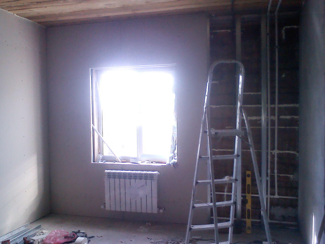

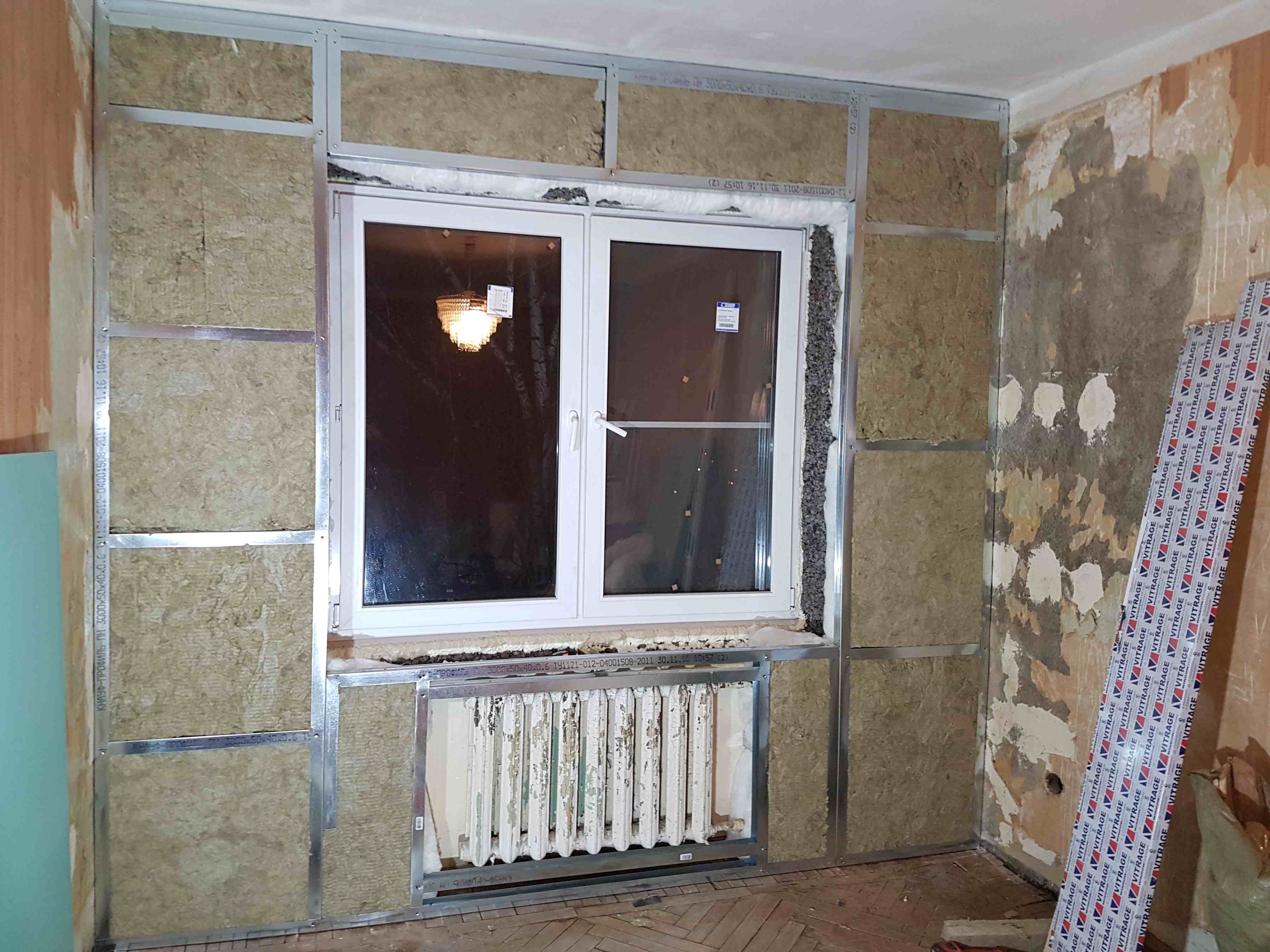

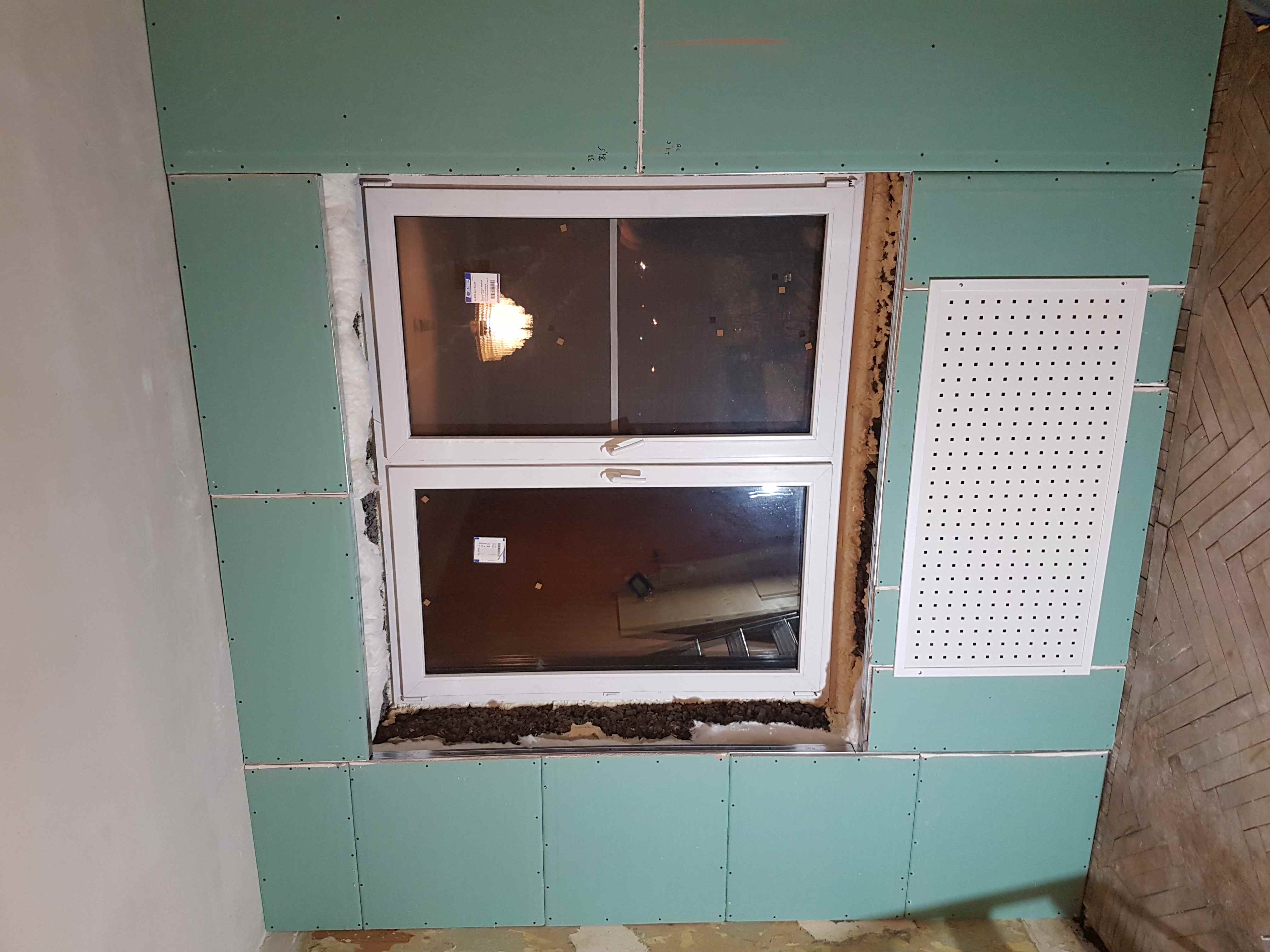

h82u, у вас весь каркас собран на стартовых (ПН), а нужно делать на стоечных, либо на "потолочных" Стартовые - только по периметру, остальное должно быть все сделано на широких профилях, потолочных либо стоечных если у вас периметр собран на профиле 27х28, то все стойки и гризонтальные перемычки нужно делать из потолочного 60х27. Про горизонтальные профили: вам без них никак, над окном и под ним(над радиатором) они нужны конечно, да и на стыках листов тоже, ибо у вас всё собрано изх мелких кусков в один слой. Но стыковать надо на широком профиле, а у вас состыковано на узком, саморезы вкручены в самый край листа, а в край крутить запрещено - гипс разрушается, и естественно они у вас ничего не держат. ... Далее. У вас я вижу утепление наружной стены , а это никогда не приветствуется, и это может нарушать температурно - влажностный режим за облицовкой. В комнате будет тепло и сухо, а внутри, в стене, может появитьсяи влага и грибок Вот гипсокартон, может быть, и корёжит "от неопределённости" ;)

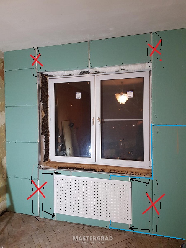

Резон написал: если бы делал "флажки"
Их отсуствие и есть основная причина трещин.
Резон написал: каркас "гуляет"...
До установки откосов, потом они будут дополнительно укреплять.
h82u написал: Хочу понять объективно причину
На таких углах/ окно и радиатор/ нельзя делать соединение листов картона и делаются "флажки", "гэшки" или по-нашему "пистолеты". В синем нарисовал как должен быть кусок картона.

jekasus написал: На таких углах/ окно и радиатор/ нельзя делать соединение листов картона и делаются "флажки", "гэшки" или по-нашему "пистолеты". В синем нарисовал как должен быть кусок картона.
Вот это тоже очень важно!

Не понял.. Горизонтальных профилей быть не должно? Как без них то? У меня стена, напомню. Фото прикрепил, как делал (знаю, что не идеально). Хочу понять объективно причину.
h82u, Тю, дорогой мой, так вы мало,что профиля через километр наставили. Так вы еще и радиатор закопали в стену впритык зашивать, оставив его без притока и выхлопа воздуха. Рвать стену будет постоянно. Сами придумали или жена, дизайнер подсказали?

Причина-в неправильном каркасе и неправильном использовании гипсокартонных листов.Сама суть облицовки стен ГКЛ состоит в том,чтобы закрыть максимально возможную площадь с минимальным количеством швов,тем более не заводских.

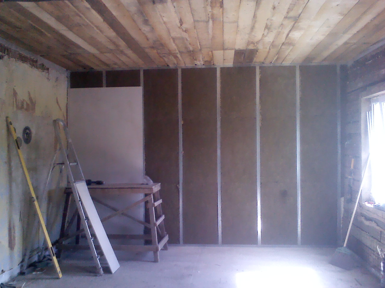

Каркас был укреплен к наружной стене, если и гулял, то если всем телом надавить, на 0,5мм. Каркас не гулял. Гипсокартон брал спецаиально малого формата, ибо 5-й этаж и без лифта. Да и не к чему тут цельные листы. Отсюда и горизонтали в том числе. "Hitgher " приток и выхлоп будет за счет накладки и отверстий специальных в подоконнике. Сам придумал
Каркас, да, собран из стартовых. Ок. Разбирать все я сейчас уже не буду. Останусь или с трещинами или с обоями, но тем не менее, что можно сейчас попробовать сделать? Еще раз, каркас укреплен так, что он вообще не двигается, если на него надавать. Укрепляющих "г-образных" не видно, так как они за теплоизоляцией
Хочу отметить, что на левой части из 7 стков - 1 трещина, на правой части из 5 стыков - 3 трещины. Кстати, кажется, что там, где были не заводские стыки
