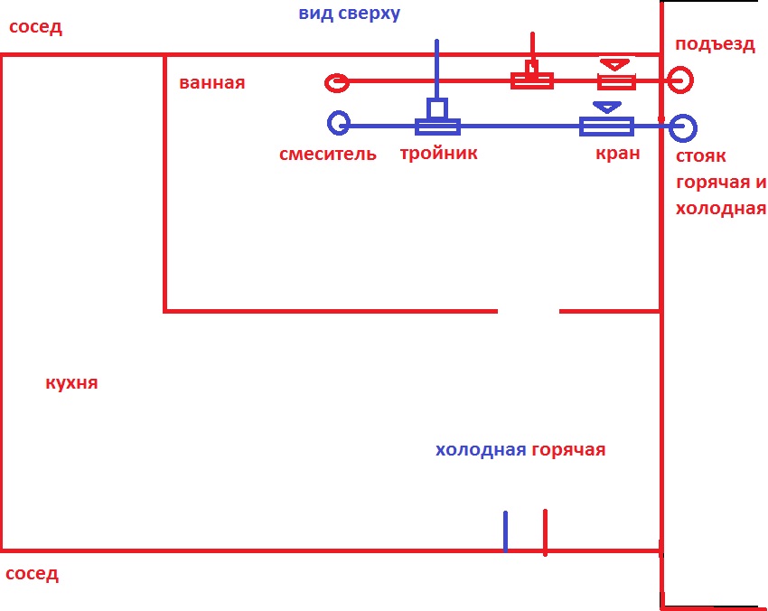

Здравствуйте! Решил установить счетчики на воду в комнате (кухня-прихожая) и тут начались замороки: с одной стороны комнаты (в ванную) заведена холодная и горячая (металлопластик) установлены краны, далее через тройник вода идет на смеситель и к СОСЕДЯМ... Стояки находятся в подъезде. С другой стороны комнаты (на кухню) вода приходит от других СОСЕДЕЙ. Почему сделано так Х... не знаю... Значит мне придется устанавливать 4 счетчика! (прокинуть трубы из ванны в кухню нет возможности) Ну да ладно... Вопрос такой: если я установлю счетчики после тройников, которые отводят воду соседу, мне опломбируют счетчики??? Если нет, то как быть, пломбировать как-то соседский тройник? Спасибо!

Alex12Alex написал: Значит мне придется устанавливать 4 счетчика!
Счётчики только на то что выходит у вас, то есть один на ГВС и один на ХВС, всё что мимо вас вас ни как не должно касаться. В РФ порядок пломбировки: Постановление 354, пункты 81-81.14.
Alex12Alex написал: Если нет, то как быть, пломбировать как-то соседский тройник? Спасибо!
Это уже не ваша проблема, а проблема ваших управленцев и соседей. А вообще по хорошему чужих коммуникаций в ваших владениях лучше не иметь, если есть такая возможность, но а если есть то в вашем случае частный случай горизонтального стояка, за стояк и его ответвления не идущие к вам отвечаете не вы, а ваши управленцы по дому.

Так может вызвать специалистов, тогда может и возможности прокинуть от одного ввода на кухну будут. А вообще у вас мутное описание, что и где находится, лучше схемку нарисуйте, сфотографируйте, тогда и советы возможно будут более предметные.

Блин я же написал, что нет возможности прокинуть трубы из ванны в кухню и наоборот, схему прилагаю, надеюсь будет понятно.

Alex12Alex написал: Блин я же написал, что нет возможности прокинуть трубы из ванны в кухню и наоборот, схему прилагаю, надеюсь будет понятно.
Понятно. Возможность есть - по полу (в стяжке) или по потолку (над подвесным потолком), а вот желания похоже нет. Опять же в зависимости планировки вашей кухне, можно вывести воду не в нижний правый угол, а в левый верхний, но вам несомненно виднее что у вас там и куда чего хочется установить...
Ну так по начальной теме, ни каких проблем в установке счётчиков (пускай и четыре). Ставите, пишите заявку на ввод в эксплуатацию и УК начинает расчёты по приборам. Отводы к соседям, как написано выше не ваша проблема, а проблема УК. Ваши счётчики ставите в любое место ваших отводов, можете прямо в тройники вкручивать косой фильтр, потом счётчик, потом обратный клапан, встроенный или отдельный и дальше куда вам надо.

ser000 написал: Возможность есть - по полу (в стяжке) или по потолку (над подвесным потолком), а вот желания похоже нет.
Так, то да, возможность есть просто, как я уже писал речь идет о кухне-прихожей, кухня одновременно является прихожей, проложить трубы по стене невозможно из-за того, что на пути их прокладки окажется входная дверь. Можно было бы в полу, но в ванной и кухне на полу плитка, а под ней стяжка. Желание как раз есть сделать все "по уму", а вот на то, чтобы ломать, долбить, прокладывать, заделывать сейчас нет ни времени, ни финансов. Спасибо, за ответы!
