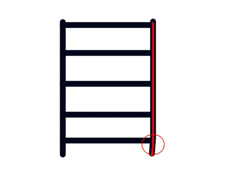

Maria_P написал: но какой материал должен быть, чтобы такого больше не повторилось?
Вечного материала не бывает. А вообще, кроме резиновых прокладок есть силиконовые, фторопластовые и паронитовые...

Savenkov написал: Вечного материала не бывает. А вообще, кроме резиновых прокладок есть силиконовые, фторопластовые и паронитовые...
Помимо материалов бывает ещё и несоосность, а она существенно снижает выбор материала до резиновых или силиконовых для компенсации несоосности соединения. Паронитовые и второпластовые прокладки требуют равномерного прилегания по контуру.

ser000, После продолжительного лицезрения своего ПС обратили внимание, что у правой вертикальной трубы имеется внизу небольшой изгиб вовнутрь (видимо, отверстия некорректно сделали во время установки и пришлось подгонять). Это тоже относится к несоосности? Примерное визуальное пояснение ситуации на картинке ниже.

Maria_P, фторопластовые - лучший вариант.
