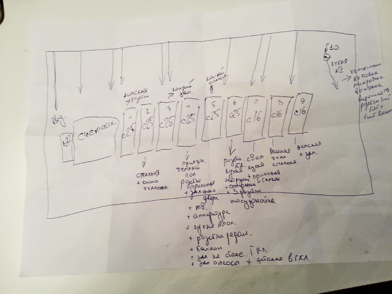

Приветствую!!! Полгода прошло как сделали мне электрику. Стены уже заштукатурили, сейчас делаем потолки, полы. И начали всплывать косяки по электрике. Начнем с того, что с самого начала я заметил, что в распаечных коробках провода были соединены с помощью скруток. Но вовремя обнаружил и устранили, сварили. Подрозетники сказали поставят после штукатурки и пропали..))) телефон не берут ни они, ни бригадир которого посоветовали нам. Ну да ладно, сам пробурил, коронка есть, стены кирпич, не трудно. Даже по проекту на кухню идет две линии, оказалось пустили одну. На 15 розеток одну линию!!! Провел сам вторую, вывел пока провод в щиток. Отрежу потом половину потребителей и подключусь туда. Все провода ВВГ нг-LS 3*2,5. Эл. плиты нет, газ, а на духовку хватит и 2,5. ДифАвтоматы отговорили ставить, якобы замучаюсь с ними - будет постоянно выбивать. Теперь читаю и думаю - а какого х... не ставили, тем более от застройщика сразу стояли они. Не знаю хорошие или плохие DeKraft C63. Гляньте щиток, есть на первый взгляд косяки какие, не нравится эта гребенка сверху автоматов. Тем более, электрики из ЖЭУ, которые приходили пломбировать счетчик тоже про них сказали, что маленько не правильно сделано.

-=AlexAt=- написал: Гляньте щиток, есть на первый взгляд косяки какие
Главный косяк - щиток маловат. Потому что переделки требует все. :(

-=AlexAt=- написал: Даже по проекту на кухню идет две линии, оказалось пустили одну. На 15 розеток одну линию
На духовку хорошо бы еще свою отдельную линию. Куча автоматов 25А :eek:
Похоже переделывать надо всё. Проверять и прозванивать по проекту. Кто делал проект? Дифы или УЗО есть в проекте? Щиток - полная переделка, новый будет больше раза в два минимум

Если менять только организационно, и по номиналам АВ.
А так, проблемы уже выше описаны. То, что отклонения от проекта есть, вы уже выявили. Вопрос в том, все ли отклонения вы вычислили.

Скатался в квартиру, записал все потребители, которые идут на автоматы.
Вообщем на автомат №4 столько всего нагрузили.. 2 тёплых пола по 1,5 кВт и кучу всего. Однозначно буду половинить, прокидывать вторую линию.
BV написал: Кто делал проект?
Проект был не технический, а который дала дизайнер, с расположением розеток, выключателей, бра, короче всей электрики. Насчет УЗО я бригадиру нанятых рабочих сразу сказал, он - зачем, не надо, одни проблемы с ними. Ну доверился, типа спецы же. Переделывать буду однозначно, щит поставлю побольше без проблем. Он в ГКЛ стене, выпилить не долго. Осталось всё правильно подобрать. Буду признателен за советы, что поставить на какую линию. На свет везде провода ВВг 31,5 . На розетки 32,5

-=AlexAt=- написал: Буду признателен за советы, что поставить на какую линию.
Совет первый: нарисуйте все нормально и распишите потребители (линии к ним) в Excel'е. :)

-=AlexAt=- написал: Буду признателен за советы, что поставить на какую линию. На свет везде провода ВВг 31,5 . На розетки 32,5
Начните с того, что на все кабели 3х2,5 установите автоматы 16А, а на 3х1,5 10А.
