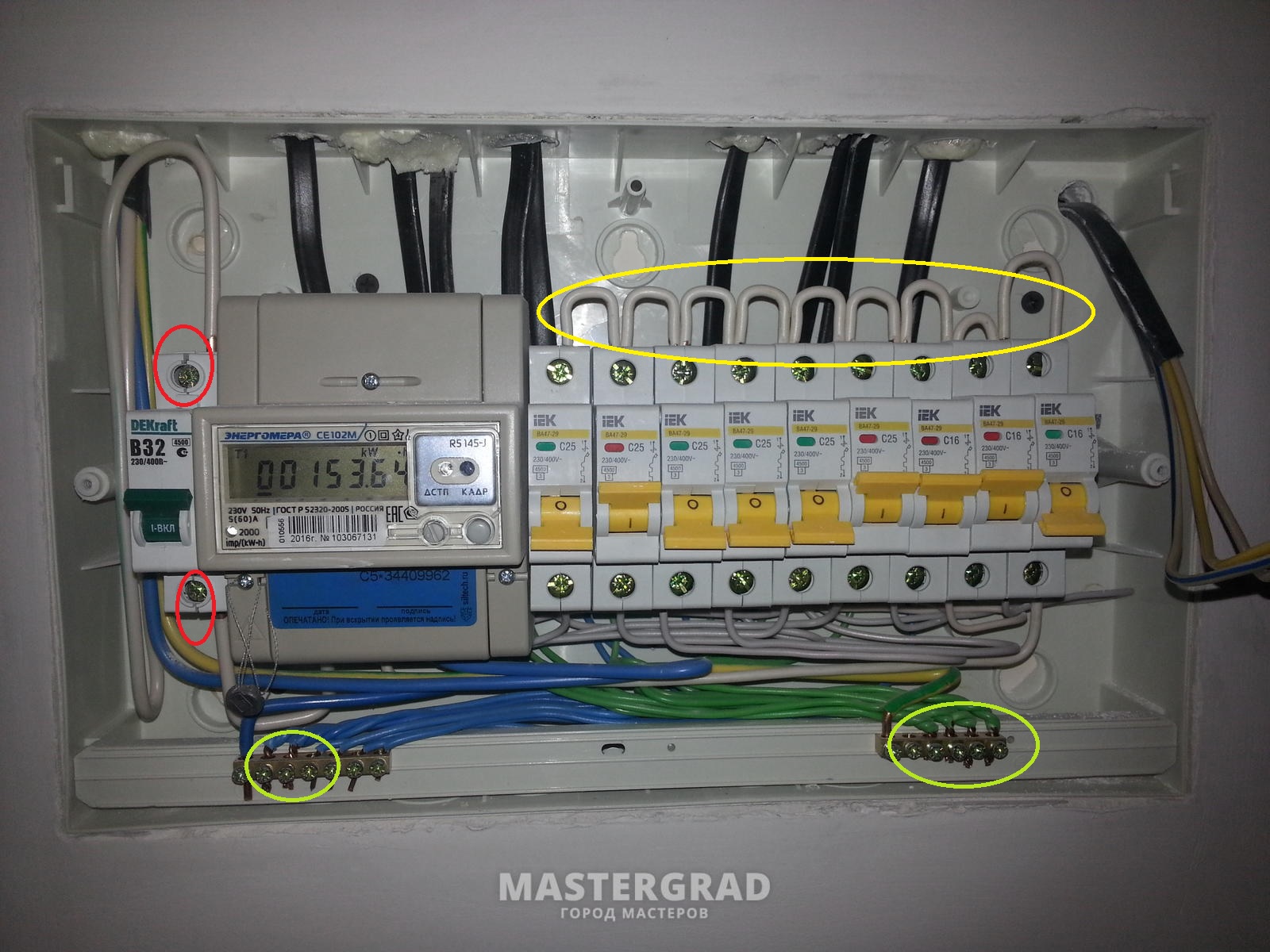

BV написал: Хотя-бы от руки, но прямо, понятно, и аккуратно
перерисовал. вроде так понятнее стало

Красное: Автоматы с таким конструктивом после покупки нужно выбросить не устанавливая.
Жёлтое: Гребёнка IEK выпускается аж двух видов: pin и fork, нет, нагнём провода.
Зелёное: Нулевая шина стоит 50 рублей, нет будем мучаться, скручивать проводочки.
Хорошо что хоть запас провода оставили, под корень не обрезали.

Какой номинал вводного автомата был исходно от УК? Если 32 - то ставим С32 2П
Линии 124 3шт АВ С16 - под УЗО 63А/30 35 2шт АВ С16 - под УЗО 40А/30 6 и 10 2 шт АВС16 - под УЗО 40А/30 789 - 3 шт АВ С10 - под УЗО 40А/30

BV написал: Какой номинал вводного автомата был исходно от УК?
Вот который красным отмечен, который на выброс))) Ввод в квартиру кабель ВВГ 3*10. Спасибо, всё понятно пока. №4 буду половинить. Теплые полы располовиню, чтобы не висели на одной линии.

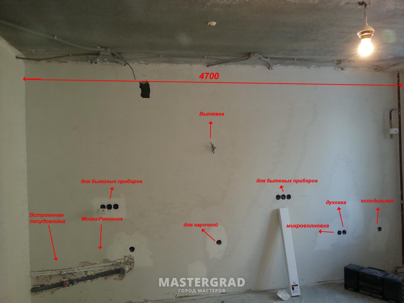

На какой из кухонных линий электрочайник? Мощность духовки по паспорту? Может на духовку стоит отдельную линию закинуть? (у кого-то часто работает, у кого-то редко) С чайником вместе С16 может выбивать

BV написал: На какой из кухонных линий электрочайник? Мощность духовки по паспорту?
она еще не куплена))) до нее как до Пекина.. Но думаю будет стандартная на 3,3 кв.

10.03.2017 в 22:24:13
Начиная с вытяжки в правую сторону будет вторая линия на кухню, на автомат №10 по схеме. Предлагаете провести третью, чисто на духовку? В принципе довести до распаечной коробки, там отсоединить провод, который на духовку идет и подсоединить к новому проводу. Недолго по идее...
