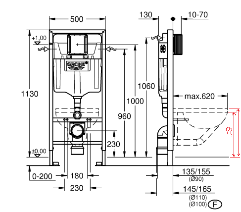

Всем привет. Подскажите такой нюанс: если я устанавливаю инсталляцию Grohe Rapid SL с унитазом Perth, все делаю по книжке - 1 метр от чистового пола, то на какой высоте получится срез унитаза? (40,41,42,43?) Книжка нам ничего не говорит по этому поводу:
Подскажите, кто ставил? Спасибо.

Нашел кое-какую картинку, но это не то, судя по форме бачка и рамы:

Mc.Sim написал: но это не то
Почему, где-то так, около 41.

AndyMirror написал: Почему
потому что мой рапид 113 см. А этот, какой-то обрезанный - 82 см.

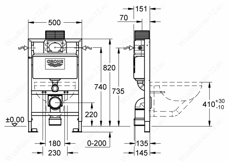

AndyMirror написал: около 41.
А это по стульчаку или по срезу самого фаянса?

Mc.Sim написал: А это по стульчаку или по срезу самого фаянса?
Написано же 410 +30 - 10, т.е. от 400 до 440мм - думаю что здесь стоит отталкиваться от роста проживающих в квартире, чтобы у них не получилось сидеть на унитазе и болтать ногами )
ЗЫ Замерил как подвешен один из моих унитазов - 420мм по верхнему обрезу унитаза и 450 по сидению. Для людей небольшого роста не очень комфортно думаю, поэтому 400мм для самого унитаза думаю более универсально будет! )

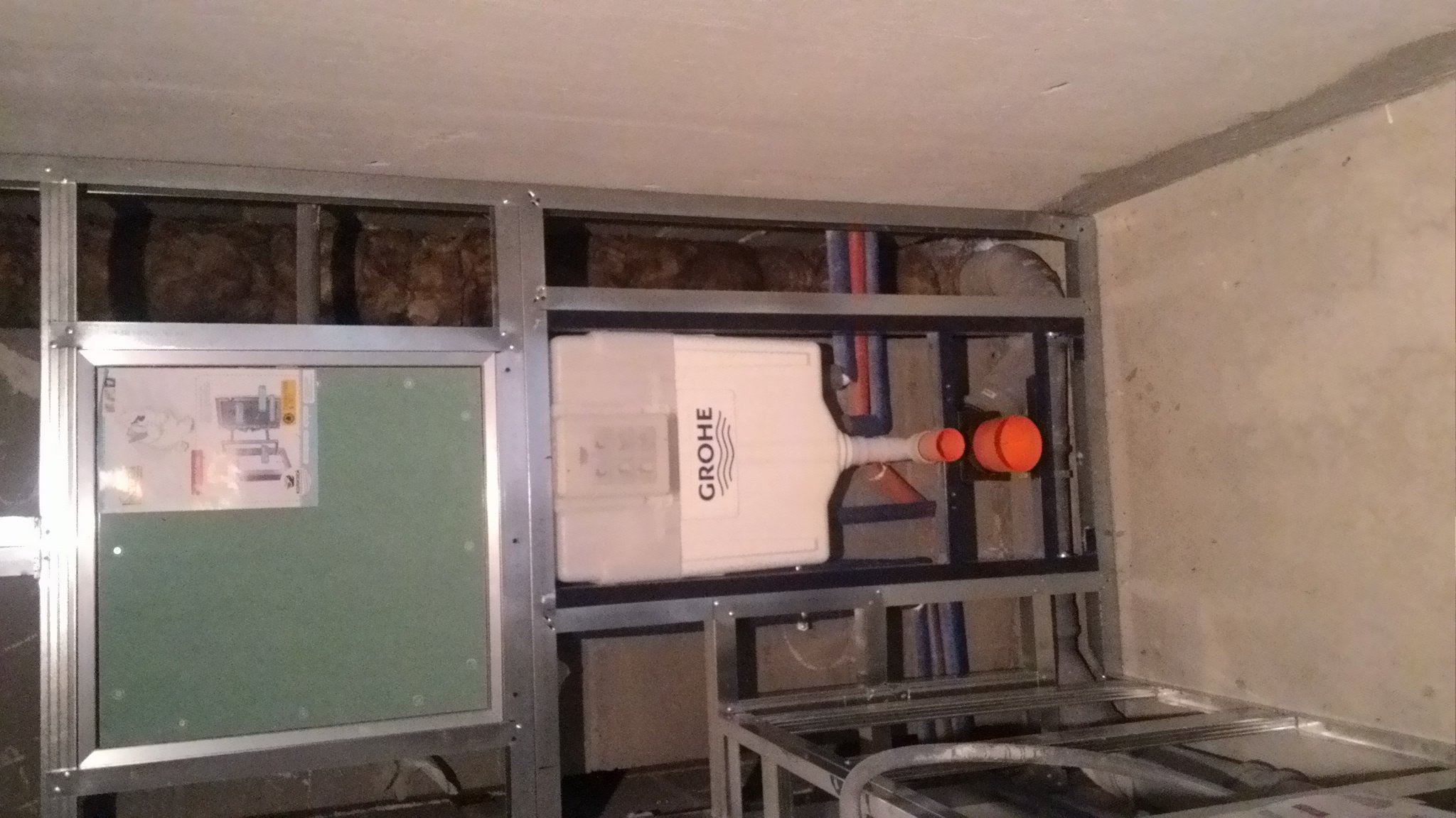

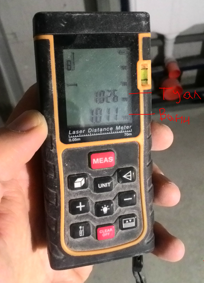

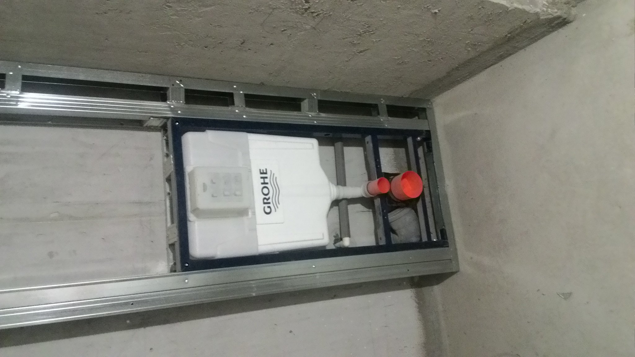

Так, просто для истории... Высота метки 1М на инсталляции в туалете в ванной вот такая:
Когда закончится чистовая отделка, напишу, какая получилась высота от чистового пола.

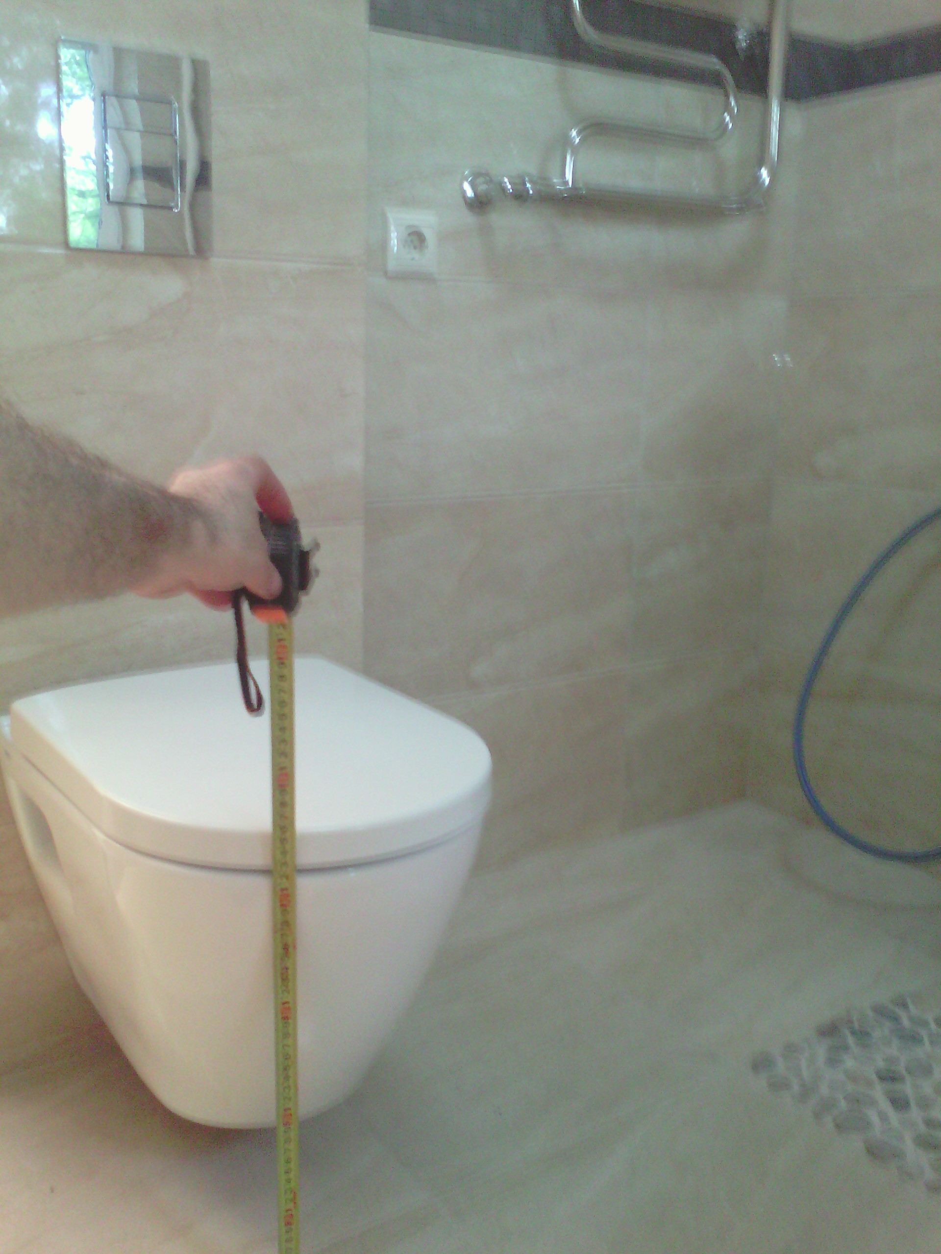

02.06.2017 в 18:05:09
42см верх чаши грое рапид,ось кнопки от чистого пола 100,2см
