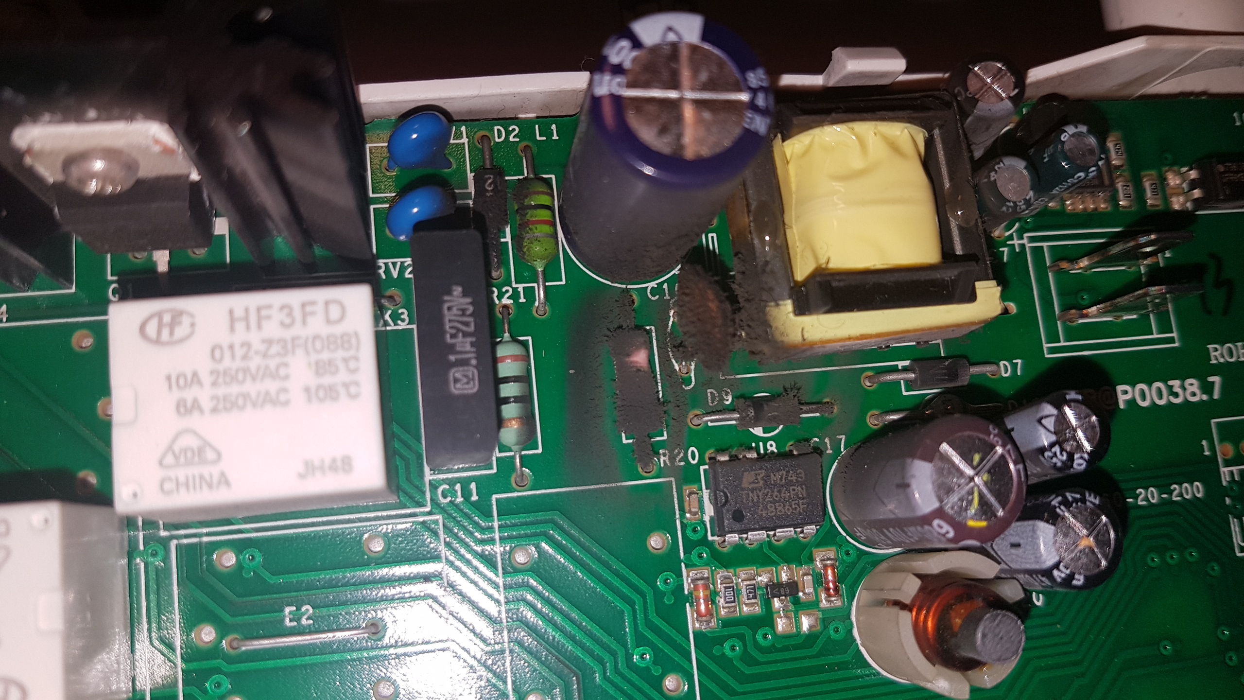

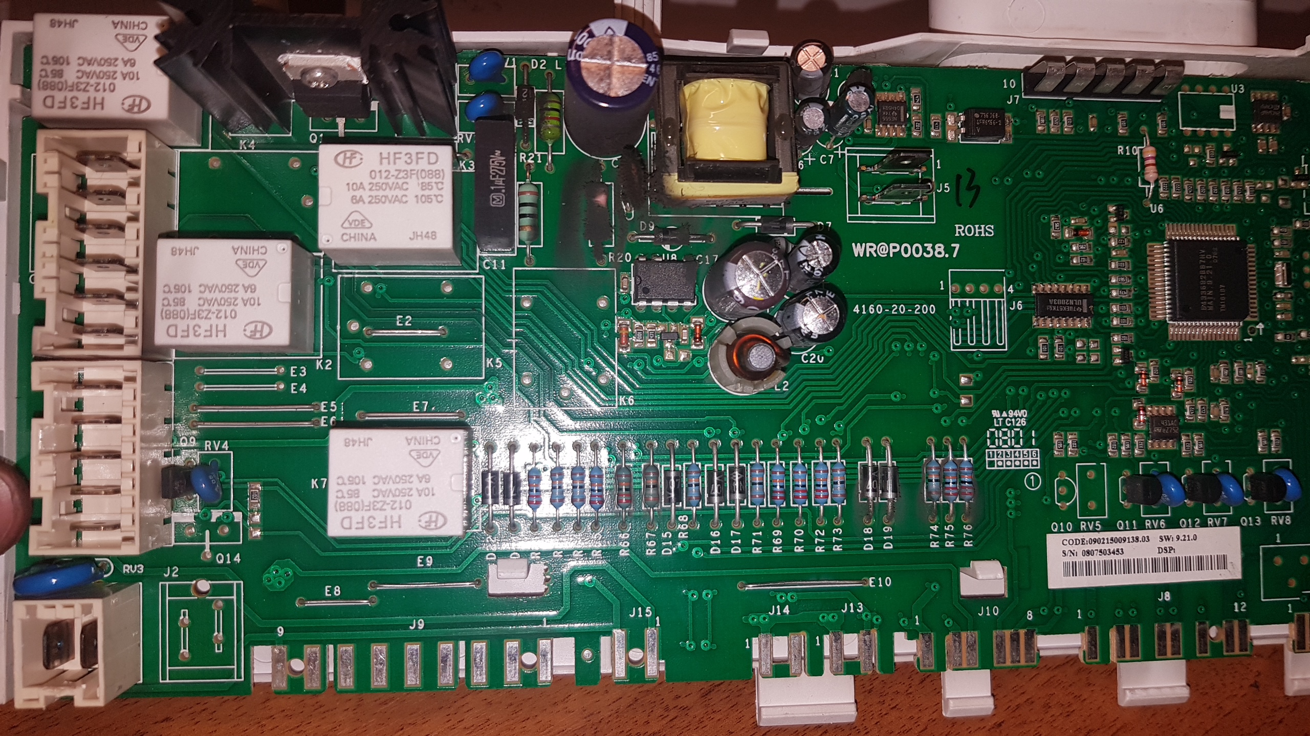

30.10.2018 в 18:23:48
Чтобы не плодить темы: тоже машинка Аристон 10 лет, тоже ошибка Ф-12, проблема только при наборе воды -набирает рывками, все остальные функции работают штатно. Мастера по вызову просят от 5 тыщ, 1.5к работы и 3.5к плата. Самостоятельно добрался до платы- визуально вздуты 2 кондера, на 680 и 470. Но помимо вздутых кондеров замечен черный налет, это что такое? или лучше плату на замену?
Сообщений: 138701
30.10.2018 в 21:16:33
поменяйте кондеры, налет уберите жесткой кисточкой и пылесосом.

31.10.2018 в 17:34:50
поменял кондеры, стиралка заработала. кондеры брал в Кварце 25р за 2 штуки.
