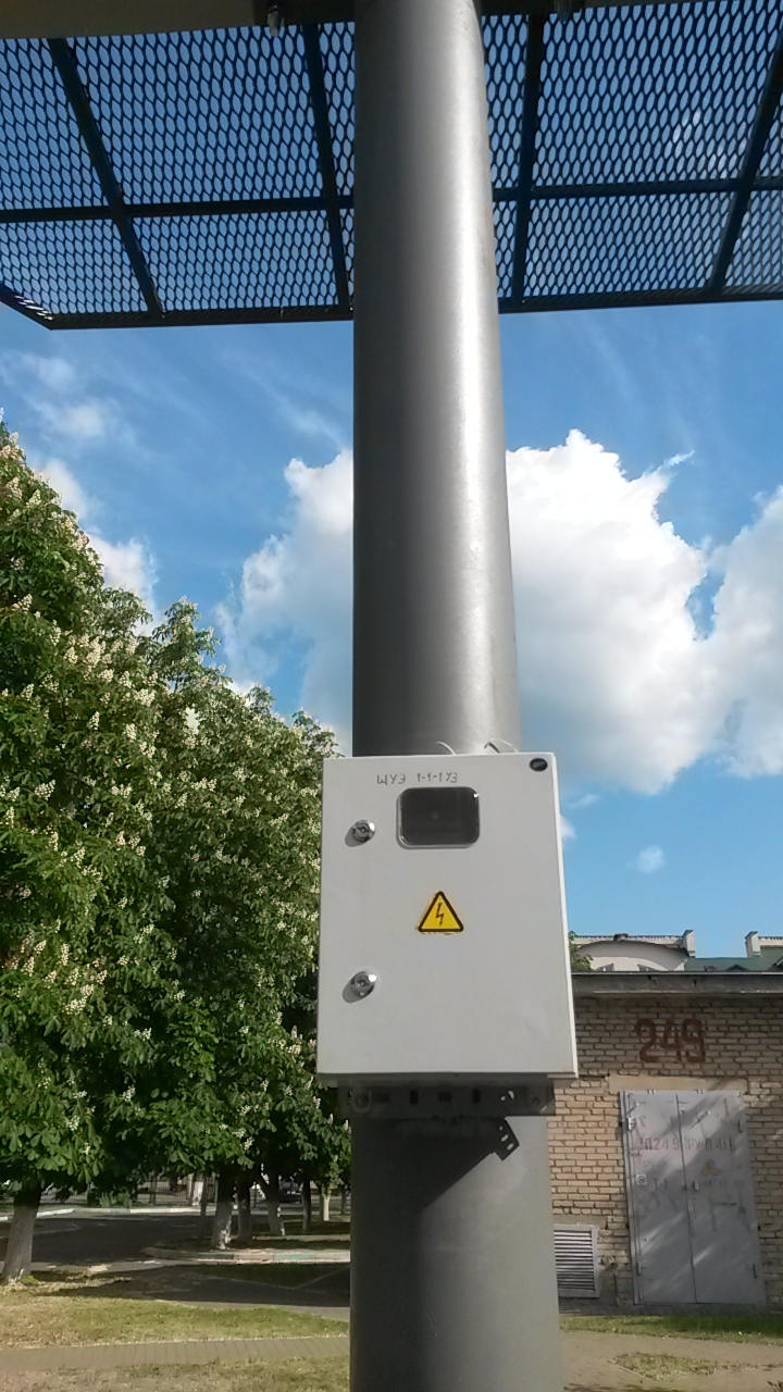

vlad2323 написал: ящик приварен к конструкции и вот по идее соединен с PE?
Непонятно, что за соединение и с чем...

vlad2323 написал: и вот по идее соединен с PE?
Ну это Вам там виднее. Что за наконечник на фото, нифига не понятно.
Да, ящик д.б. соединён с шиной РЕ. Да, приварка ящика, соединённого с шиной РЕ, к конструкции - соединяет конструкцию с РЕ. Но! эквивалентное 16мм2 алюминия сечение по стали - порядка 100мм2. Соотв. соединение конструкции с РЕ через "жестянку" ящика не лучший вариант.

13.05.2018 в 11:35:08
Я уж молчу за порнографические шинки... Сквозняком жилу через две шинки пропустили - уже спасибо.

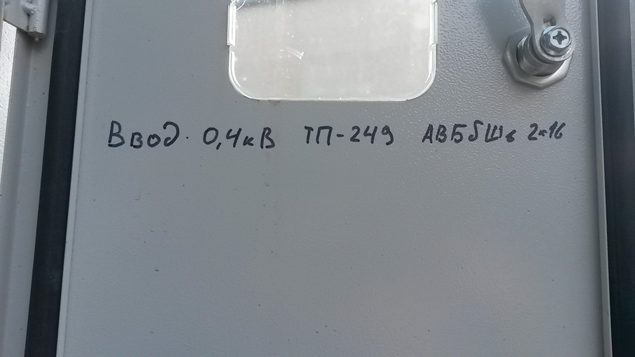

Дополняю фото, ввод двухжильным кабелем, толстая оплетка на корпусе ящика - вроде как от кабеля идет.

vlad2323 написал: толстая оплетка на корпусе ящика - вроде как от кабеля идет.
Поводок от брони кабеля.
Если не учитывать двухжилку, остальное - как бы идея правильная, но сделано похабно-похабно. В частности, краску в месте подключения проводов к "массе" щита не удосужились зачистить. Качество металлосвязей РЕ-щит-колонна-светодиодный щит под большим вопросом.

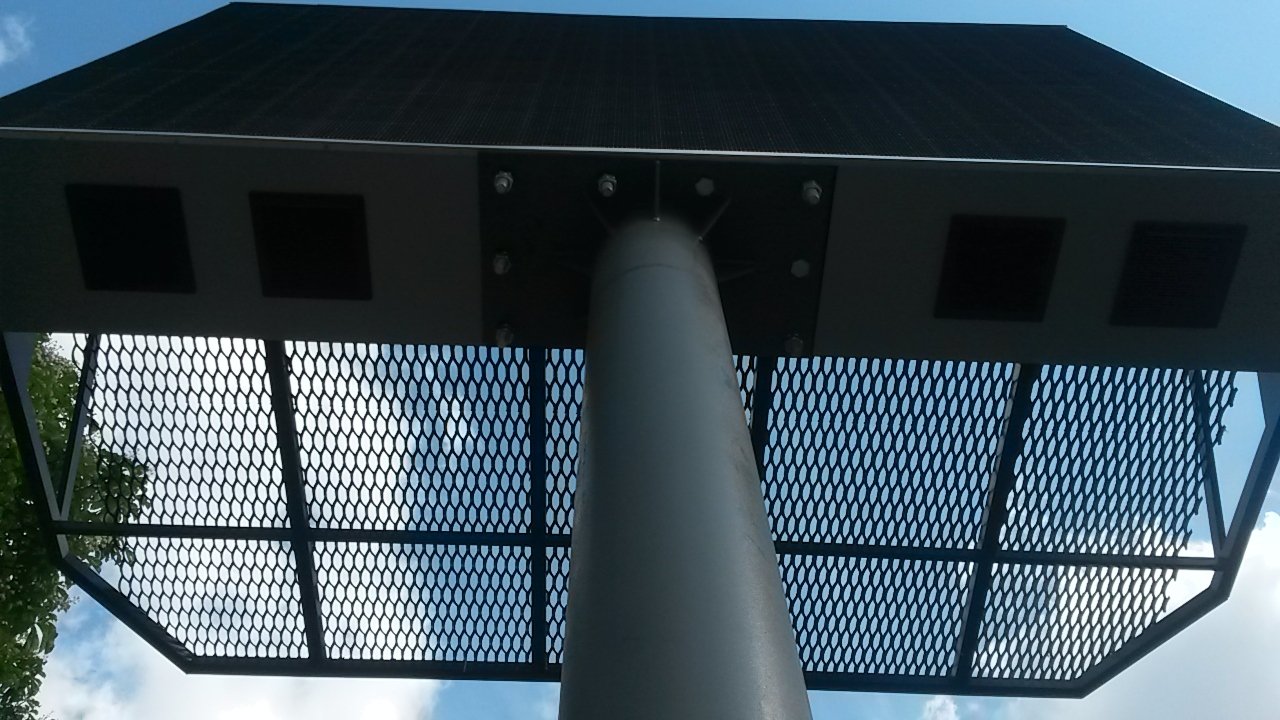

vlad2323, основание рекламного шита заземлено и даже промаркировано. А как щит закреплен на колонне?

14.05.2018 в 15:05:44
Там все на сварке...

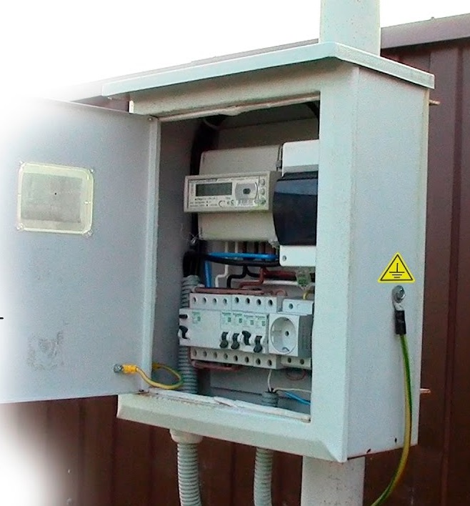

vlad2323 написал: Там все на сварке...
А вторичное заземление щита? Типа
